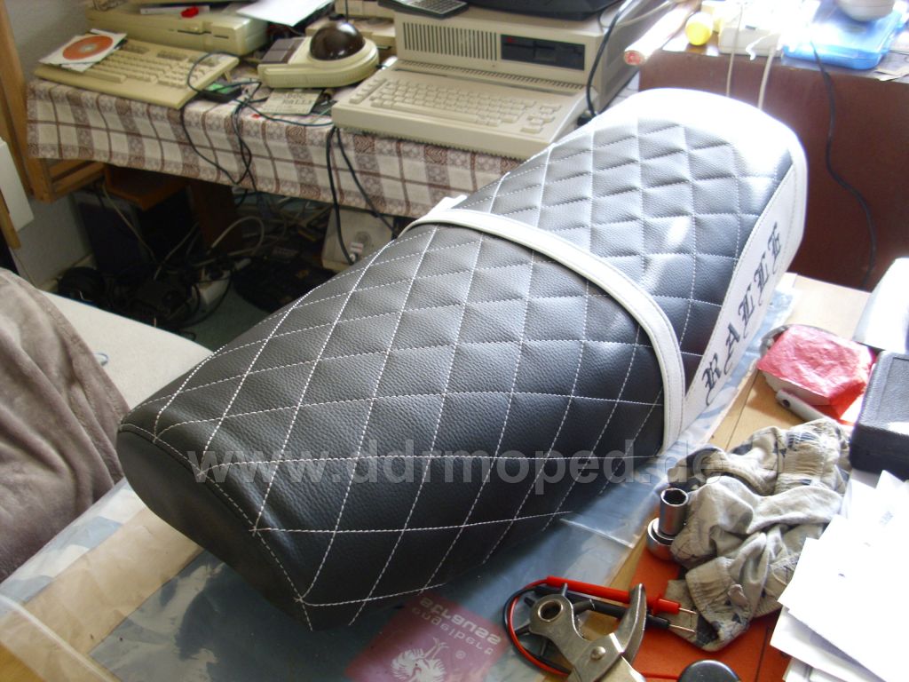

Sieht nach guter Arbeit aus.
Liebe grüße der Maik
Geschrieben am: 18.02.2015, 16:53
Beiträge: 6828
Ja, kann ich bestätigen. EBAY hat auch für Sattler was schönes. Der bietet die Decken bei EBAY sonst ohne Sonderwünsche an, also nur mit glattem Leder. Hier seine Visitenkarte...

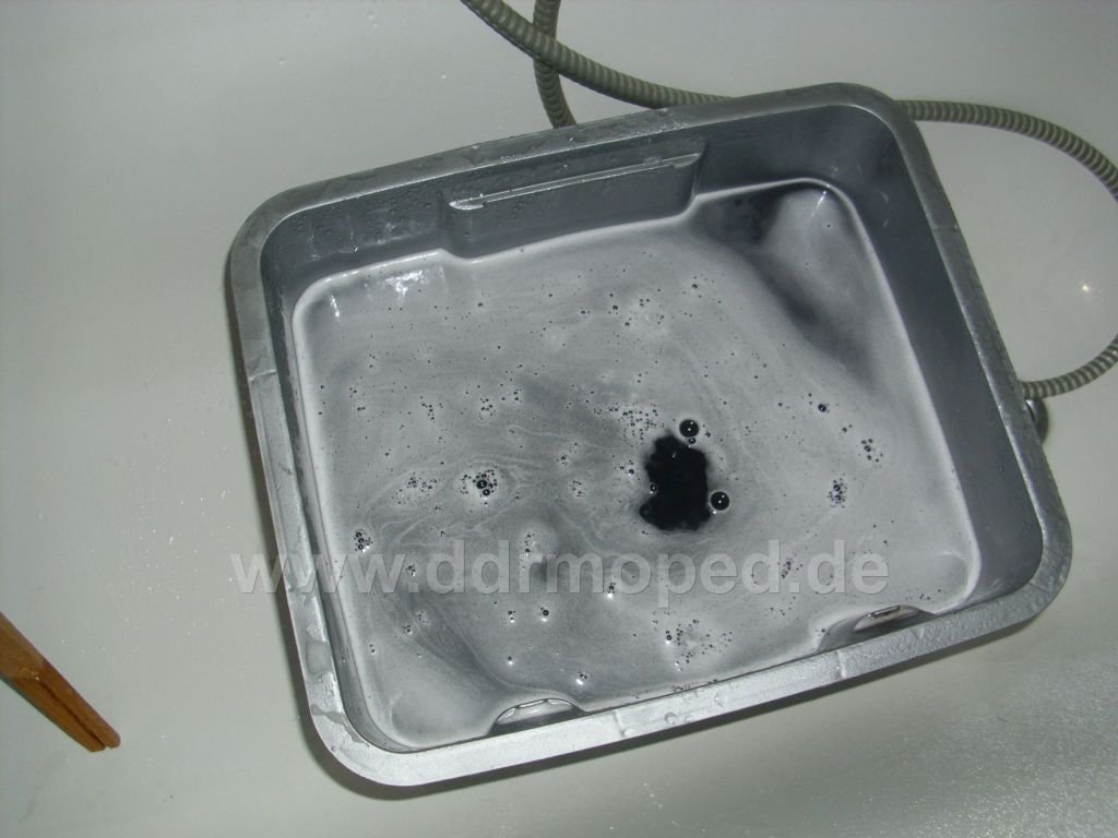

So, Blechreinigungungsarbeiten, mit der brachialen Chemokeule erst mal klebende undefinierbare Verschmutzungen beseitigen. Da ich erst Donnerstagabend wieder zuhause bin, kann es über die Woche ablösen. Drinne liegen der Werkzeugkasten komplett und der vordere Querträger.

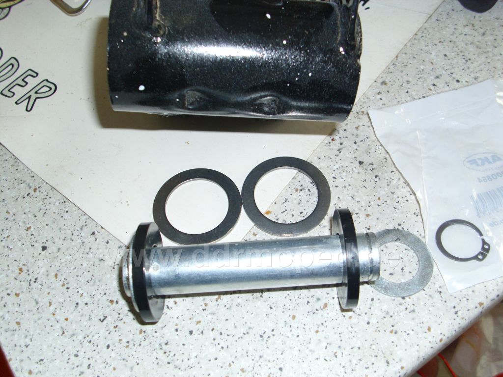

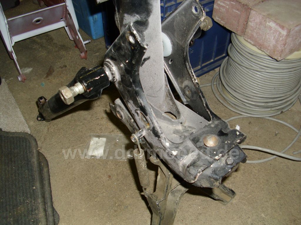

Weiter im Text, Motorlager hinten. Die 2 Scheiben sind Teil 10 und kommen innen als Anschlag für die Gummis Teil 9 rein. Die 2 Miramidscheiben Teil 8 sind außen. Das ganze wird gehalten von Innenlagerrohr Teil 13, Unterlegscheibe Teil 7 und Seegering Teil 6. Bis auf die Teile 10 und 9 hatte der Rest noch gefehlt. Am Lagerrohr selber sind die Einkerbungen für die inneren Scheiben zu sehen, durch das Innenrohr geht die Schwingenachse, welche auch die Hinterradschwinge halten sollte. Diese ist im gegensatz zu Schwalbe und S50/51 in der Mitte stärker, eine S51Schwinge passt daher nicht gleich...
Wie schlägt sich diese Arbeit preislich nieder?
Mfg Nico
Geschrieben am: 27.03.2015, 13:52
Beiträge: 6828
In dem Falle doppelt soviel, als sein übliches Angebot. Hier sein Ebay-Angebot...
http://www.ebay.de/itm/Simson-Sitzbankbezu...=item339eab2902
So, allerdings in Schwarz währe die Orginale: http://www.ebay.de/itm/Sitzbezug-strukturi...ash=item43d8433

Ist aber für den mehr Aufwand deiner Sitzbank recht fair denke ich.
Mfg Nico
Geschrieben am: 27.03.2015, 14:11
Beiträge: 6828
Muß man jetzte anders sehen, mit dem Nauendorfer kann ich auch meine Wünsche anmelden. Du hast mit dem Sattler lange Kontakt, der berät dich auch. Beim Sachswolf währe es auch net günstiger, weil Material besorgen, Kunden beraten, hinsetzen und machen.

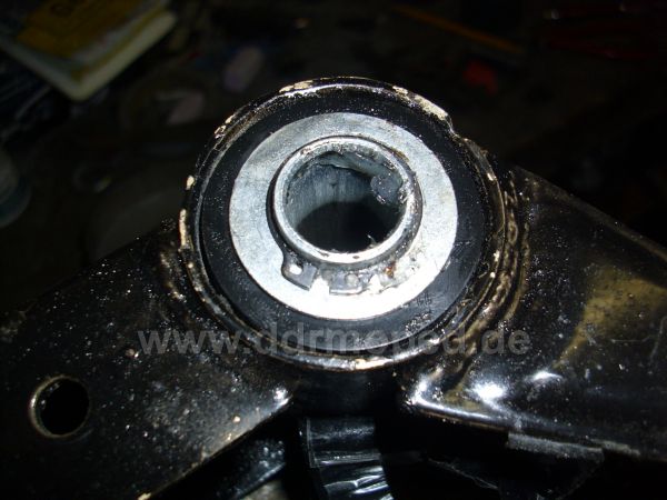

Wichtig ist, das der Seegering richtig in der Nut sitzt, eine grössere Nuss und ein Meinungsverstärker waren sehr nützlich. ABER! nicht wild draufrumkloppen, wie der Drummer von Rammstein. Die Öffnung sollte so aussehen
1986-2026 Der Roller wird 40
SR 50 CE
Geschrieben am: 27.03.2015, 17:40
Beiträge: 6828

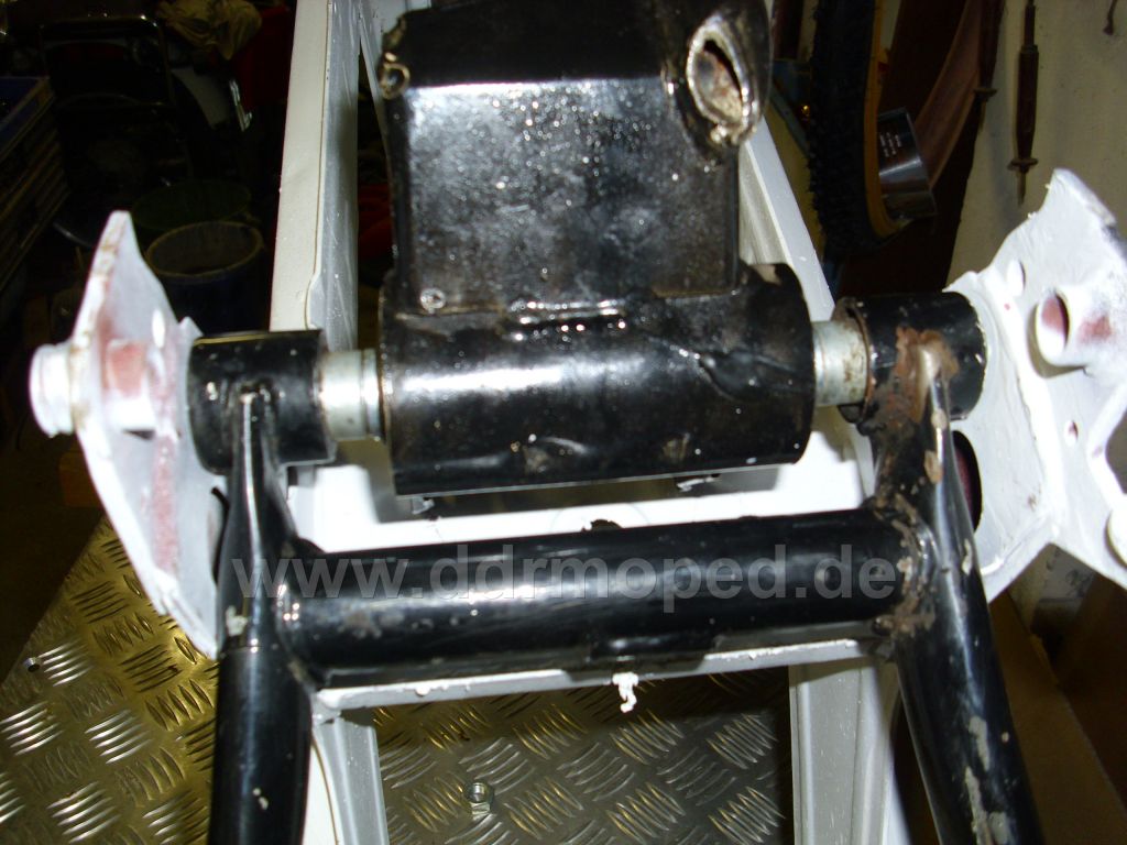

Hier ist das ganze mal zusammengesteckt worden: Motorträger und Schwinge mit dem Bolzen im /1er Rahmen
SR 50 CE
Geschrieben am: 27.03.2015, 17:42
Beiträge: 6828
So sähe das ganze am S51 aus,

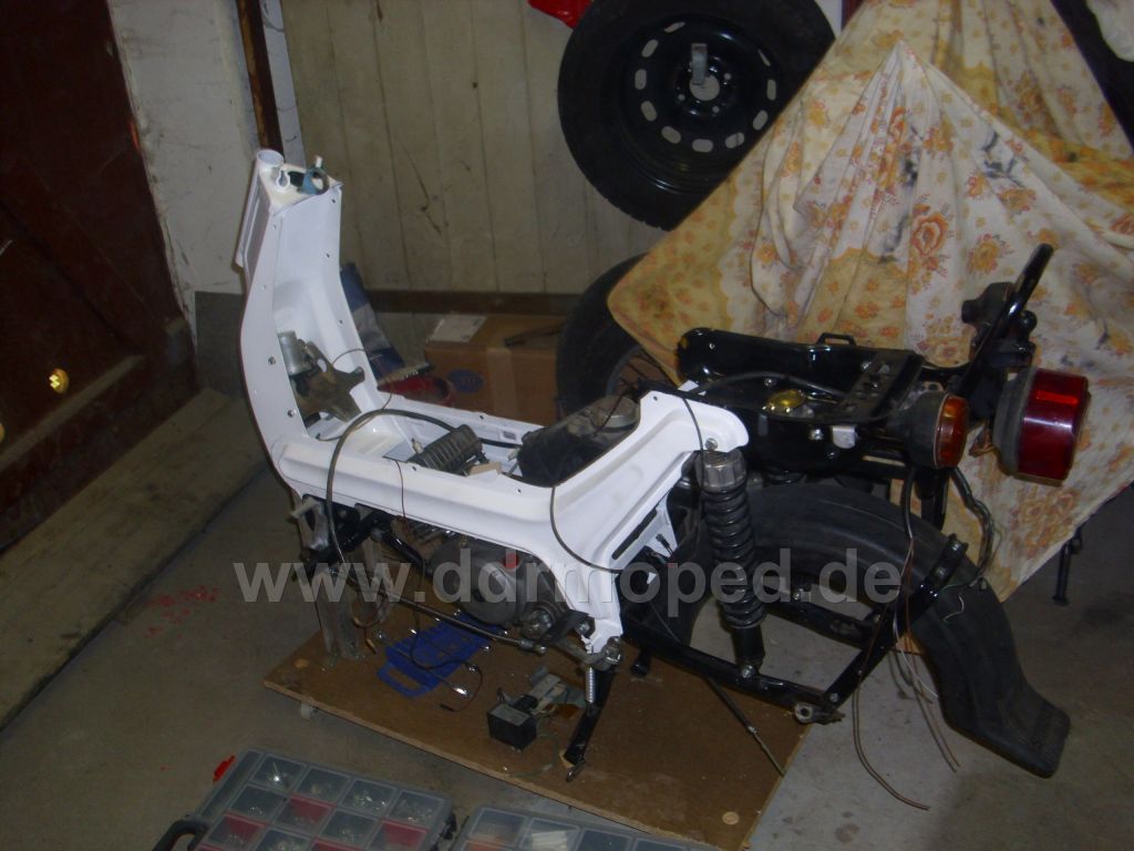

Ich habe mir einen Montagewagen gebastelt, damit kann ich den Roller hinundherschieben. Dazu habe ich den Rahmen mit dem Ständer vereint und ein Holzbrett mit Rollen und 40cm lange Abstützungen gebaut. Die Abstützungen greifen in das Luftleitblech nahe dem Kastenprofil ein. Das erleichtert mir die Montage ohne Telegabel...

Kleines Foto:
