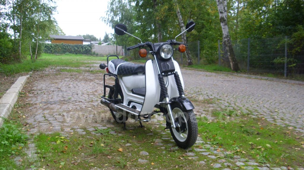

Endlich mit Foto, aber erst der Reihe nach. Neues Lenkerschloß und neue Batterie und das schöne, die gebrauchte ELBA geht auf Anhieb. Dafür hat der Leergangschalter, ist ja eine CE, Dauerkontakt. Naja, muß net alles gleich klappen.
1986-2026 Der Roller wird 40
SR 50 CE

Der|Homer
Geschrieben am: 26.09.2015, 22:06
Beiträge: 560
Mitgliedsnummer.: 4976
Mitglied seit: 05.11.2011
Sieht gut aus, Pass diesmal gut drauf auf

Geschrieben am: 27.09.2015, 06:01
Beiträge: 6828
Danke, aber ich muß wegen den hinteren Kabelbaum nach Naundorf. VKZ hole ich für die Restsaison nichtmehr. Kleber noch drann und fertig.
