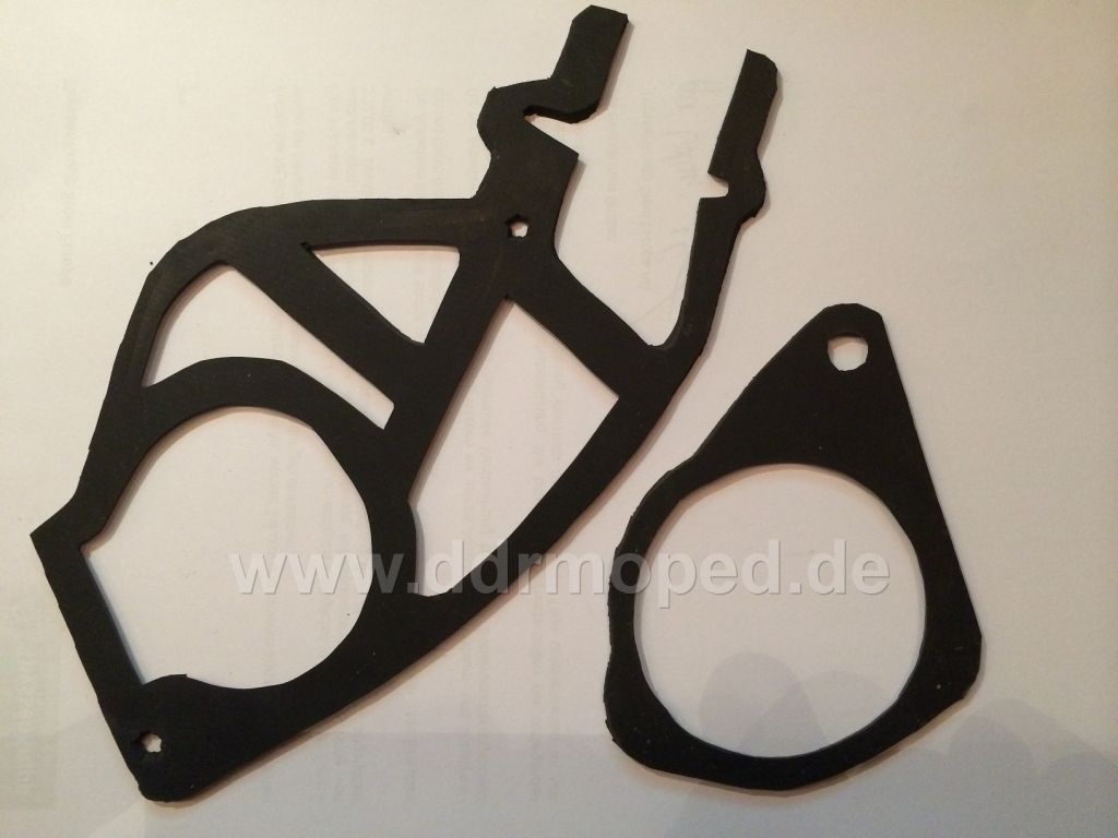

Ich denke, es ist hier deutlich zu sehen, wie's aussehen muss :

QUOTE (domdey @ 06.11.2014, 14:32)
Genau so muss es aussehen und mit der originalen Dichtung wird der Luftfilterkasten auch dicht sein. Fehlt oben das Teil, wird der Kasten nie richtig dicht und die Dichtung hängt irgendwann seitlich raus. laugh.gif Aber ich merke schon hier sind einige schlauer als die Ingenieure, die das damals sicher nicht ohne Grund so entwickelt haben. wink.gif cool.gif
Dann macht mal. Wenn schon die 20€ für ein paar Dichtungen fehlen und man hier sparen muss, dann sollte man sich vielleicht fragen ob man das passende Hobby hat. tongue.gif
Diese Dichtungen verbaut man in der Regel nur einmal und dann nicht wieder. Die Haltbarkeit sollte 25 Jahre locker übersteigen. wink.gif Auf den Zeitraum gesehen kostet die Dichtung somit jährlich 0,80€.
Ps: Die nächste Dichtung welche ich wegen des fehlenden oberen Teiles ausbaue, werfe ich jetzt nicht mehr weg, sondern werde Sie verkaufen. biggrin.gif

Hallo Jörg,
du hast natürlich Recht, der Halbring verhindert das herraus rutschen. Das habe ich nicht bedacht, unsure.gif aber bisher auch kein Problem mit gehabt _console.gif
Da muss ich wohl nochmal schnibbeln...
Die 20€ wollte ich natürlich sparen, schließlich gibt es genug andere Teile die auch finanziert werden müssen und grade als Student liegt das Geld nicht haufenweise in der Schublade. cry.gif
So ich bin dann mal in der Garage und schnibbel zwei neue...

QUOTE (SimsonSammler1234 @ 06.11.2014, 18:13)
Wovon redest du?
Da hängt vorne von der Gummidichtung seitlich garnichts raus, wenn der vorn überstehende Gummibügel abgeschnitten ist, solange diese kleine Blechklammer dran ist und alles zusammenhält.

Beim Habicht hält es bisher auch, aber nur unter der Vorraussetzung das alle Spangen richtig sitzen! Aber Jörg hat schon Recht, die Konstrukteure haben sich schon was dabei gedacht!

QUOTE (Flo @ 06.11.2014, 19:30)
Hallo Jörg,
Flo
Klar hat man anfangs sicher keine großen Probleme, aber irgendwann rutscht die Dichtung raus, habe ich schon oft gesehen. Ist sehr ärgerlich, denn so ist der Kasten nicht mehr dicht.
Klar versucht man immer zu sparen, aber man sollte nicht an der falschen Stelle sparen. Aber probiere es mit neuen Dichtungen. Wirst du ja sehen, wie lange Sie halten.

Jörg, diese Dichtungen rutschen so oder so irgendwann aus dem behälter heraus, ob mit oder ohne diesen Bippus vorne dran. Habe ich bei mir auch gehabt. Und falls dann noch der Luftfilterkasten leicht verzogen ist... rolleyes.gif
Ich jedenfalls schneide mir diese Dichtungen ebenfalls selbst und fahre sehr gut damit thumbsup.gif
Aber egal, wie sagte der Alte noch gleich? "Jeder nach seiner Facon" cool.gif

Mach mal nicht so ein Drama daraus , Jörg . Notfalls pappt man noch etwas Dichtungspaste dazu , dann verrutscht da auch nix.
Solange die Klammer richtig sitzt , hält das auch ohne alles.
"Freut mich, dass zumindest du es verstanden hast." Wenn man solch arroganten Schmus liest , vergeht einem hier eh über kurz oder lang die Lust , sich überhaupt zu äussern. dry.gif
Und das von einem Mod. .

Viel wichtiger ist es außerdem, dass die kleinere Dichtung zur Dämpfungskammer abdichtet! Die äußere ist doch Nebensache..

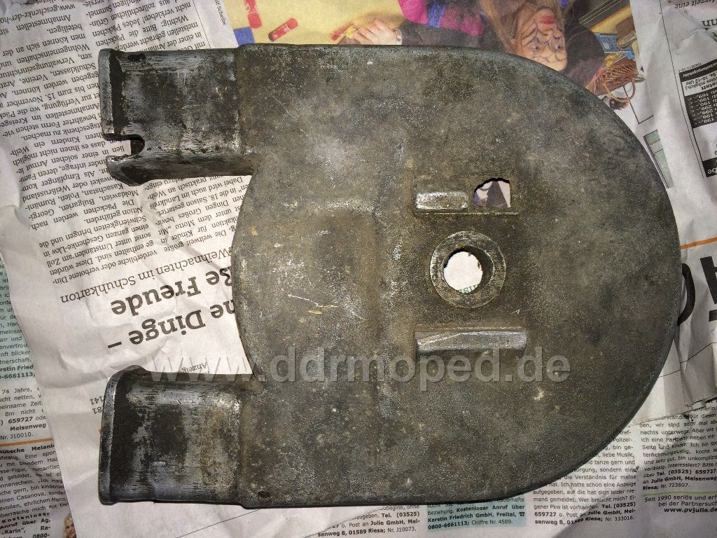

Ich hab mich gerade gewundert warum der Kettenkasten da oben noch so dreckig aussieht nach dem Waschen hmm.gif das war ja das Foto vor dem Waschen laugh.gif
