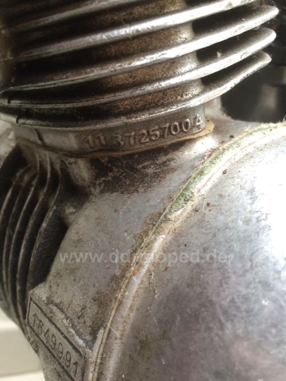

Vieln Dank für die genaue Erklärung. So einen Zylinder für den Spatz aufzutreiben ist ja gar nicht so einfach. Mich würde interessieren welcher Zylinder bei mir verbaut ist? Habe mal ein Foto von der Nummer gemacht die da drauf eingestanzt ist. Hoffe ihr könnt mir da weiterhelfen smile.gif

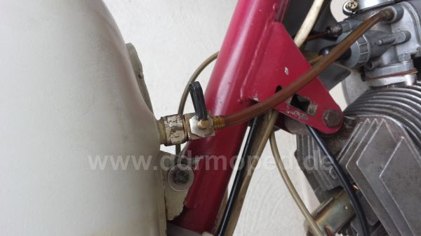

Habe mich entschlossen heute den Tank zu entrosten. Bei ausbauen des Benzinhahns fiel mir auf das dieser ziemlich gelitten hat und wollte ihn in diesem Zuge ersetzen. Außerdem glaube ich das auch dieser nicht original ist dry.gif Anbei mal Foto von diesem.
https://www.ddrmoped.de/shop/katalog/krafts...r1-sr2-star-s51
dies müsste der passende für meinen spatz sein oder?

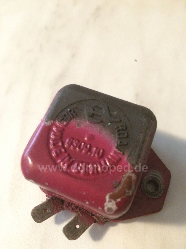

Beim Ausbau des Tanks hab ich diese Teil entdeckt. Handelt es sich hierbei um die Batterie?
... ein Schwalbezylinder M53/1 (auch Star und Habicht)

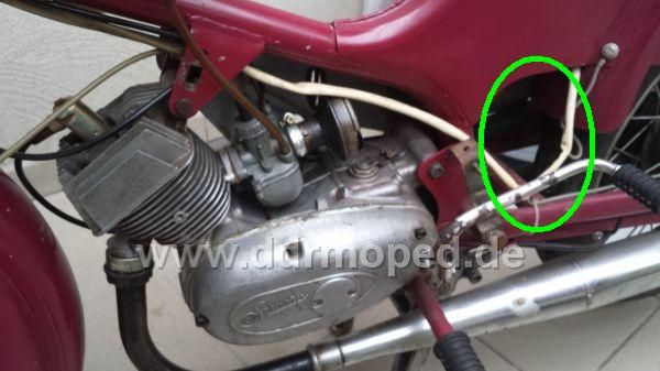

Wo müsste sich denn diese befinden?
Geschrieben am: 11.11.2014, 00:04
Hinter dem Triebwerk ist eine kastenförmige Aufnahme im Rahmen . Da sitzt dann ein messingfarbener Stahlblechbehälter, in welchen Monozellen à R20 1,5V reingehören .
Kolo, beim Spatz brauchst du die Batterie aber 'eh nur für die Hupe und auf die kannst du aber praktisch auch getrost verzichten, wenn du dir einfach eine Fahrradklingel unten an das senkrechte Lenkerrohr schraubst. wink.gif
Eine weitere Möglichkeit.
Du legst dir einen alten benutzen 9V-Monoblock (der keine vollen 9 Volt mehr bringt) gut isoliert ganz unten in das Werkzeugfach unter deiner Sitzbank und führst die ebenfalls gut isolierten Kabel (besonders das Plus-Kabel) durch das kleine Loch dort unten nach unten raus und schließt es da an den Kabelbaum (+) und Rahmen (-) an.
Oder du schweißt dir als dritte Alternative selbst ein neues Batteriefach hinten rein und kaufst dir dann noch den benötigten Batteriekasten für die vier R20 1,5V-Batterien,
