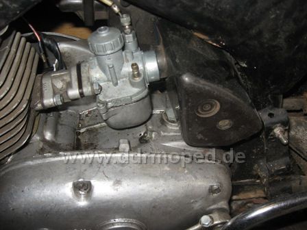

So nach langer Zeit habe ich Heute mal Angefanken die Blechteile vom Lack zu endfernen. Dann habe ich mir das mit dem Luftfilter mal genauer Angeguckt, und ich krige den Habicht Luftfilterkassten rein. Er sietzt dann aber ganz dicht am Vergaser, allso er stößt gegen den Vergaser. Das Rohr für den Sperber Luftfilter ist ist gleich mit dem Rahmen. ist das Normal? Hat vieleicht jemand ein Bild zum vergleichen?
Passen die Bowdenzüge von der Schwalbe? Allso Gas, Choke, Tachowelle und Bremse vorne?
EDIT: ok habe jetzt nen bild gefunden. und das sagt mir das das rohr schon abgeflext ist. dann muss ich den rahmen wenigstens nicht verstummelt biggrin.gif .
