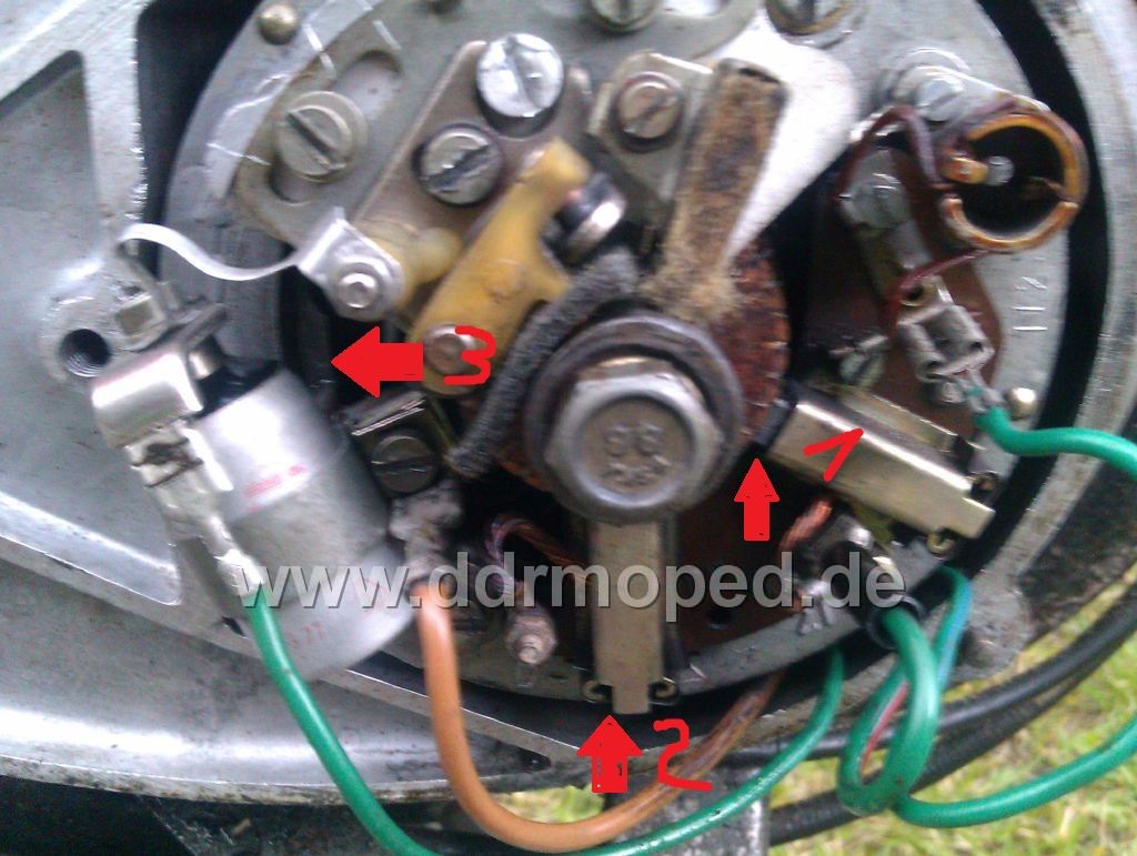

Geschrieben am: 31.10.2014, 10:24
Machen wir es einfacher,
auf dem Bild siehst du 1. die Kohleabnehmer, die durch lösen der Spangen 2. raus gezogen werden. Müssen dann nur noch abgeschraubt werden. Den Kondensator 3. solltest du, wenn alt, auch mal wechseln. Alles ganz normale Verschleißteile, auch bei einer wie neu aussehenden Lichtmaschiene. Nur darum gets wink.gif
