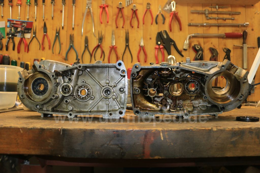

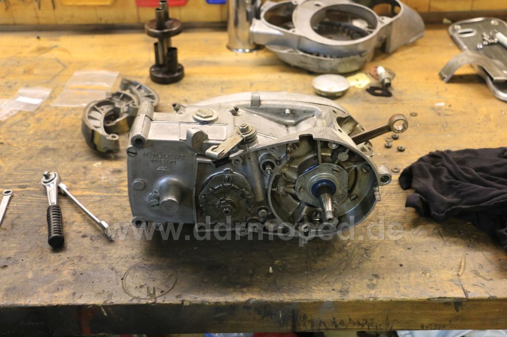

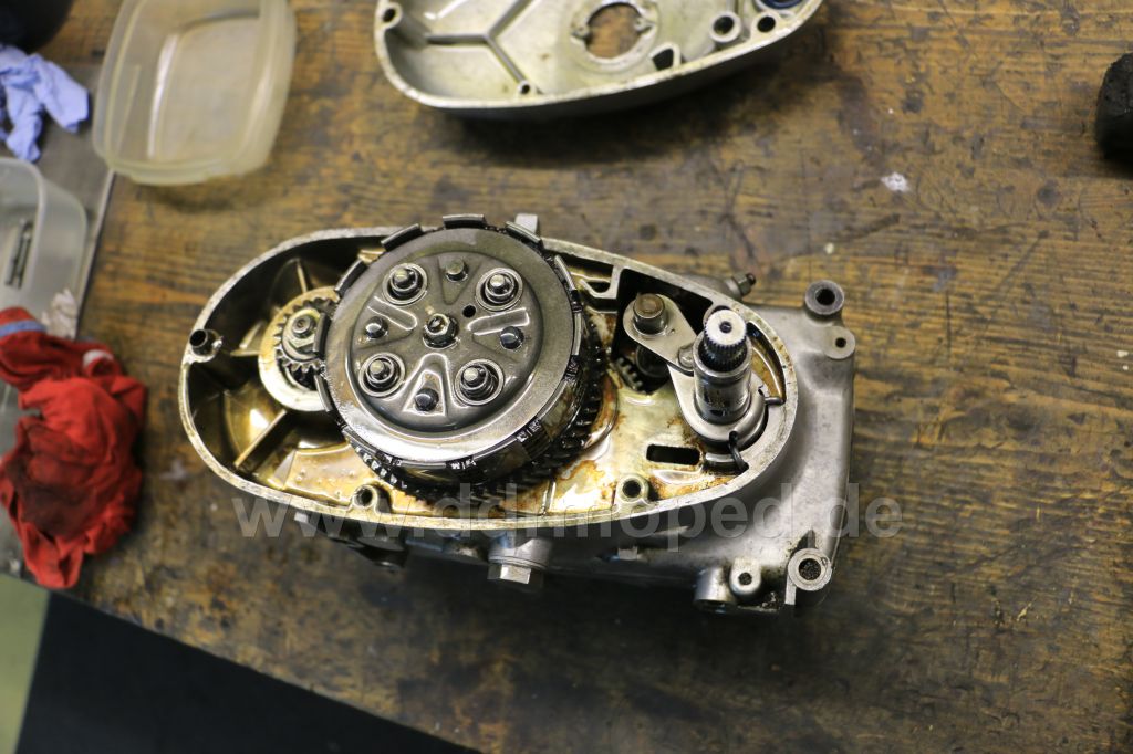

Selbst ist der Mann...
Ich habe nun gestern begonnen meinen Motor auseinander zu rupfen...
siehe Bilder:

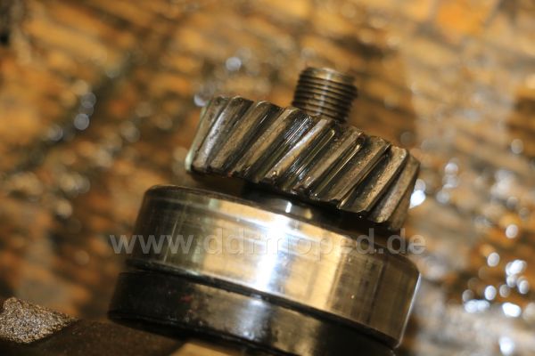

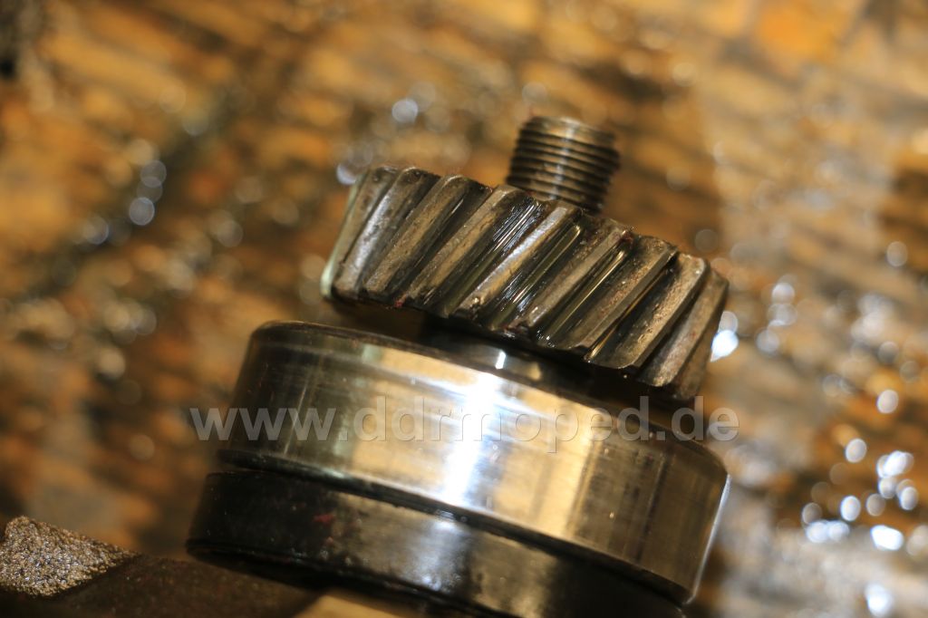

Neben der krummen Kickstarterwelle (siehe Bild) sind mir noch ein paar weitere Dinge aufgefallen,
- die klapprige Kurbelwelle
- das leicht angefressene Primärritzel
- die linke Gehäusehälfte...

Eingefärbte linke Gehäusehälfte??? Die rechte ist metallisch blank!!!
Ja es habe beide die gleiche Nummer (414).
hermine340
Geschrieben am: 06.11.2014, 12:46
Beiträge: 164
Mitgliedsnummer.: 6751
Mitglied seit: 22.08.2013
Also Kurbelwelle kommt neu, Primärritzel kommt neu, linke Gehäusehälfte wird ausgewaschen (wovon kommt das nur???),

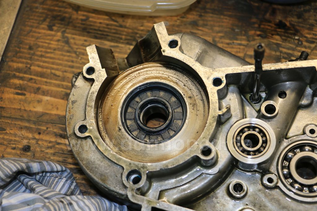

...nur eine Frage fällt mir noch ein: Sind die Simmer-Ringe richtig herum eingepresst?
Rechte Seite: Siehe Foto, Dichtlippe nach innen zur KW
Linke Seite: Dichtlippe auf der Ölseite nach aussen
Bei meinem SR2 habe ich sie beide mit der Dichtlippe nach aussen verbaut!!! Also einmal nach links einmal nach rechts...

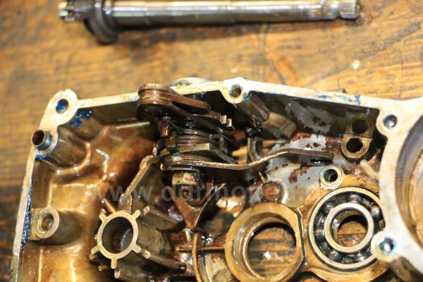

...und noch ne Frage was muss ich bei der Schaltkulisse beachten?
Ich wollte die so drin lassen und garnicht anfassen, geht das? Es war ja vorher alles ok...

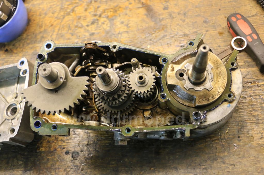

und hier noch ein letztes Bild, ist das Blech auf der Kurbelwelle an der richtigen Position?

Die Schaltkulisse beurteilst du danach, wieviel Spiel sie hat. Je mehr das ist, umso unauffindbarer sind hinterher die Gänge.
Die Ölleitscheibe gehört zwischen Dichtring und Kugellager.

In welcher Ebene misst Du das Spiel?
Ist es das achsiale Spiel über die Mutter einzustellen?
Oder kann man da horizontal auch Spiel einstellen? Oder eher radial gemeint?
JK
Geschrieben am: 06.11.2014, 17:30
Beiträge: 4435
Wenn die Schaltung vorher prima und störungsfrei funktioniert hat, dann brauchst du da nichts zu ändern. Guck dir die Teile im zusammengebauten Zustand mal an und rüttel dran und wenn da kein großes Spiel vorhanden ist, dann brauchste die Schaltungsteile wie Ratsche, Schaltbügel, Segment usw. auch nicht anzufassen. Guck nach, ob die Mutter unter dem Schaltbügel fest ist und ob das Sicherungsblech unter dieser Mutter noch o.k. ist.
Radialspiel wird kein zu großes vorhanden sein aber das könntest du dort ohnehin nicht einstellen und falls doch zu großes Spiel sein sollte, dann müßtest du die stählerne Lagerbuchse und den Lagerbolzen komplett auswechseln. Eventuell vorhandenes übermäßiges Axialspiel am Schaltbügel könntest du vielleicht mit einer passenden Unterlegscheibe etwas ausgleichen. Das wird aber im Regelfall nicht nötig sein.
Ja, der oder die Simmerringe sitzen da bei dir falsch rum im Kurbelhaus. Die hat da dann wohl irgendeine Schnarchnase irgendwann mal falsch rum eingebaut, mit der Folge eines Leistungsverlustes des Motors wegen "Kurbelhaustotraumerweiterung". laugh.gif
Die Dichtlippe muß zum Lager hin zeigen.
Die Ölleitscheibe kommt, wie der Auxburger schon richtig sagte, zwischen Simmerring und Kurbelwellenlager, wird also erst ganz zum Schluß eingebaut.
Wenn das Primärritzel zu große Verschleißspuren hat, dann kann es durchaus sein, dass das dazugehörige große Kupplungszahnrad ebenfalls solche Laufmarken hat. Guck dir das also besser auch mal mit genauer an.
Ich kann die Tiefe der Laufmarken deines Primärritzels auf dem Bild nicht so genau erkennen. Eventuell muß das Ritzel aber auch nicht neu, sondern es reicht manchmal aus, wenn man es um 180° dreht und dann weiterverwendet. Dann wird halt die weniger belastete Evolvente, die vorher auf Schub lief belastet. Dafür macht der Primärtrieb dann allerdings im Schubbetrieb (z.B. bergab) etwas mehr Radau. Da gehört aber etwas Erfahrung dazu, das zu beurteilen.
Aber wenn du die Teile alle neu da hast, dann mach sie ruhig neu. Schaden kann es nicht. smile.gif

Nebenbei finde ich es ganz schön umständlich die RWDR zwischen die Rillenkugellager zu setzen, bei meinem S51 war das glaube ich nicht mehr so.
