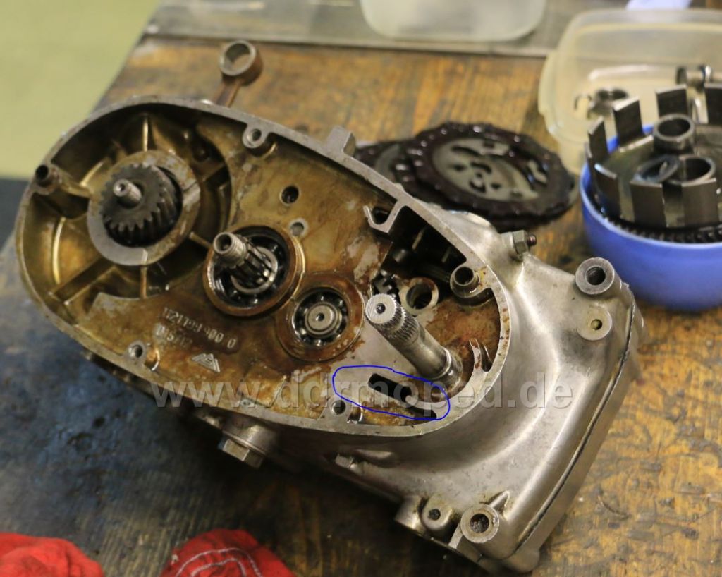

Recht interessant, wir reden also über diesen Durchbruch in der linken Gehäusehälfte.
Gruß Jörg
Geschrieben am: 14.11.2014, 11:14
Beiträge: 4435
Und das rote ist die Ölfangrinne, durch die das Öl nach rechts rüber fließt. Die geht oben auch bis links in den Kupplungsdeckel weiter.

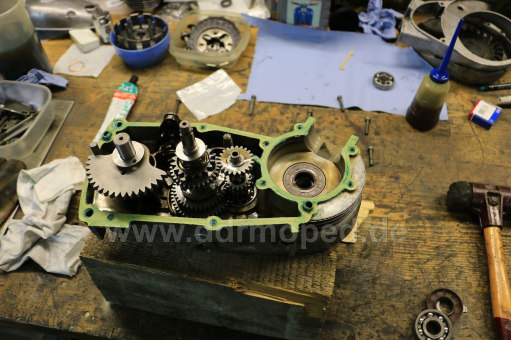

Deshalb sollte man vor dem Auflegen der Kupplungsdeckeldichtung eventuell auch mal gucken, ob da oben an diesem Haken der Papierdichtung (oder dem Loch bei Kautasit) nicht ein zu hoher Rand steht, der den Ölfluß vielleicht behindern könnte.

Es ist vollbracht...

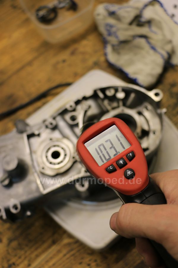

...paßt.

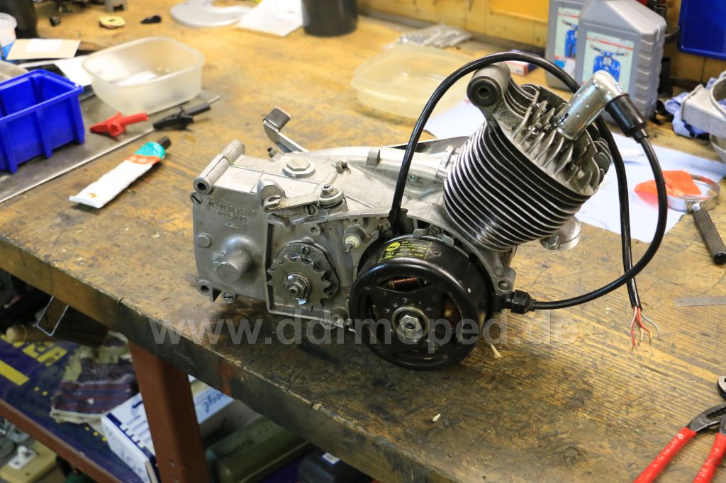

Zusammen cool.gif und weiter gehts.
Geschrieben am: 17.11.2014, 20:20
Beiträge: 4435
Wenn der Motor jetzt auch noch abgeht wie Ludmilla beim Dreier, dann haste alles richtig gemacht. smile.gif

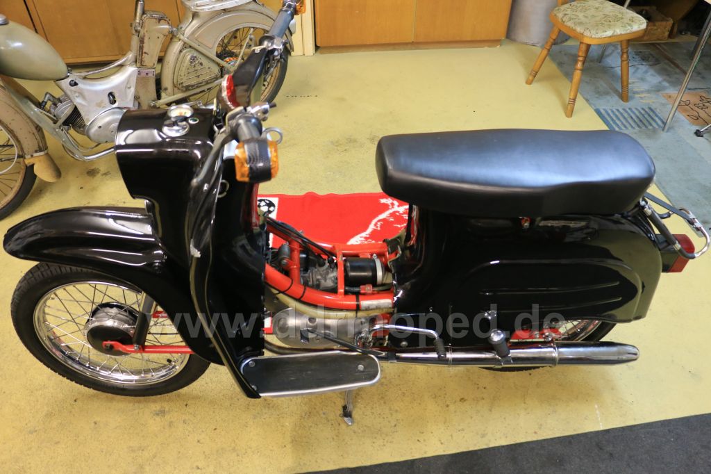

Jetzt benötigt Sie noch etwas Streicheleinheiten was die Feineinstellung (z.B. Vergaser) angeht.
Ich finde sie läuft noch etwas schwerfällig und rau, aber vielleicht legt sich das ja nach ein paar Betriebsstunden noch.
