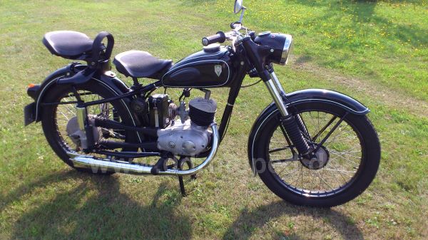

Hallo RT-Freunde,
ich habe mich nun nach verzweifelter Suche nach einem Originalauspuff, für die Nachbauvariante entschieden.
Der Krümmer ist anscheinend eine Standardvariante und wahrscheinlich für die Modelle RT 1-3 gleich. Für die RT 1 ist dieser jedoch viel zu lang. Hat jemand von euch auch eine Nachbarvariante vom Schwalbenschwanz dran, und wenn ja, wie weit ragt euer gekürzter Krümmer in den Auspuff?
Ich habe noch keine 100%ige Leistungsentfaltung meiner RT und denke, das es am Auspuff liegen könnte. Sie läuft ca. 65km/h bei gutem Wind 70km/h was für mich auch völlig ausreichend ist, allerdings ist sie im unteren Drehzahlbereich sehr träge und die Übergänge beim Hochschalten sind sehr lang.
Eingestellt ist sie nach Anleitung:
- Zündung 4mm vor OT
- 80er HD
- 14er Ritzel
Ich muss dazu sagen, dass sie nach 19.000 km noch mit dem ersten Kolben läuft, dennoch ist die Kompression sehr gut, sodass ich dieses Leistungsdefizit nicht auf die Laufleistung schieben möchte.
Kann mir jemand weiter helfen? Gibt es Erfahrungen mit dem Nachbauauspuff und der Krümmerlänge?
Vielen Dank für eure Hilfe.
Beste Grüße
Zwofünwer

Hier noch ein Bild von der anderen Seiten:

Ich habe an meiner /1 nen Torpedo dran, damit läuft sie richtig klasse obwohl ich den Motor nicht überholt habe, es sind lediglich Kolbenringe vom nächsten schleifmaß drin (damit erreicht sie eine top Kompression)
Was ich eigentlich sagen will, ich glaube nicht das der Auspuff einen so erheblichen Einfluss auf die Leistung hat.
Dein Schätzchen und ihr hochleistungsagregat sind einfach nicht mehr die jüngsten wink.gif
Fünf muntere Pferde aus 125 ccm sind nun mal nicht rennsport geeignet, der Motor muss halt immer munter drehen.
Mfg Nico
