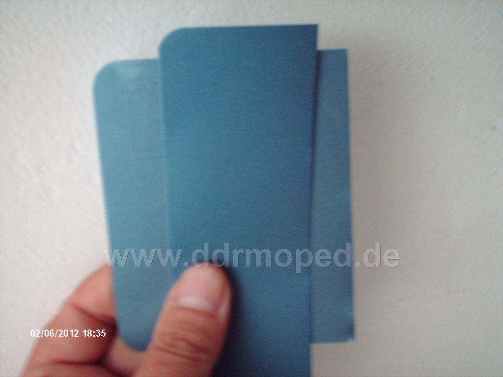

Hier kann man sehen, wie 2 verschiedene Lackierer, die ein und dieselbe Farbe aus dem gleichen Topf lackiert haben. Durch die unterschiedliche Schichtstärke kommt dieser extreme Farbunterschied zustande:

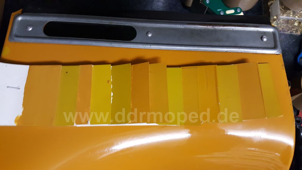

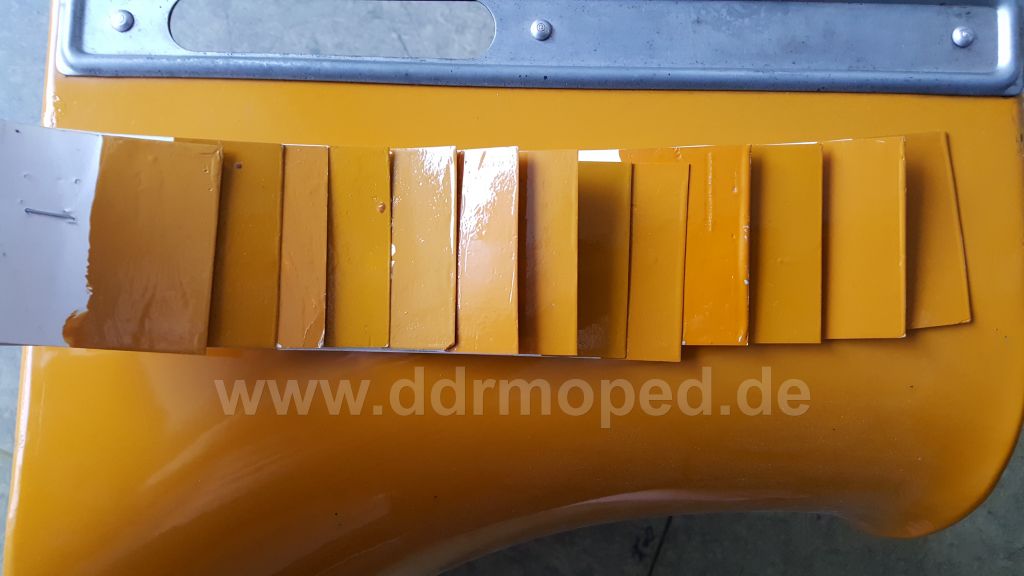

Die damaligen Farben hatten noch Blei, Zink, Chromat und andere Zusätze, die heute verboten sind und durch andere "Stoffe" ersetzt wurden. Dadurch reflektieren sich die Pigmente je nach unterschiedlichen Lichtquellen völlig verschieden.
Die bei Neonlicht eigentlich passenden Töne sind bei Tageslicht wiederrum viel zu zu dunkel und zu dreckig.
Hier mal ein Vergleich von Saharabraun unter Neonlicht und bei Tageslicht
Neon:
doccolor
Geschrieben am: 12.03.2017, 08:48
Beiträge: 1779
Mitgliedsnummer.: 685
Mitglied seit: 06.07.2007
Tageslicht:
doccolor
Geschrieben am: 12.03.2017, 08:49
Beiträge: 1779
Neon:
doccolor
Geschrieben am: 12.03.2017, 08:50
Beiträge: 1779
Tageslicht:
