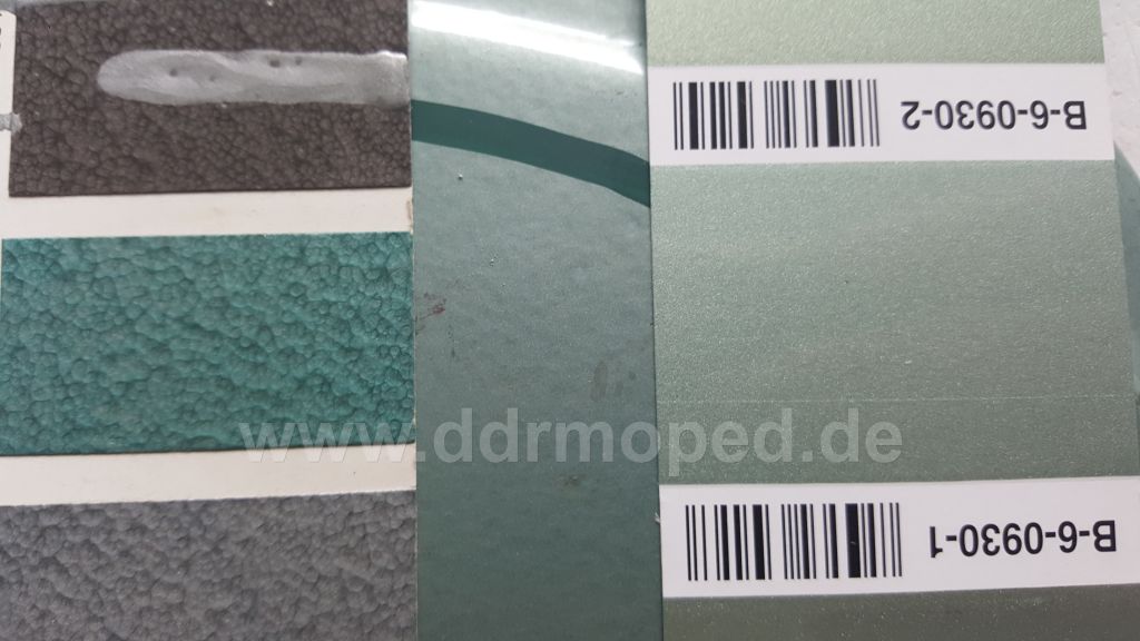

Da immer mal wieder bei ES und RT eine Hammerschlaglackierung vermutet wird, hier ein Vergleich zwischen Hammerschlag ----- schwemmig und zu dick lackierter Einschichtmetallic (der dann Ähnlichkeiten mit Hammerschlag hat) ------ normaler gleichmäßig lackierter Metalliclack
