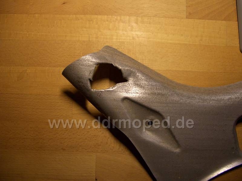

Hallo Gemeinde,
ich habe heute die Seitenbleche von Drehmoment (nochmal bedank!) bekommen.
Sind in gutem Zustand bis auf eine Stelle. (Siehe Foto)
Wer kann mir Tipps geben bzw. Hilfe anbieten, wie ich das Dilemma wieder hinbekomme?
Ich habe vor nix Angst, außer vor geradezubiegendem Blech und launischen Frauen.
Die vor mir stehende Aufgabe hat was mit ersterem zu tun, und deshalb brauche ich eueren Rat oder vielleicht euere Tat.
Bitte seht selbst...
Hendrik

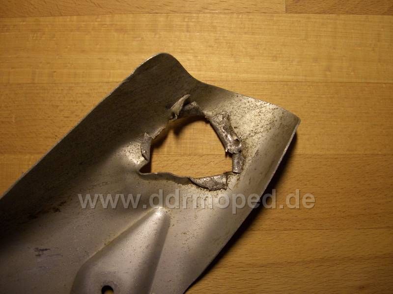

von innen...

Moin Hendrik, versuche mal per Fernanleitung Dir ein paar Tips zu geben.
Aber wie mein Vorposter schon sagt dieses Teil gibt es auch bei Ebay.
Kommt Dir wirklich günstiger.
Erstmal musst Du dieses Teil richten, mit einen kleinen Hammer von innen nach aussen hauen, aber mit Gefühl, am besten ist Du besorgst Dir einen festen Kunstoffhammer. (damit schlägst Du keine Kerben ins Material)
Dann würde ich, ein kleines Rechteck raustrennen, am besten mit dem Dremel.
Und dann eine Fachwerkstatt (die Alu schweissen kann) ausuchen,die Dir ein neues kleines Alurechteck wieder einschweisst ,ich glaube das müsste Alu sein.
Das Problem ist, das Material ist sehr dünn. Und um Alu zu schweissen verwendet man ein Schweissverfahren, wo die Anfangstemperatur höher ist als die Schmelztemperatur da die Schicht die oben drauf ist erst schmelzen muss.
Wenn mann da nicht aufpasst hast Du ein großen Loch im Material.
Das können wirklich nur Profis, und um so mehr dünner das Material ist, um so mehr Profi musst Du sein, und um so mehr Profi um so mehr Fachwerkstatt.
Dann gibt es die möglichkeit ein rechteck einzukleben.
Aber das ist nichts halbes und nichts ganzes.
Überleg es Dir noch mal, evtl das Teil doch bei Ebay zu kaufen.
Viele Grüße von der Ostsee
Marco

Hallo Hendrik,
ich würde Folgendes versuchen: das umgeknickte Zeugs versuchen, wieder in Form zu bringen und dann schaun, wie es aussieht, ob Teile fehlen usw. (Dann Foto biggrin.gif )Die Schwierigkeit wird darin bestehn, es wieder richtig in Form zu bringen, weil an der Öffnung ein nach innen gewinkelter Rand ringsrum verläuft.
Nach Ansicht unseres Aluschweiss-Profis (der uns immer die Kupplungshebel aufschweisst), mit dem ich gerade telefoniert habe, wird schweissen nichts. Zum Hinterfüttern gibt es aber speziellen, sehr guten Alukleber, mit dem man, falls Stücke fehlen auch ausbessern kann.
GRüsse Norbert

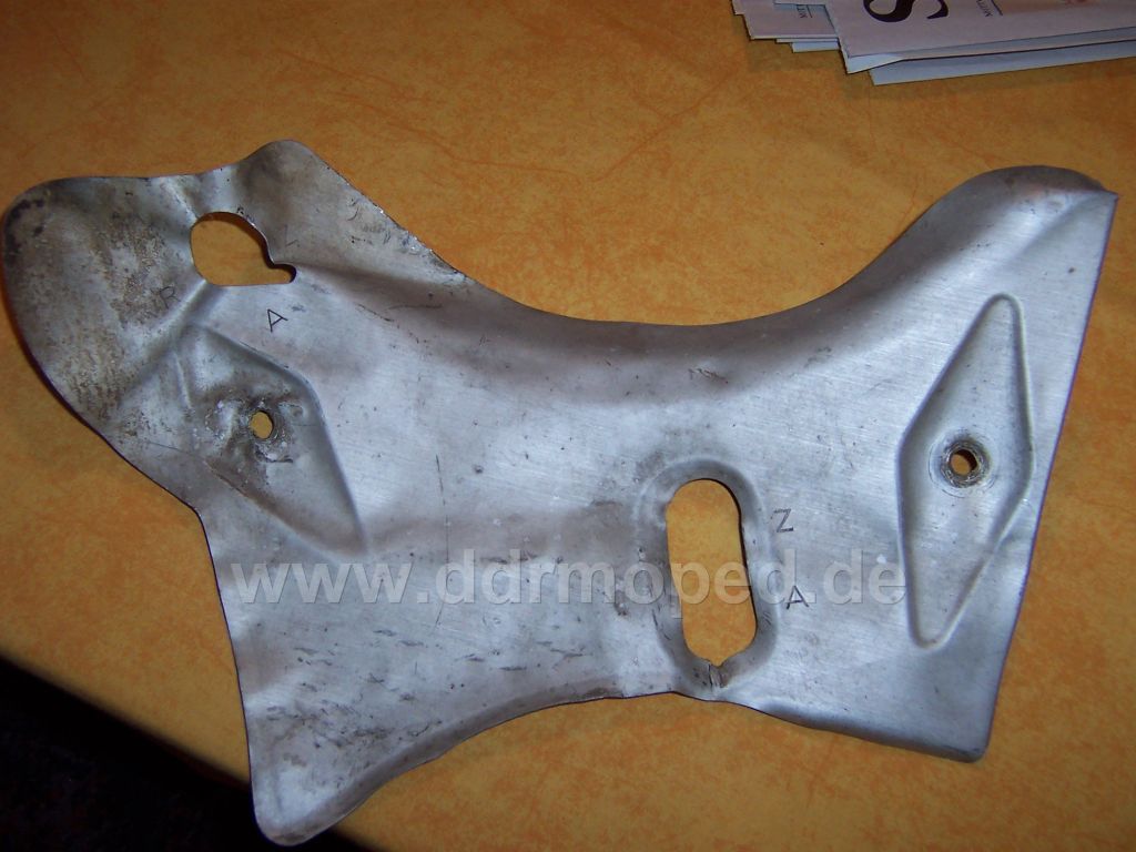

Hab noch so ein blech da im guten Zustand bei interesse einfach melden kann auch Fotos machen.

Hendrik, du brauchst das Blech doch für den Einser oder?
@Strahlemann: Sicher, dass es ein Einser Blech is? Wenns vom Zweier is hätte ich Interesse. rolleyes.gif

So war grad mal schauen und ich hab noch eins gefunden aber is halt doch ni mehr so der mega Zustand.

Das sieht mir aber eher nach einem 2er Blech aus.

Es ist ein einser Blech oder ni sieht mann doch an der aussparung fürn Hahn mach noch mal ein näheres Foto davon erkennt man vielleicht nicht so richtig weils verbogen ist.

Misst habs nochmal bissel grade gebogen und siehe da es ist doch fürn zweier und nicht wie ich dachte einser. Da hab ich mich geirrt sorry sad.gif
