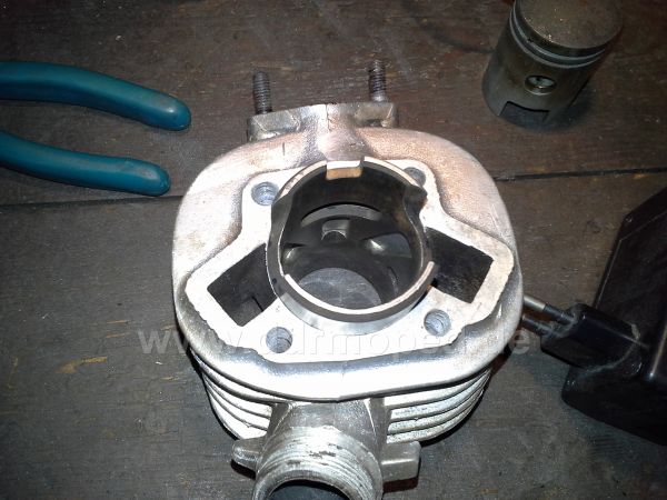

Jetzt muss nurnoch das Alu angepasst werden. Auslasssteuerzeit und Einlass noch bissl bearbeiten und ma Testen ewentuell rolleyes.gif

Hallo Rider,wie läuft der Gebläsegekühlte nun?Könnte mir vorstellen das er sehr Drehzahllastig ist.mfg andi

Das dauert noch ein wenig.
Hab die Auslasssteuerzeit nicht sehr verlängert. Sollte dementsprechend auch im mittlerem Bereich loßgehen. Die zusatzlichen Kanäle sind ja nur für bessere Spühlung da. Luft ist ja eine träge Masse. Da es ja Zeitlich etwas begrenzt ist wieviel davon durch den Querschnitt der Überstömer kommt, vergrößert man den Querschnitt u.A. dir hinzufügen von Kanälen. Die anzahl von Kanälen selber verändert das Drehzahlband kaum. Es wird breiter. Der Drehzahlbereich verschiebt sich nach oben, wenn man die Steuerzeiten Verlängert. Der wirkungsgrad vom Zweitakter ist ja nur vom Ot bis zum Öffnen des Auslasses. Bei einem Viertakter wirkt die Verbrennung ca. bis Ut.

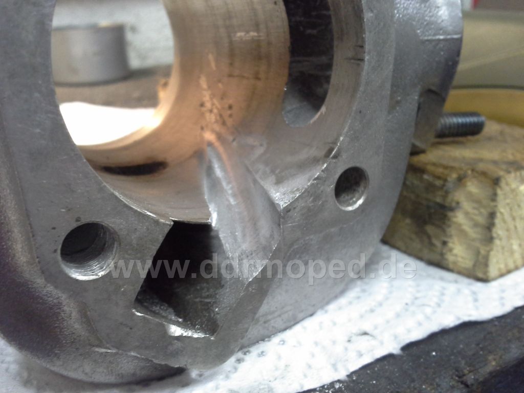

Einlass ist jetzt 18mm und die zusätzlichen Überströmer wurden noch im Querschnitt etwas vergrößert.
