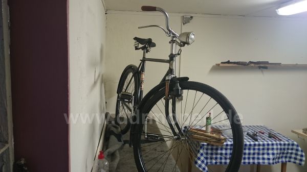

So weiter gings mit meinem waldkönig.
Wie gesagt ist in Richtung mifa und nach meinen Geschmack aufgebaut und nun sind es nur noch Kleinigkeiten die erledigt werden müssen.

Nettes Alltagsrad - ich würde noch den Gepäckträger montieren das würde zum Stil eines gemütlichen Tourenrads passen.

Gepäckträger und rücklicht kommen noch dran, der Gepäckträger ist noch beim schweißen weil eine untere Aufnahme gerissen ist.
Im Alltag wird das fahrrad trotzdem nicht bewegt,, kommt nur bei schönen Wetter raus.
MfG Benny

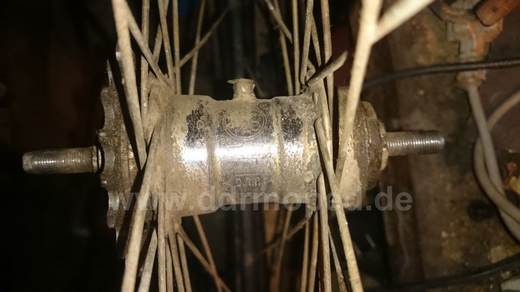

Ja der Rahmen ist gemufft, und das genaue alter steht nun auch fest. Habe das Hinterrad was beim fundzustand drinne war genau angeguckt und da ist eine torpedo nabe von 1936 verbaut, was gut mit dem Typenschild zusammen passt.
Leider hab ich die Räder beim Neuaufbau außer Betracht gelassen weil die linierten räder mir als die richtigen vor gekommen sind. Nun arbeite ich den originalradsatz auch auf.
Dazu auch gleich noch eine frage, gab es früher auch graue felgen?
