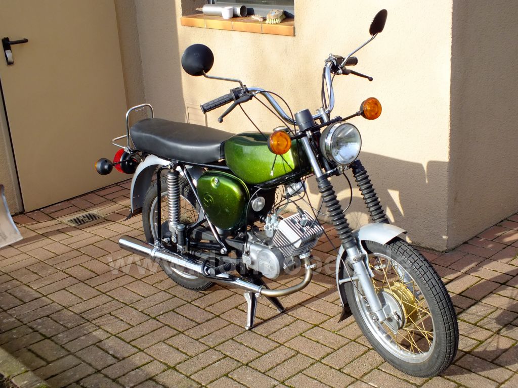

MichBeck25
Geschrieben am: 18.01.2015, 15:51
Beiträge: 84
Mitgliedsnummer.: 6741
Mitglied seit: 18.08.2013
mal ein Bildchen zwischendurch

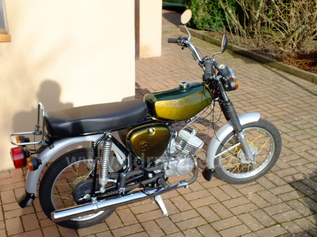

MichBeck25
Geschrieben am: 18.01.2015, 15:53
Beiträge: 84
und noch eins :-)
