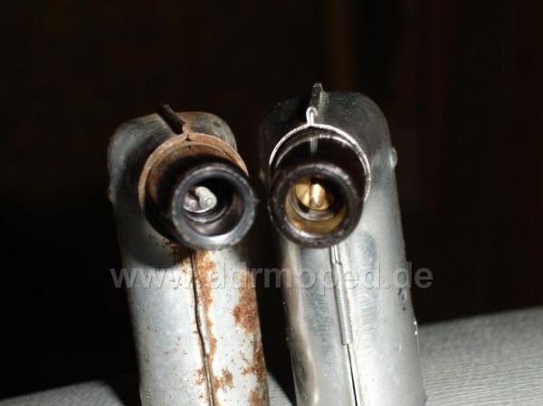

Ich fang gleich mal bei Z wie Zündkerzenstecker an.
Beim SR1 und SR2 fanden ja bekanntlich Plaste Zündkerzenstecker Verwendung (Fotos bitte!) Nun habe ich im Laufe meiner Schraubertätigkeit den Umstellungstermin auf Alu versucht herauszufinden und detailumstellungen aufzuzeigen.

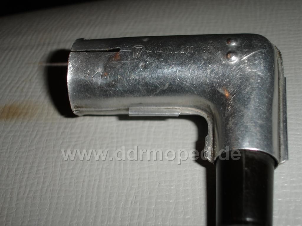

der früheste, den ich gefunden habe ist laut Prägung 3/63 hergestellt worden. hier zum Vergleich/Beweis ein 9/66er

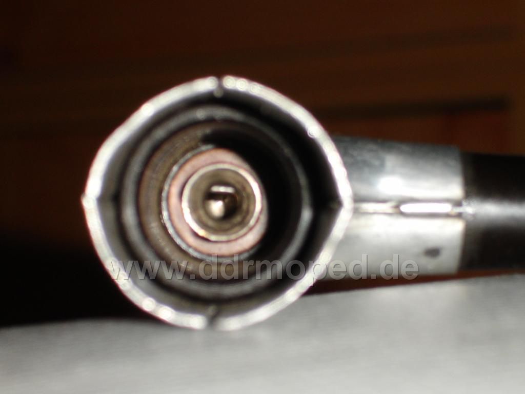

Die älteren Ausführungen hatten innen so eine Art konischen Zylinder, der am Ende eine Klemmfeder besaß. Bei diesen Stecken geht das Aufstecken und Abziehen sehr einfach

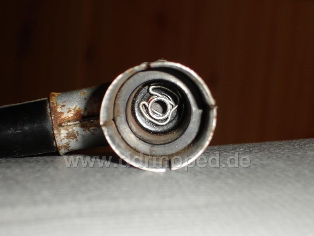

im Gegensatz hatten spätere Modelle eine Feder, die den Kerzenstift von beiden Seiten umspannte und deutlich schwerer aufzuschieben geht.

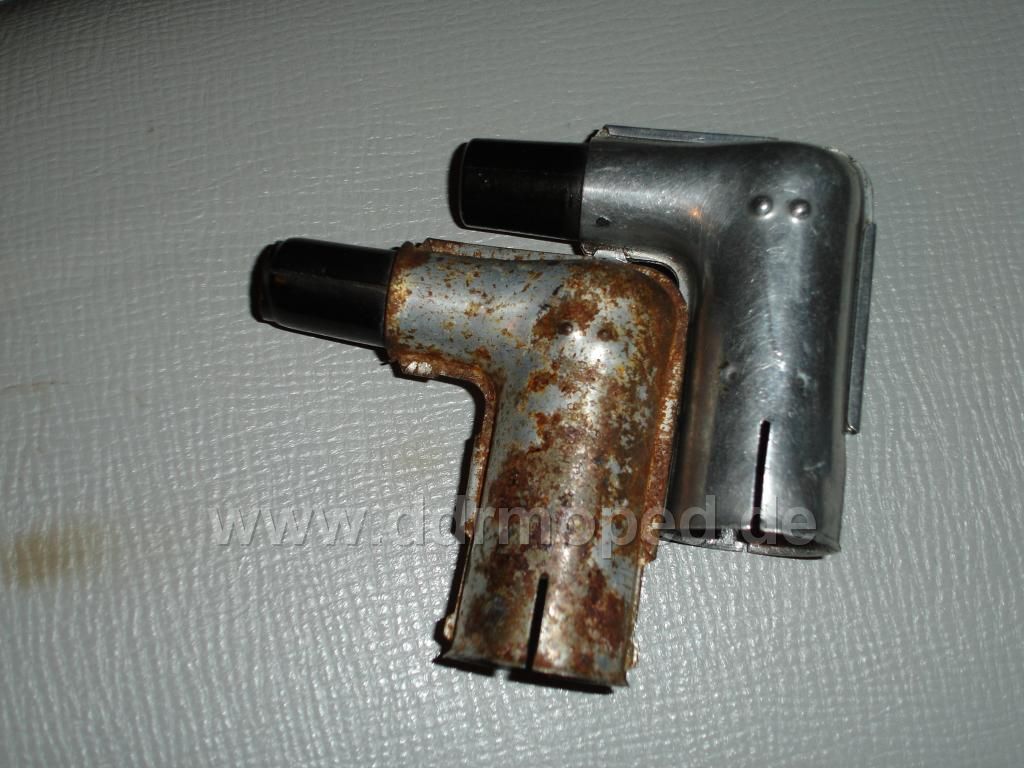

Auch von Außen ist ein Unterschied festzustellen (nicht nur der Zustand wink.gif )
Der 66er bzw frühere Bauarten haben eine längere Nut (der unkorrodierte ist der 66er)

Desweiteren sind die Einschraubstifte für das Zündkabel bei den alten Modellen noch aus Messing und diese stehen weiter heraus (ca. 2mm)

Glaube, das ist der OriginalStecker..? SR 2E

fast, denn dieser war meist silber lackiert und unten war noch ein Metallzylinder aufgesteckt.
