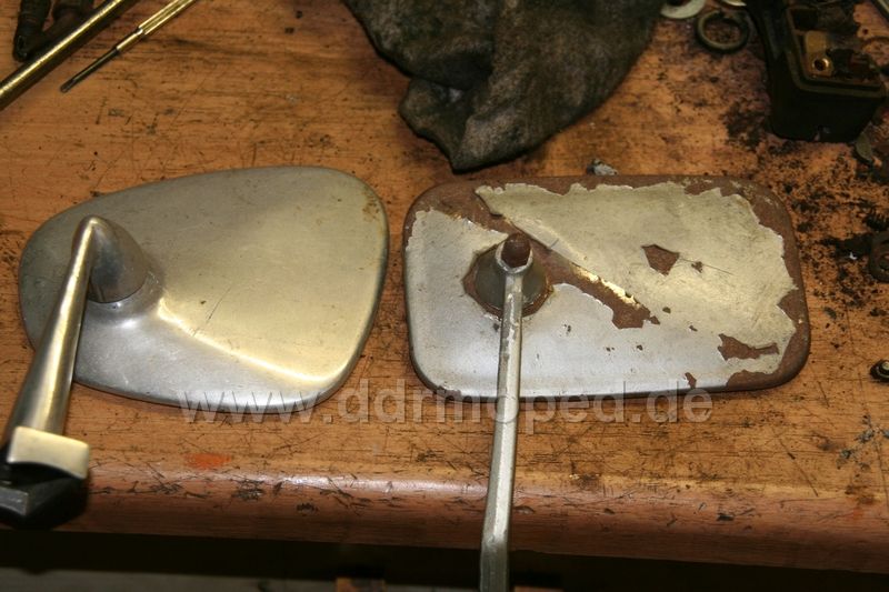

Stefan,
es ist der gleiche Spiegel, wie von Jürgen fotografiert.
Diese Spiegel waren auch noch an KR50, Spatzen und den ersten Schwalben dran.
danach gab es meines Wissens 3 Varianten:
1: einen der Niere ähnlichen, aber "eckiger", völlig unsymmetrischer, wie er auch am Trabant Verwendung fand.
2. einen schmalen rechteckigen und
3. einen "grösseren" Rechteckigen.
Ich bin mir aber nicht 100%ig sicher, ob es alle Varianten waren und wann die Niere wegfiel.
Nr.1 und 2 sind auf dem Foto.
GRüsse Norbert

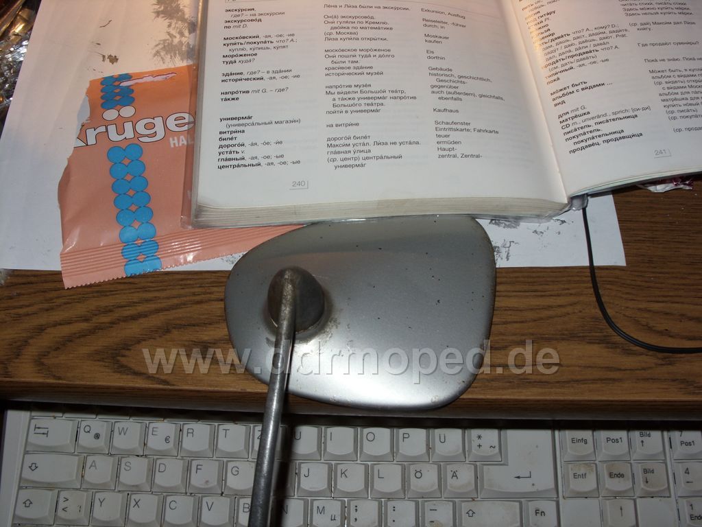

Also müsste ich Nummer 1 haben, ja? _uhm.gif hmm.gif Jetzt bloß vom oberen Teil her
Denn dein arm ist anders als meiner

lol Stefan, der am Rechner Russisch paukt im Диалог 1... laugh.gif Das Buch hatten wir auch ;-)

@Konsti: 2 Wochen kein Wort Russisch gesprochen und heute die ersten zwei Stunden beim Terminator biggrin.gif laugh.gif da sollte man abends noch mal reingucken biggrin.gif und Buch fetzt auch laugh.gif
Geschrieben am: 03.01.2008, 16:52
David, der ebay-Siegel ist die alte Niere in Steckausführung.
Stefan, Du hast Nr1, den linken auf meinem Bild. Bei mir ist nur der Arm vom Trabant dran.
Grüsse Norbert

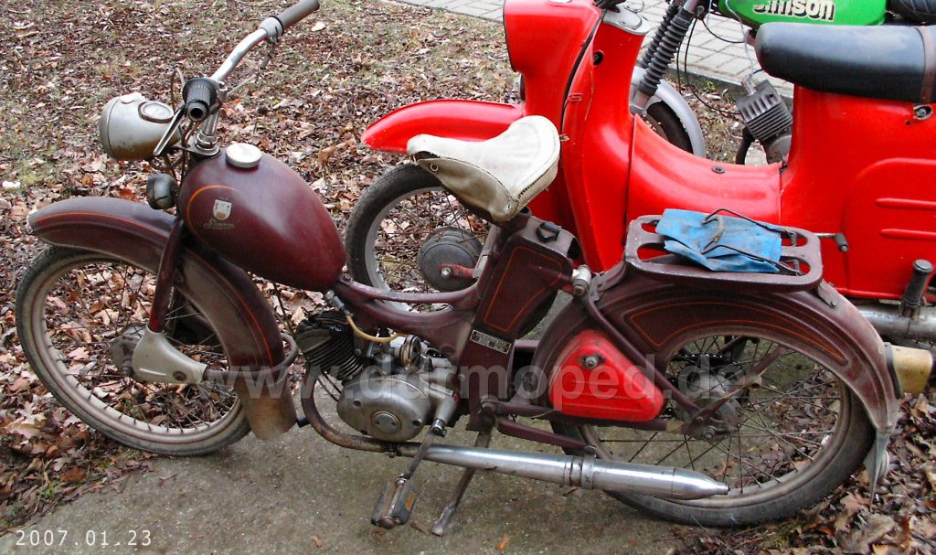

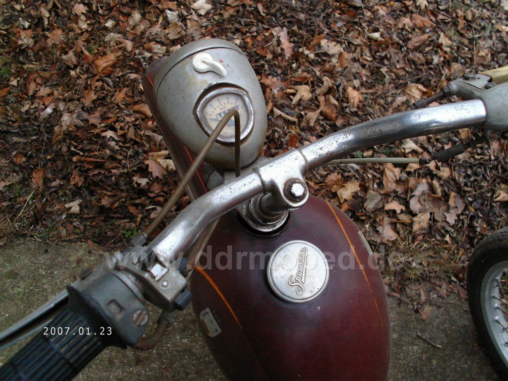

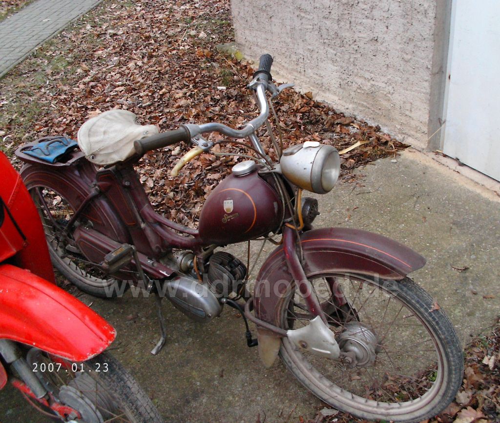

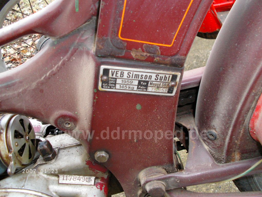

Ich "betreue" ja neben den treckern auch mehrere Mopeds. Eines davon ist ein SR2 Baujahr 1959.
(Zustand: den Umständen entsprechend,
Lack: maron, original,
Technik: er funktioniert.) wink.gif
...bin ja nicht so Esser-bewandert.
Nun habe ich mal dem Konsti vorhin den Sr vorgestellt, und er meinte, dass da einiges nicht original wäre. Was denn? _uhm.gif
mfG Christoph

Stefan
Geschrieben am: 04.01.2008, 15:17
Beiträge: 1152
Mitgliedsnummer.: 702
Mitglied seit: 16.07.2007
- Gabel
- Bremsgriff
- RüLi
- keine Vergaserseitenbleche
- Gummi vom Schaltgriff
- keine Klingel
- statt Gummifederelement scheinz schon die Feder drinne sein
- also aucn ne andere (falsche) Schwinge
- Zündlichschalter
- Spiegel fehlt
Ich glaube auch die Ölschraube sollte schon die flache sein. Die Motornummer sollte eigentlich nicht auf dem Schildchen stehn hmm.gif
Das sollte es im großen und ganzen gewesen sein.
Stefan
Edit: Kupplungshebel scheint auch falsch zu sein
