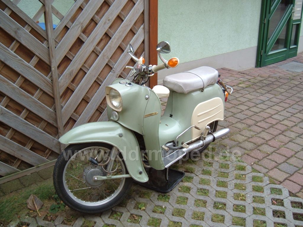

So sieht sie heute aus:
Ein Spatz ist auch ne Eule.
Tempo 30 in Wohngebieten dient nicht der Schikanierung der Autofahrer,
sondern dem Schutz der Anwohner vor Lärm, Dreck und Unfällen.
SR4-1K
Geschrieben am: 18.11.2007, 12:18
Beiträge: 796
Mitgliedsnummer.: 900
Mitglied seit: 28.10.2007

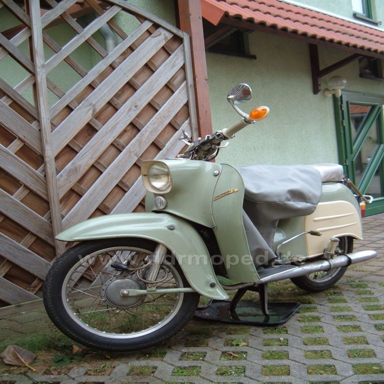

Und nochmal ohne Plane.
