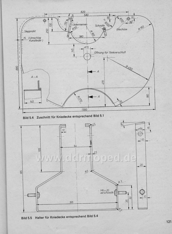

So, jetzt zur eigentlichen Problematik . Ich möchte mir gerne eine Kniedecke basteln . Auf Originalität setz ich keinen Wert . Sie soll mich nur warm halten . Toll sieht sie ja nicht aus laugh.gif . MZA kommt auch nicht in Frage .
Ich habe mir aus dem Mokick-Ratgeber dieses Schnittmuster aus Pappe gebastelt . Das passt soweit ganz gut aufs s51 . Auf den Star nur nicht .
Ich hätte nur gerne eine Decke die ich für all meinen Alltagsmoped verwenden kann . Gibt es eine Decke die auf Star und s51 passt ?
Oder kann mir jemand das Schnittmuster für die Kniedecke vom Star geben . Oder jemand misst mal nach . Ich wäre sehr dankbar .
Ich könnte dann evt. beide Schnittmusste miteinander kombinieren .

Da muß ich mal die S51 freigraben, der (verstorbene) Besitzer hat so eine Decke und ein Knieschild benutzt. Nächsten Samstag is in L Nachtflohmarkt, manchmal haben die sowas dort liegen. Von der Schwalbe habe ich auch eine Kniedecke...

@Doc. Vom S51/S50 hab ich schon ein Schnittmuster .

Meinst du die:

Genau die meine ich . Wobei ich diese Vorlage noch nicht kannte...

Jetze schaue ich mal... Nee in den "Ich Fahre ein Kleinkraftrad" war nix drinne, nur in dem "Ratgeber Kleinkraftrad", was hauptsächlich nur die S51 und den SR50 behandelt...
