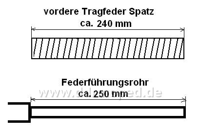

kann mir jemand sagen, wie lang die Vordergabelfeder vom Spatz ist ?
Im Internet finde ich immer nur die Länge 195mm, aber die ist bei mir zu kurz!
Es gibt aber noch welche mit 240 und 285mm, die aber nur für den SR2 und KR50 ausgeschrieben sind.
Über eine Antwort wäre ich dankbar!

Ich habe in einer Kiste noch irgendwo eine gebrauchte vordere Spatzfeder liegen. Die meß ich morgen früh mal nach.

So sind die Maße bei meinen gebrauchten Spatz-Federn:
Länge ist einmal 239 mm und einmal 238 mm.
Habe mir schon gedacht das die Federn zu kurz sind, aber im Internet stand immer was von 200mm. Da wird jemand einfach die falschen Federn verbaut haben oder sie gekürzt haben.
