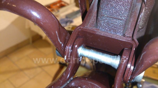

Guten Abend Leute,
ich benötige das Zwischenrohr für den Gelenkbolzen, hab aber in den Shops nichts gefunden.
Damit ihr wißt, was ich meine _uhm.gif , ein Foto unten. Die Ersatzteilnummer ist die 30604.
Man kann das Ding bestimmt selber produzieren. Mir fehlen aber die Maße. Kann jemand helfen?

Diese Variante der Schwingenbefestigung habe ich leider nicht. Aber die Länge der Hülse ist einfach das lichte Maß der Schwinge, Innendurchmesser 8,2mm und Außendurchmesser z.B. 12mm.

Danke für den Hinweis, Wolfgang. Ohne die Hülse, denke ich, besteht die Gefahr, daß man zu straff anzieht. Ich habe aus diesem Bereich ein knacken. Werde mal eine Hülse passend zur lichten Länge im unverspannten Zustand machen und probieren.

Wie Du im Ersatzteilkatalog Deiner Ausführung ersehen kannst, gehört da das Zwischenrohr dazwischen. Beachte aber, dass das Zwischenrohr an einer Seite etwas größer ausgedreht sein muss, um den konischen Auslauf der Mutter aufnehmen zu können. Das ist aber auf Deinem Foto schlecht zu erkennen.

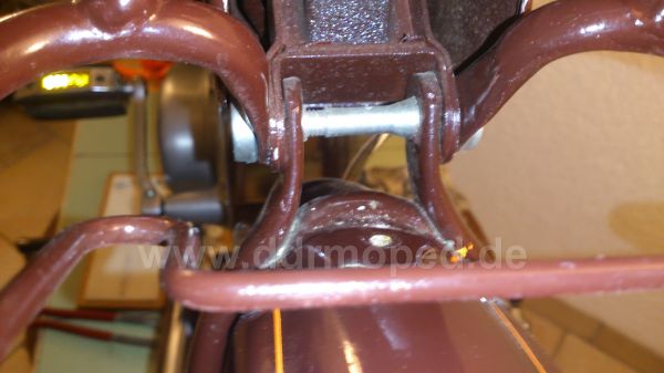

So, bin wieder da, war ja Buß-und Bettag wink.gif . Ich werde den Innendurchmesser minimal größer als die sichtbaren Konenenden wählen, eine Zentrierfunktion hat das Zwischenrohr, Distanzstück (wie auch immer) ja wohl nicht.
Der lichte Abstand (Rohrlänge) beträgt im unverspannten Zustand 33mm, also werd ich auf 31 mm Länge abstechen.
Und dann hilft nur probieren. Falls jemand die Originallänge kennt, könnt ihr ja mal informieren.
Noch zwei Bilder, die sind hoffentlich deutlicher.

Rechts

Ich würde nur so viel abstechen, dass das Zwischenrohr gerade so dazwischen passt.

Werde ich so machen, wegnehmen kann man ja immer noch, wenns nötig ist.
