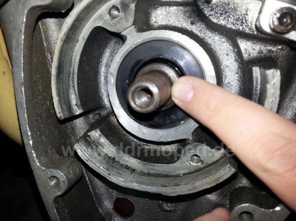

Was eiert? Am besten du machst mal ein Foto und markierst den Teil den du meinst.

Also meine AWO ist Bj. 56 ob der Motor neu gemacht wurde weiß ich nicht aber ich denke mal schon so wie der läuft laugh.gif ich hoffe ihr könnt mir weiterhelfen hab die stelle mit meinem Finger markiert biggrin.gif biggrin.gif biggrin.gif

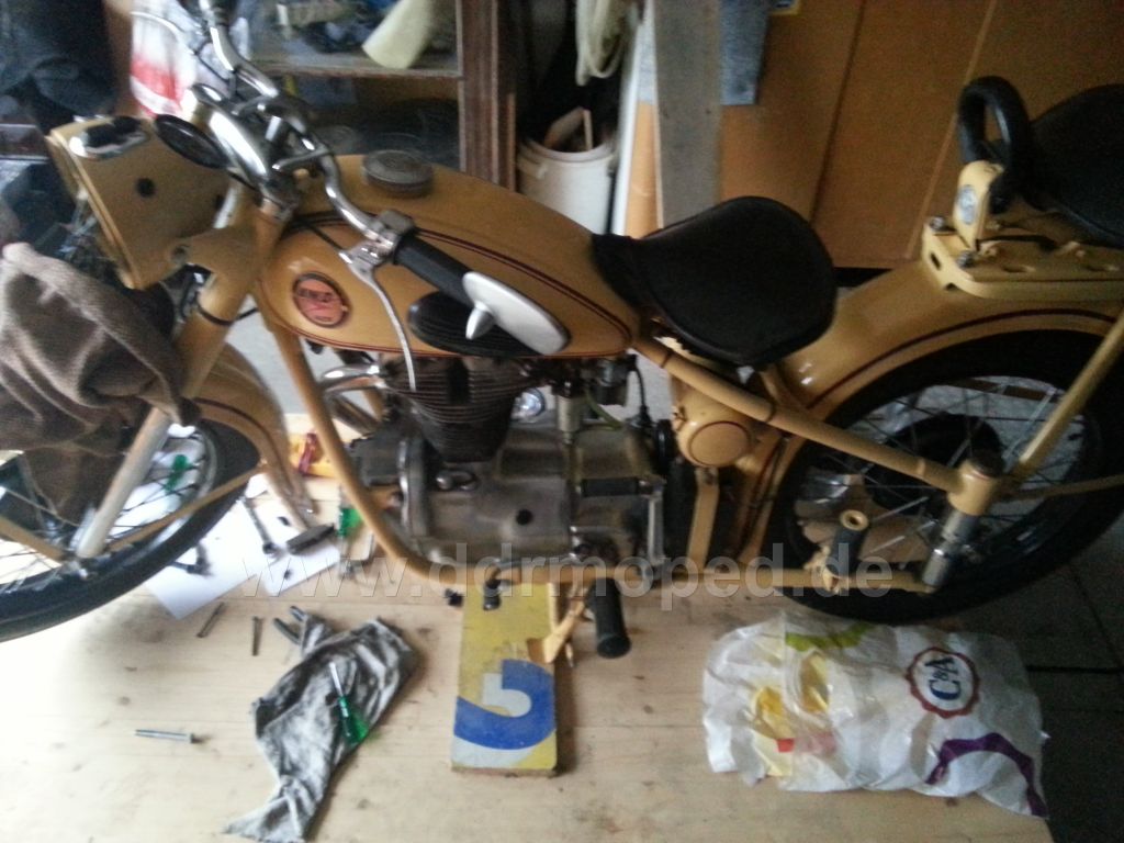

Also das is jetzt dort wo der Anker für die Lima drauf sitzt biggrin.gif biggrin.gif
Und so sieht sie wirklich aus

Wenn Du sehen kannst, dass der Stumpf eiert, muss die KW raus. Das Eiern muss dann so extrem sein, dass Du es beim Durchtreten erkennen kannst, denn laufen kann der Motor dabei mangels LIMA wohl eher nicht. _uhm.gif

Da hat wohl jemand den Kurbelwellenstumpf abgedreht, da kann kein originaler Anker drauf passen...
Also am besten Motor einmal neu, bzw. Kurbelwelle und Lager+Dichtungen austauschen.
Nach dem Simmerring zu urteilen, wurde der Motor wenn überhaupt, zu DDR Zeiten regeneriert.
