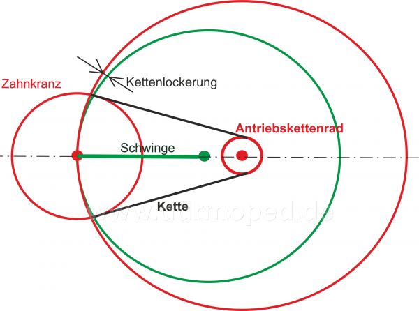

Da der Schwingenradius kleiner ist, als der Abstand der Kettenräder, wird die Kette beim Einfedern lockerer.

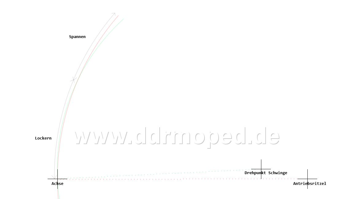

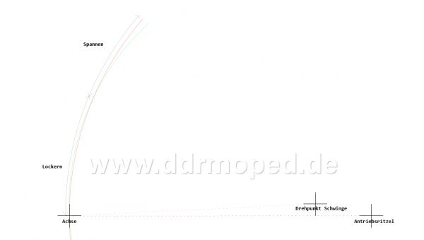

Das gilt aber nur bei Fahrzeugen, bei denen im unbelasteten Zustand die Schwingenlagerung in einer Flucht mit Radachse und Kettenritzel ist. Bei den meisten Fahrzeugen liegt die Radachse unterhalb der Flucht Schwingenachse-Kettenritzel. Dann wird die Kette beim Einfedern erst ein Stück gespannt.

Ich dachte, es geht hier um SR1/2. wink.gif
Hier nochmal eine Prinzipskizze:

Die Skizze trifft es,

QUOTE (ddrschrauber @ 23.11.2014, 12:10)

Ist doch offensichtlich, wenn sich der Drehpunkt aus der Kettenflucht verschiebt, schneiden sich die Kreise mehrfach, und es bilden sich Phasen der Spannung und des Lockerns heraus. Im Durchschnitt ist damit sogar die Abweichung von der Defaultspannung geringer als im obigen Fall.
