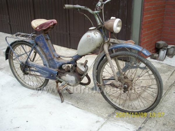

Sag mal, ist das blau mit weißer? Linierung original? Wenn ja, Gratulation zum seltenen Stück! thumbsup.gif
Oh je, am Kettenschutz ist ein Stück abgeplatzt! Und die Gabel (ist die beige?) hat einen leichten Knick nach hinten, oder täuscht das auf dem Bild?

Der Lack ist nicht Original, sieht zwar schöner auf dem Bild aus , wie es in Wirklichkeit ist. Die Originalfarbe hab ich entdeckt , als ich die Felgen entgummiert habe..grins... Das Teil war mal Maron . So soll es auch wieder werden . Ja , bikenils. der Kettenschutz ist vorn ausgebrochen , warum , weiß ich nicht . Vielleichts hat es mal eine abgesprungene Kette verursacht ??? Ich hab aus einem Stück Alublech mir ein Stück angefertigt und angenietet. Wenn es Stahlblech gewesen wäre hätte ich es natürlich angeschweißt . Die Gabel ist beige , stimmt , ist sicher mal ne ne neue dran gekommen.
Probleme hat mir der Tacho gemacht , der ist total verrostet innen, aber bei ibäää gabs einen . Muss nur noch ein Glas drauf und einen neuen Bördelring brauche ich. Hab schon einen gefunden in den Links . Der Rohrständer ist mal verstärkt worden, aber die Buchsen und der Bolzen waren total augeschlagen . Das war aber für mich kein Problem , da ich eine Drehmaschine besitze und von Beruf bin ich Dreher , also , was will man mehr ..

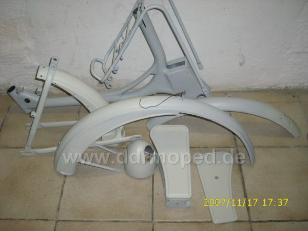

Zur Zeit ist der Bearbeitungsstand folgender :
Motor gesäubert und gestrahlt
Rahmen geschweißt , gestrahlt und grundiert
Felgen entspeicht, Naben und Felgen gestrahlt und grundiert. Es sollen neue Speichen rein , aus Edelstahl , sind schon bestellt , aber falsch geliefert. Es müssen ja 2 verschiedene Längen sein .
Schutzbleche geschweißt, gestrahlt, grundiert, es waren diverse Risse vorhanden
und alle übrigen Teile auch gestrahlt und grundiert.
Den Auspuff will ich neu verchromen lassen , der Krümmer muss ein neuer werden , da er sehr tiefe Rostnarben hat. Ich hab ihn schon beschliffen , aber ich denke mal er ist sehr dünn geworden
Mit dem Lackieren warte ich noch bis zum Frühling , dann lackiert es mir ein Lackierer.

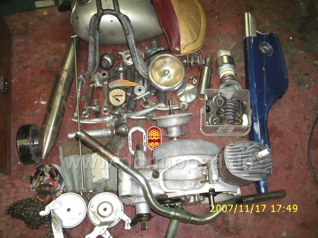

einige Teile zur Begutachtung.
