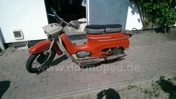

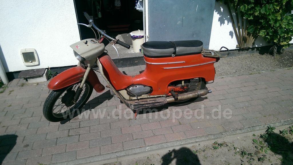

So wie ich ja schon in meinem ersten Threat gezeigt hab, hab ich ja ne 2te Jawa mir zugelegt smile.gif

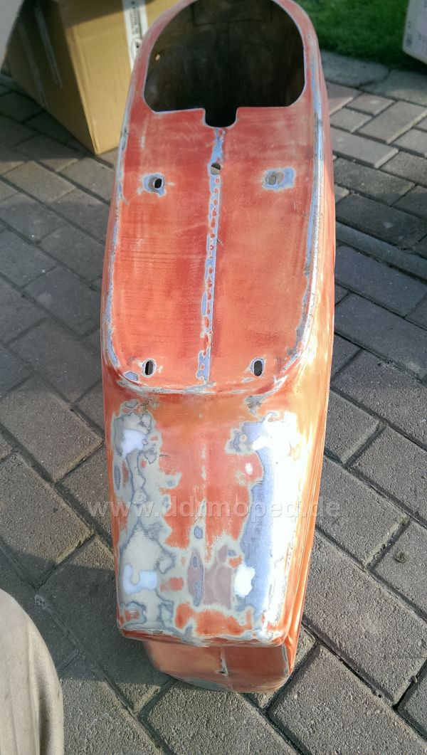

Als erstes wieder alles zerlegt und wie schon bei der Ersten wurden die überflüssigen Löcher geschlossen und gespachtelt

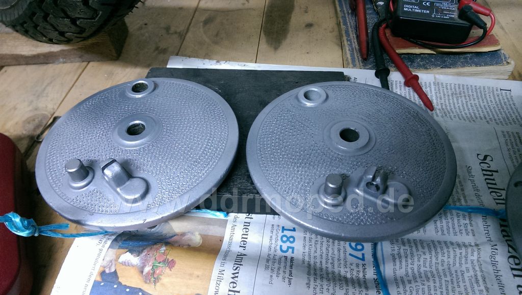

Die Tage hab ich denn auch mal wieder ein paar Teile Gesandstrahlt usw damit ich wenn meine Bestellungen kommen langsam weiter machen kann.

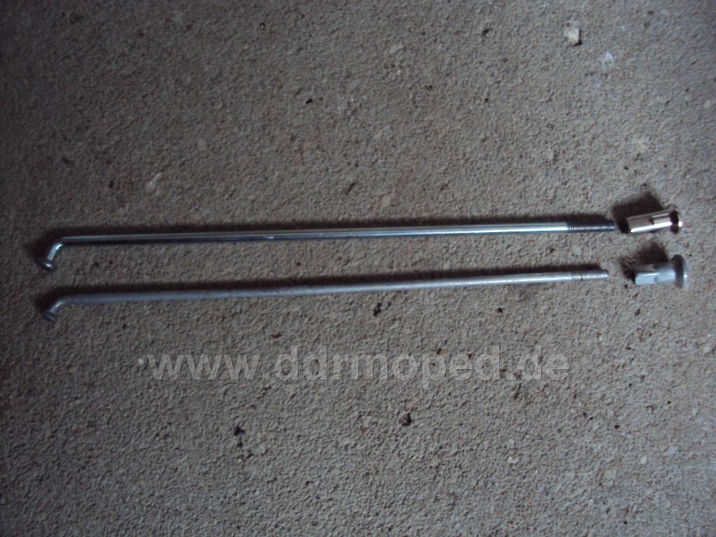

Sie können die Abmessungen der Speichen geben?
King
Geschrieben am: 09.12.2014, 21:22
Beiträge: 983
Mitgliedsnummer.: 987
Mitglied seit: 25.12.2007
M3,5 x 148mm
Grüße Stefan

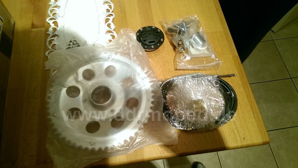

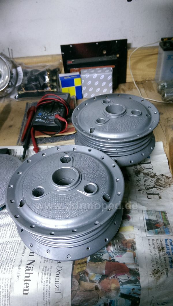

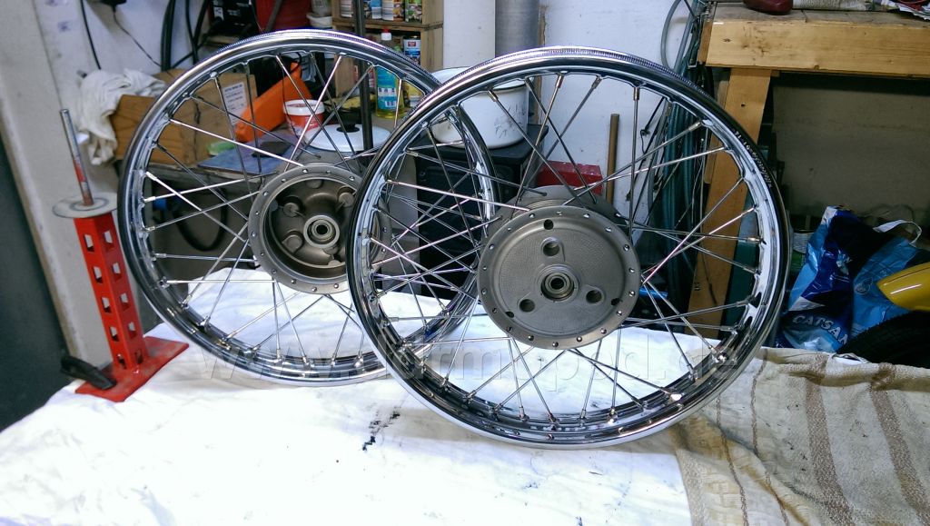

Wunderschon, und Felgen ist Radaelli?
King
Geschrieben am: 01.01.2015, 19:05
Beiträge: 983
Felgen sind verchromte Simsonfelgen, haben das gleiche Maß. Jetzt müssen sie noch zum zentrieren und denn sind sie fertig für den Einbau smile.gif

Ich habe Jawa 05-20. Ich stehe Speichen м3. Nachbau m3.5/
King
Geschrieben am: 04.01.2015, 20:38
Beiträge: 983
Ja das stimmt das ist leider so.. Die Nachbau Speichen sind leider etwas dicker ja also muss man die Nabe etwas ausboren ist aber nicht schlimm und oassiert nix.

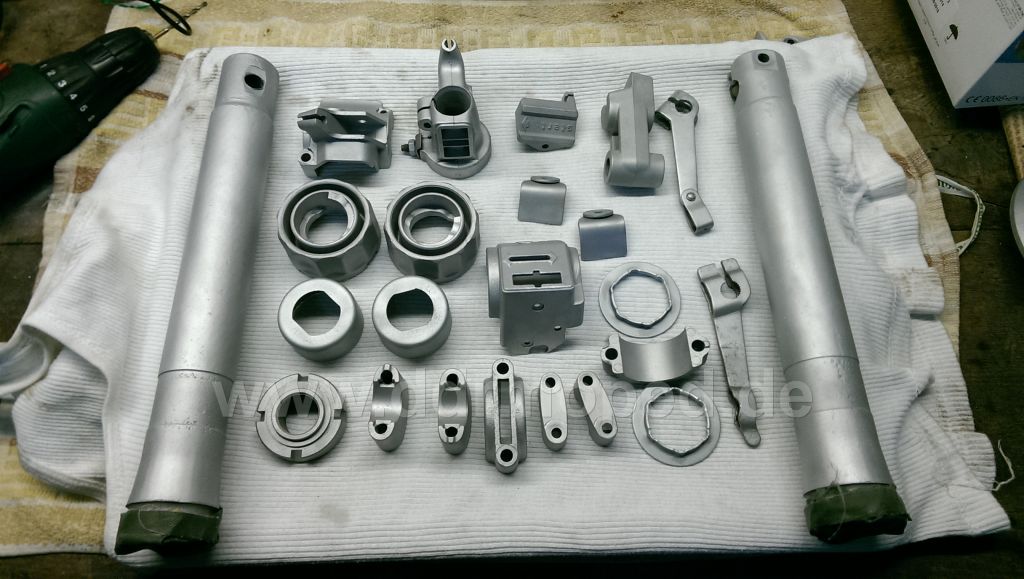

Heute hab ich noch einige Teile Sand- und Glasperlengestrahlt
