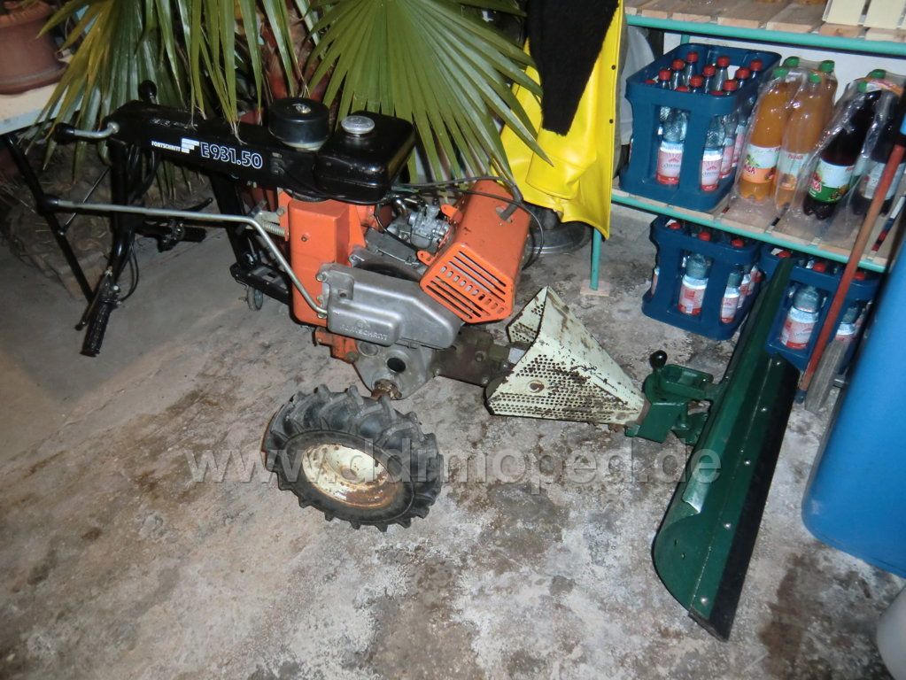

Hallo!
Hab aber mal wieder ne Frage und hoffe, mir kann jemand ne Antwort drauf geben: Weiß jemand die genauen Maße einer Felge? und am besten die der Achse noch mit?

Hey Leute,
ich wollte mir einen Scheinwerfer an das Gerät ranbauen, hab mir auch schon einen Stecker für die Steckdose bestellt. Nun stellt sich mir aber die Frage, wo ich das Teil anschließe. Hab heut schon bisschen rumprobiert, aber irgendwie hats nicht so funktioniert, wie ich mir das vorgestellt hab...
Kann mir jemand mit einem Schaltplan von einem Fortschritt behilflich sein? Das wäre echt super thumbsup.gif

Hat sich erledigt mit dem Schaltplan, hab einen inzwischen bekommen, Licht funktioniert jetzt auch. Komischerweise kommen aber 12V an. Das darf aber normalerweise gar nicht sein, da theoretisch eine 6V Zündung verbaut ist. Kann da auch bloß die eine Spule ausgetauscht sein und deswegen hab ich 12 V oder geht das nicht so einfach?

Richtige Glühbirne drin? Da Elektronik sollte es eine 35W Lichtspule sein.
Hab nur mal an den Anschlüssen getestet und da kamen 12V raus...
