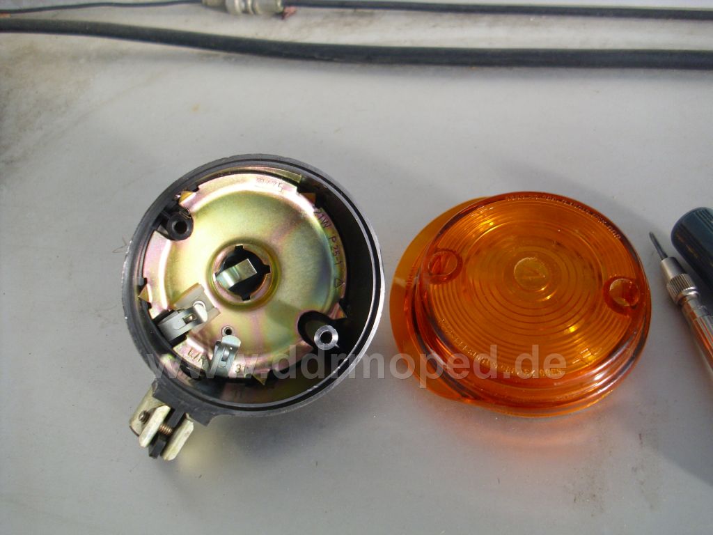

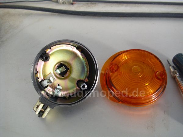

Der Gundopower hat mich angefragt, wie man die Blinker bei einer 6V-Anlage heller bekommt.

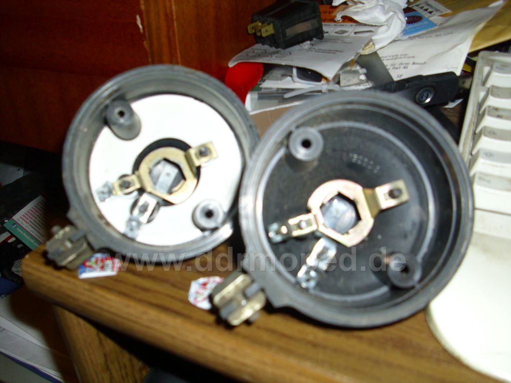

Das Problem kennt sicher jeder, besonders im Sommer, wenn die Sonne richtig schön ist. Allgemein gültige Tips kennt jeder, aber es gibt noch was. 2 Blinkergehäuse für die Zweiräder ab 1980, also ETZ und S51/SR50. Interessand, beide auf dem Bild sind 1983 gefertigt, der Ohne Relektor ist im 1. Quartal und der mit im 3. Quartal. Es gibt noch ein drittes, wo der Reflektor aus Metall ist.

Ich dachte immer, die mit weißem Reflektor wurden vorn verwendet und die ohne hinten. Zumindest war das bei meinen Mopeds bisher so. hmm.gif

So ist es mir auch bekannt.
Wobei die mit dem Metalleinsatz wohl die ältere Variante ist.

Ich werde jetzt die Tage mal paar Tests durchführen, die mir Ralle quasi vorgeschlagen hat. wink.gif Das Ding ist nämlich, dass die Blinker hinten bei mir nicht so hell sind. Birnen habe ich jetzt welche von Narva drin. Kabel sind quasi neu und Masse ist zusätzlich gezogen. 6V natürlich... cool.gif
Blinkgeber kommt nun aber noch ein elektronischer vom Trabant rein. Zurzeit ein wärmeabhängiger MZA Nachbau... dry.gif
Trotzdem soweit ich mich erinnere habe ich vorne die Blinker mit dieser weißen Scheibe verbaut und hinten ist nichts. Man sieht ein dramatischen Unterschied. Genauso ist es beim Tacho. Beim Originalen ist das Gehäuse von innen lackiert und das bringt echt was im Vergleich zum Nachbau wo einfach nur Messing ohne Farbe ist.
Nun gibt es mehrere Möglichkeiten:
1. Originale Blinker mit den weißen Scheiben besorgen
2. Weiße Farbe
3. Spiegelfolie
4. Nachbau in der neuen Version (Klick)

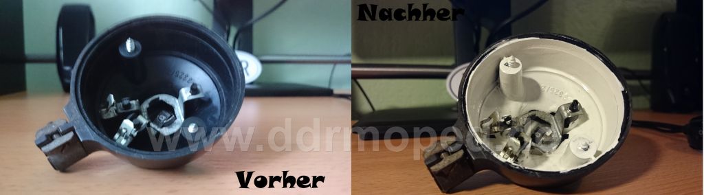

Zunächst einmal habe ich mir jetzt Revell Farbe aus dem Modellbau geholt in "weiß glänzend" und werde zum Test ein Gehäuse damit bemalen. Bericht und Video folgt! thumbsup.gif
PS: Ich werde mal ein Foto machen, aber ich glaube bei mir ist nicht mal dieses Metallstück drin, einfach nur schwarze Plaste von innen und die Kontakte. ph34r.gif

Phase 1
Geschrieben am: 03.01.2015, 10:08
Beiträge: 6812
Schaut recht Farbefroh aus, Wirkung ist wie wenn man ein graues Zimmer weiß malert und die Birne scheint heller zu werden. Eigentlich schon ein guter Ansatz...
