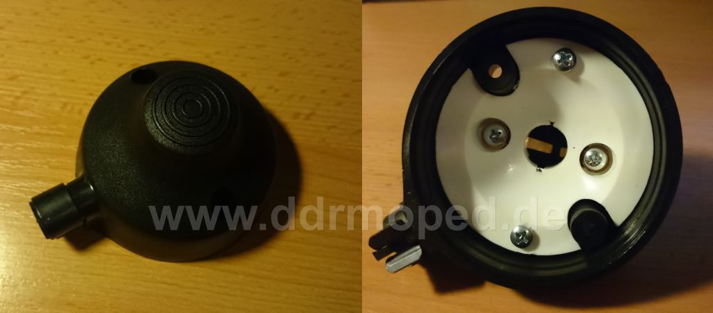

So die zweite Lieferung beinhaltete jetzt, genau das Modell wie auf dem Foto... Leider...
Da ich mit der selbst bemalten Variante nicht zufrieden bin, werde ich diese neuen Gehäuse dann doch mal verbauen und testen. wink.gif
Folgendermaßen sieht das Modell aus:

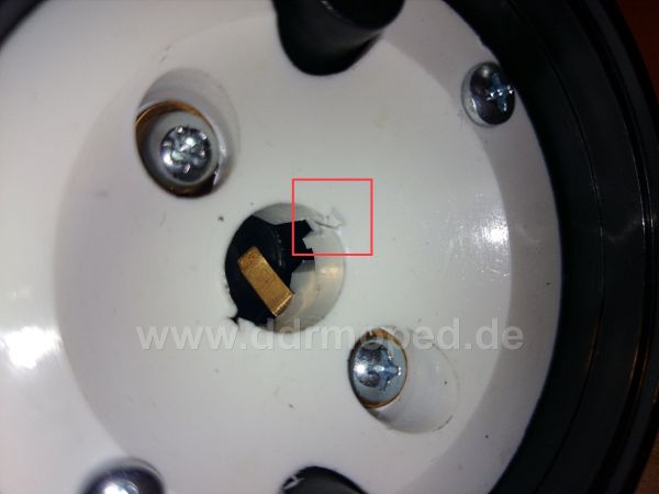

Die Schelle ist hier auch in schwarz ausgeführt, allerdings ist fragwürdig wie viele Birnenwechsel die Plasteaufnahme übersteht. Dort ist die Verarbeitung, sagen wir mal noch nicht abgeschlossen. ph34r.gif Ansonsten macht das Teil insgesamt aber einen guten Eindruck!

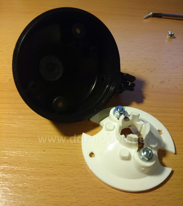

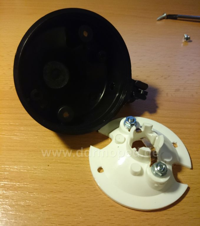

Auf dem letzten Bild sieht das Teil irgendwie gebraucht aus, war aber noch komplett in Folie so verschweißt. mad.gif unsure.gif

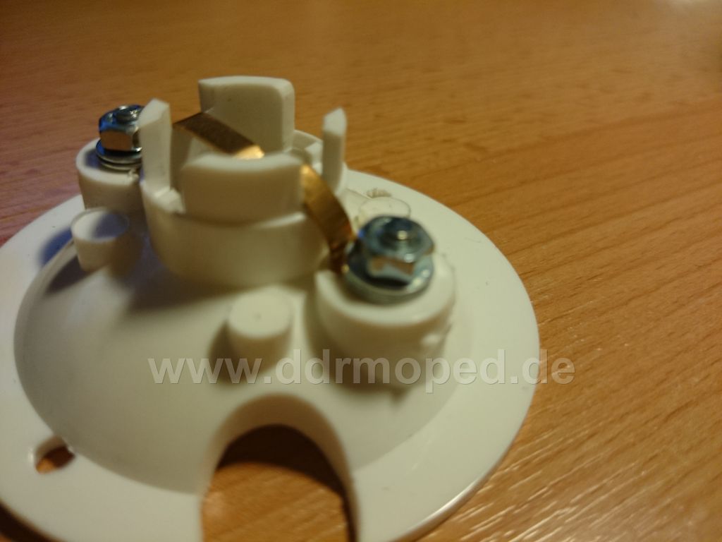

Das weiße Plasteteil lässt sich komplett herausnehmen und ist mit zwei Schrauben fixiert. Es bildet eine Einheit mit den Kontakten und der Aufnahme. Kann mir vorstellen, dass sich auf diesem Wege die Kabel etwas besser montieren lassen als sonst. rolleyes.gif

Wie ich dort allerdings meine Adern sauber fixieren soll, finde ich momentan noch etwas fragwürdig.

So schlecht sieht diese Lösung erstmal nicht aus.
Die abisolierten Kabel etwas länger und eine Schlaufe biegen
Gruß Svid (Thomas)
Geschrieben am: 03.04.2015, 19:11
Beiträge: 6828
Nee, es gibt recht billige Kabelschuhe, welche sich aber gut verlöten lassen. Die sind auf einer Seite offen. Die zum verpressen fallen zu groß aus, lieber nicht.
Was anderes haben ich leiter bei Pollin nicht gefunden. Bei denen müßtest du die Plaste abmachen und mal pressen...
Das hab ich bei Reichelt gefunden
