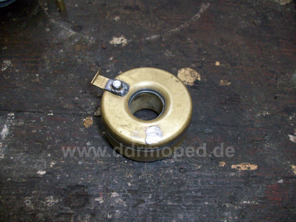

So,nun will ich auch mal einen Einwurf zu der ganzen Sache bringen wink.gif Da ich kein Freund vom "zerstören" bin, hab ich meinen Vergaser andersweitig repariert.
Problemfall Nr. 1 - der Vergaser läuft über ---> dazu wurde vorerst ein Stück Metall auf den Schwimmer gelötet welches das Ventil eher und sicher schließen lässt. Wenn mein Ventil später auch stark verschlissen ist, drehe ich ein neues Ventil, dessen Schaft länger als jetzt ist.
mjcp
Geschrieben am: 01.03.2010, 14:07
Beiträge: 832
Mitgliedsnummer.: 1304
Mitglied seit: 09.06.2008
Problemfall Nr. 2 - der Tupfer ist ohne Funktion ---> dazu wurde der Tupfer durch ein Messingrohr verlängert, welches vorn mit Lötzinn verschlossen ist.
mjcp
Geschrieben am: 01.03.2010, 14:11
Beiträge: 832
Der Vergaser schließt gut bei offenen Benzinhahn und läuft über bei Tupferbetätigung. Eine Probefahrt konnte ich leider noch nicht machen. 2 Bilder nun noch vom fertigen Vergaser.
MfG Matze

hmm.gif Und woher weißt Du das Dein Vergaser richtig eingestellt ist bzw. wie kannst
Du den Schwimmerstand ordentlich kontrollieren/einstellen/regulieren ?? hmm.gif
Gruß Mario
Geschrieben am: 01.03.2010, 16:58
QUOTE (essifan @ 01.03.2010, 15:13)
Gruß Mario
Sowas habe ich bei meinem Pallasvergaser für den REX auch gemacht. Reguliert wird durch vorischtiges Abschleifen des Aufgelöteten Stückes .
