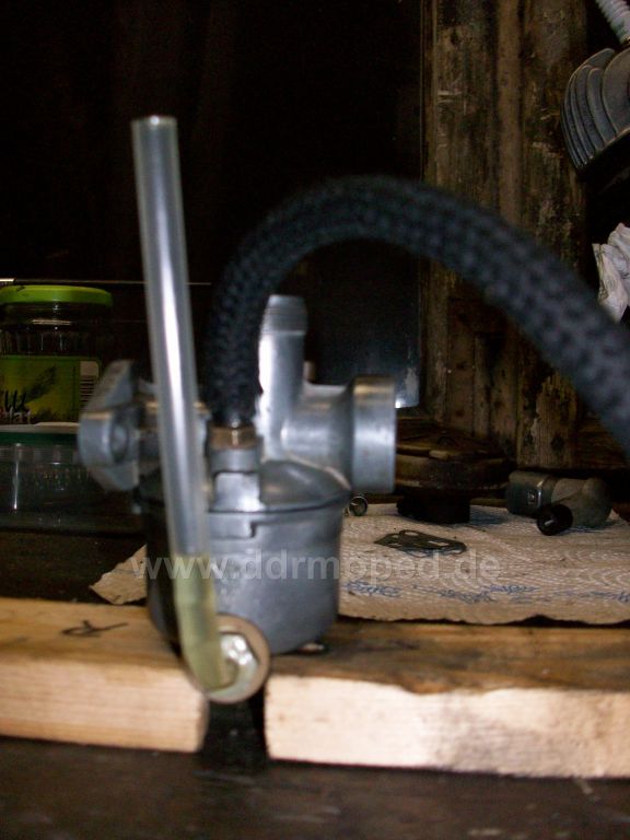

MfG Matze

Ja , ja so ein Röhrchen hab ich mir auch gebaut, bis dahin ist alles klar.
Ich meine nur wenn Dein Benzinniveau nicht stimmt mußt Du ja theoretisch
das Metallstückchen auf dem Schwimmer verändern. Wäre es nicht schlauer
ein gebogenes Messingplättchen aufzulöten das Du je nach dem auf und zu
biegen kannst. Eben so wie später die Schwimmer ausgestattet wurden. Dieses
würde meiner Meinung nach das Einstellen des Vergasers wesentlich erleichtern.
Gruß Mario

Ja,dass würde auf jedenfall funktionieren, aber ich hatte es erst einmal so probiert wie es jetzt ist und es funktionierte auf anhieb wink.gif
MfG Matze

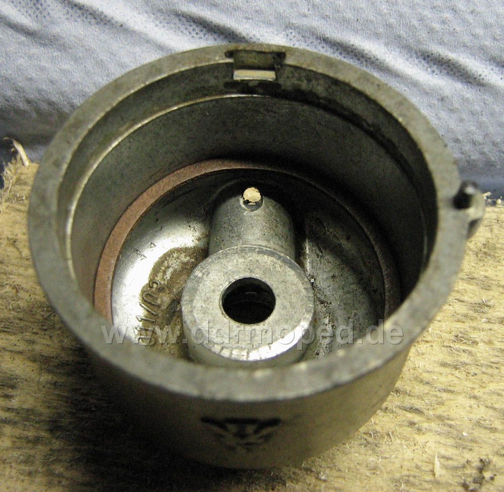

Heute hab ich mal meinen 121-1 von meinem 56er SR1 zerlegt und bin dabei auf einen seltsamen Fieberring in der Schwimmerwanne gestoßen.
Der lag so schräg drin wie auf dem Foto.Hat da etwa ein Lehrling gepennt?
Ich kann es nicht 100% garantieren, aber der Vergaser war wahrscheinlich noch nie offen oder demontiert.Alle Schrauben und Muttern sehen aus wie neu!
mfg Toni

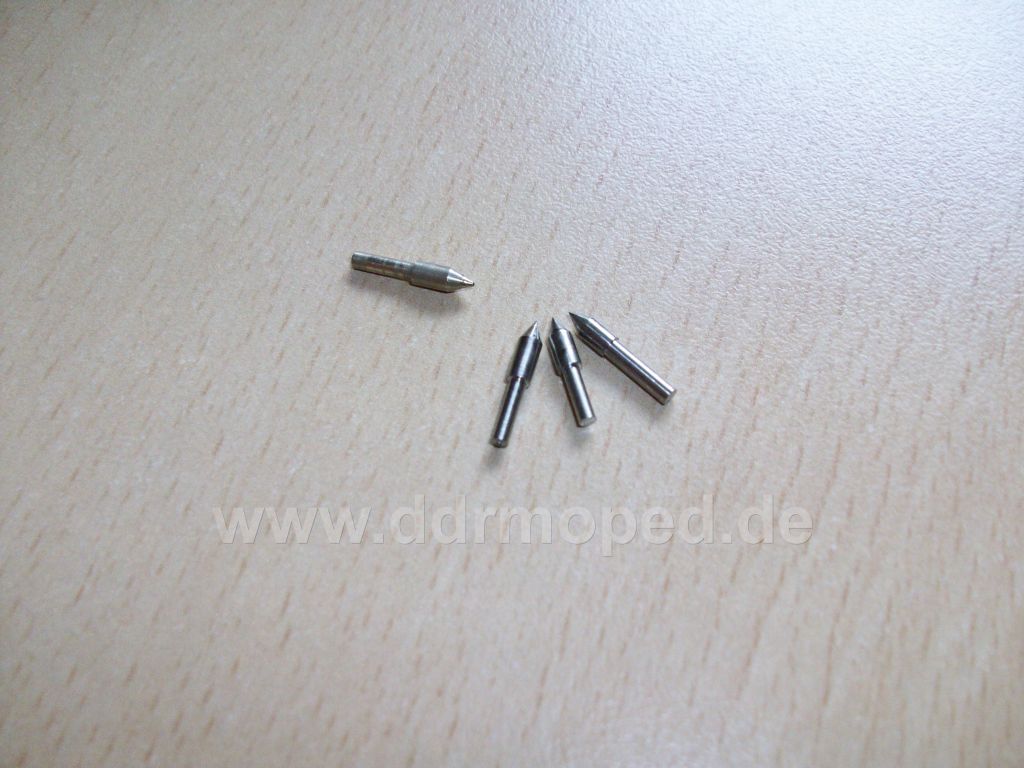

Mal wieder was Neues. Ich musste meinen Vergaser nochmal neu machen - war nicht zu 100% i.O.! Ich habe mir verschiedene neue Schwimmernadelventile drehen lassen -> danach bestimmt nochmal 5h gefummelt - aber siehe da ---> es funktioniert jetzt zu 100%. Ich bin zufrieden thumbsup.gif
MfG Matze

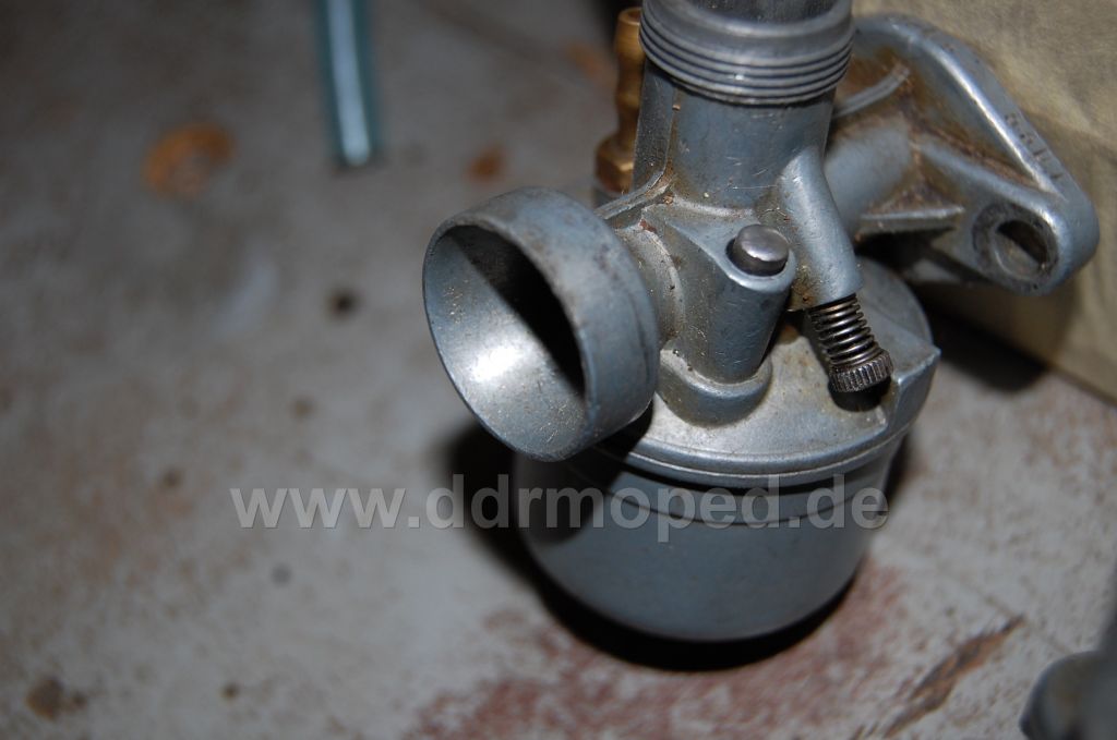

Nun ich will das Thema mal wieder aufwühlen....
in Kürbitz hat Thomas alias Concorde einen 121/1 erstanden... doch hatte der die Tupferbetätigung hinter dem Kolbenschiber.
Ich habe heut auch mal bei mir alle 121 Vergaser gecheckt....
also 2 Vergaser 121/1 aber verschiedene Gehäuse an dem einen sogar mit Gussnasen für die noch ältere Schraubvariante....

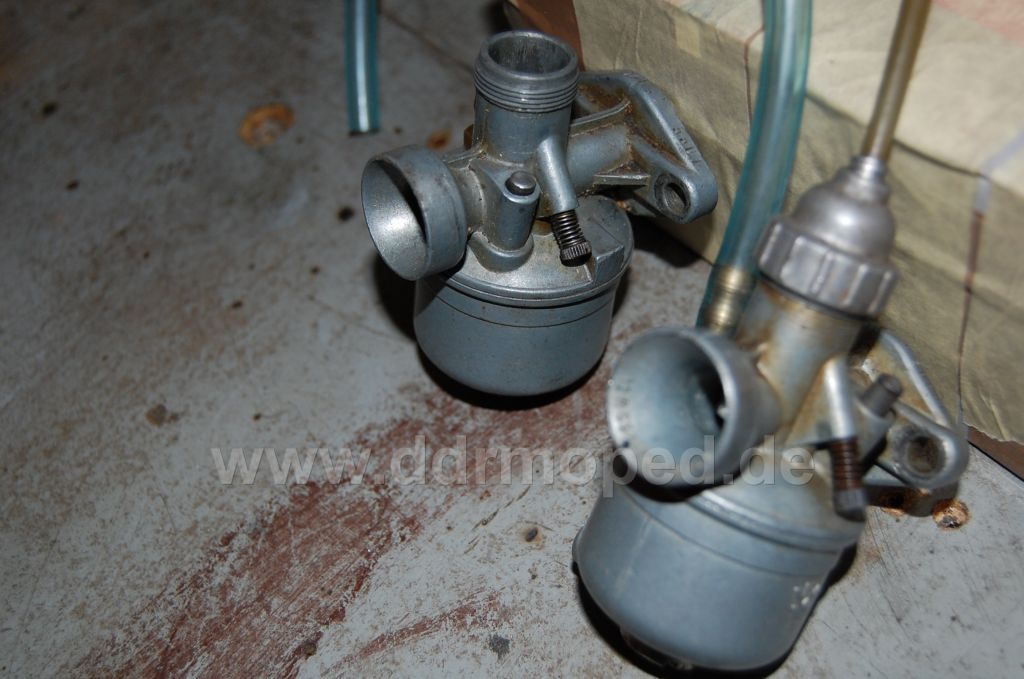

Vergleich :
Geschrieben am: 22.08.2010, 18:01
Beiträge: 4107

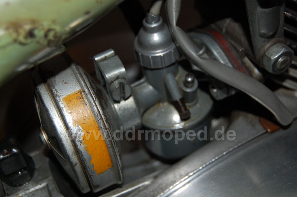

121/1 in meinem 1er
Geschrieben am: 22.08.2010, 18:03
Beiträge: 4107
der 121/1 auf der Werkbank hmm.gif hmm.gif hmm.gif

Das ist ja seltsam.Eigentlich hatte doch nur der 121-01 diese Nasen und den Tupfer vor dem Schieber.

Noch mal auf den Fieberring im Schwimmergehäuse zurückzukommen. Ich hab den bei meinem auch drin. ermm.gif Der wird wohl zu Arretierung des Schwimmers dienen, da es sonst zu Problemen beim Schließen des Nadelventils kommen könnte. hmm.gif

Die "Fieberringaffäre" haben wir HIER geklärt.

Der Vergaser den ich bekommen habe ist aber kein 121-1 sondern ein 121-01 mit den Gußnasen und der hat den Tupfer Richtung Luftfilter versetzt wie deiner! Auch beim polnischen G 12 ist das so gemacht...
Die Fiberscheibe ist übrigens auch noch drin...
Gruß Thomas.
