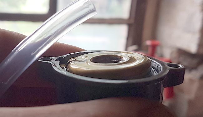

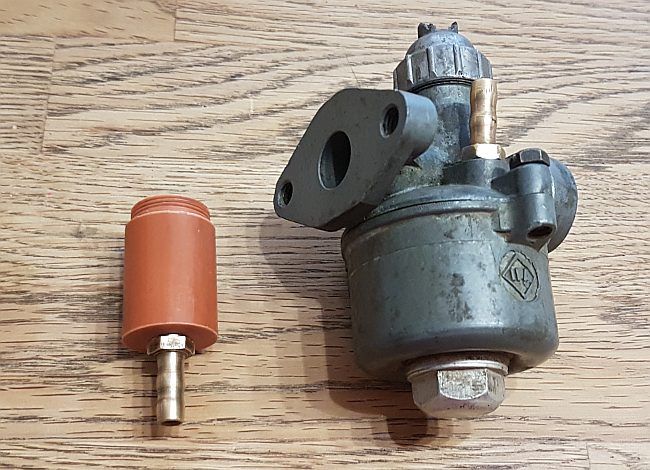

Ich hänge mich hier an. Habe vor kurzen einen NKJ Vergaser für einen MAW bekommen. Es ist ein 121, aber mit M6 Gewinden im Flansch. Mir fehlt allerdings ein passender Schwimmer, denn der den ich habe hält nicht zuverlässig in der Aussparung im Schwimmergehäuse. Ich würde diesen seltenen Vergaser gern an meinem Hühnerschreck nutzen. Habe mir auch eine Einrichtung gebaut, um den Schwimmerstand zu kontrollieren und einzustellen. Bis jetzt verklemmt der Schwimmer jedoch gleich nach dem Einsetzen. Entweder ist es eine falsche Ausführung oder er ist an der Aufnahme verschlissen. Allerdings möchte ich an dem vorhandenen Schwimmer nichts herumbiegen oder löten. Vielleciht nehme ich auch einen "normalen" Schwimmer und arbeite ihn um.
Hat jemand einen Tipp?

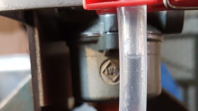

Anbei noch zwei Fotos:

das letzte Foto

Mahlzeit blauemaus, ich würd mir einen baugleichen Schwimmer besorgen zum Vergleich. Eventuell ist die Mischung aus Nadelventil und Schwimmer auch der Fehler. Gruß Tony

Hallo Tony, das ist ja offensichtlich der Fall!
Nur ist die Herausforderung, dass dieser Vergaser extrem selten ist! Jemanden zu finden, der den hierfür passenden Schwimmer besitzt, dürfte extrem unwahrscheinlich sein. Dieser Vergaser ist nur für den MAW verwendbar, an die SR1 und SR2 können sie wegen des Flansches nicht montiert werden.

Dann kann ein eventueller Umbau nur Abhilfe schaffen. Schau mal das ist doch das selbe System? Link zum Umbau http://www.ddrmoped.de/forum/index.php?showtopic=2733

Das funktioniert bei diesem Vergaser definitv nicht, da hier ein neueres Schwimmergehäuse nicht verwendet werden kann. Der innere Aufbau ist komplett anders als bei den nachfolgenden Vergasern!

doch das funktioniert.... das Schwimmer Gehäuse muss mit der Fräse umgearbeitet werden.
Hab ich schon x mal gemacht.
Hätte aber auch einen Schwimmer als Muster da. ist nur ein Messingstreifen.

Hast du von den Änderungen am Schwimmergehäuse auch Fotos? Viel "Fleisch" ist da ja nicht.
Ich habe mir jetzt einen Messingstreifen entsprechend der Schwimmeraufnahme zurechtgefeilt und damit die Nadelbetätigung getestet. Dabei ist mir dann aufgefallen, dass die Dichtung zum Schwimmergehäuse eine wichtige Rolle spielt.
Diesen jetzt angefertigten Messingstreifen kann ich dann auch auf einen 08/15 Schwimmer löten, um für Ersatz zu sorgen.
Jetzt habe ich alles so hinbekommen, dass der original Schwimmer freigängig ist und der Tupfer funktioniert. Die Feinjustage des Schwimmerstandes muss dann mit der Dichtung unter der Nadeldüse erfolgen.
Mir ist bewusst, dass dieses System ziemlich sicher nicht alltagstauglich ist, aber mich interessiert doch aus Spß an der Freud' ob eine kleine Runde damit funktionieren wird.
