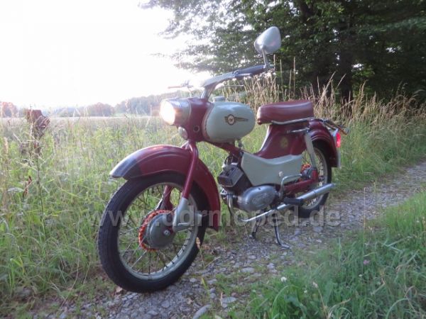

Ich bin nun endlich einmal dazu gekommen ein paar Bilder vom Spatz zu machen. Der Lack ist original mit diversen Kratzern und Abnutzungen, an denen die Lackschicht sehr dünn zu sein scheint. Daher habe ich keine Radikalpolitur durchgeführt, sondern alles einmal gründlich mit Öl eingeweicht und gereinigt, anschließend etwas trockengerieben. Das Kabel zum Kerzenstecker muß ich noch unter die Grundplatte legen, so dass es aus der angedachten Öffnung herausführt. Der Spatz stand von 1991 bis 2015. Zum letztenmal 1974 "technisch überprüft". Zu DDR-Zeiten vermutlich ne Menge gelaufen (Motor ließ darauf schließen), also ein echtes Arbeitstier. Bin insgesamt sehr angetan vom Spatz smile.gif

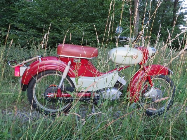

und Nummer 2
