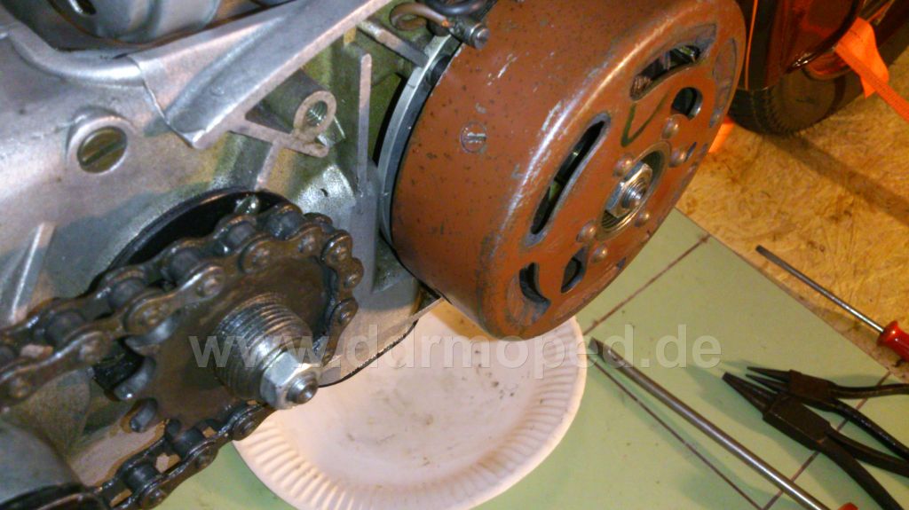

> Abtriebskettenrad, Welches gewinde ist das?

Nu weiß ich nicht weiter, hab das Gewinde (siehe Bild) am Ritzel zwar gemessen, aber meine Lehre sagt mir nicht, ob M21 oder M22. Da ich mir den Abzieher zulegen will, wäre eine Expertenaussage hilfreich wink.gif .
Gibt es da Abzieher von RT, MZ, o.ä., die passen?

Abzieher RT passt ....
Ich hätte noch einen über, bei Bedarf einfach melden.

es gibt die Polradabzieher auch mit Innengewinde die passen da am Abtriebsritzel wink.gif

Dank dir Tony, den Polradabzieher hab ich schon mit Außengewinde.

Nicht mit Außengewinde, sondern mit Innengewinde.
Es gibt also einen Polradabzieher, der neben den Außengewinde auch ein Innengewinde hat um das Antriebsritzel abzuziehen.
Da ich den Polradabzieher mit AG schon habe, brauch ich keinen Kombizieher. Und der für das Ritzel rollt an.
