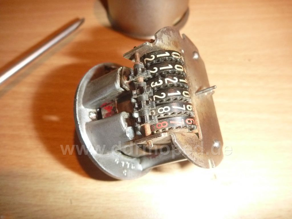

Leider komme ich genau so weit, wie auf dem Bild zu sehen. Wie kann ich den Tacho weiter zerlegen? Muss ich die Nieten entfernen? Wie kann ich die Nieten entfernen?
An dem gezeigten Tacho ist die km-Welle fest, ich kann aber nicht erkennen warum. Wie kann ich die Welle zerlegen?

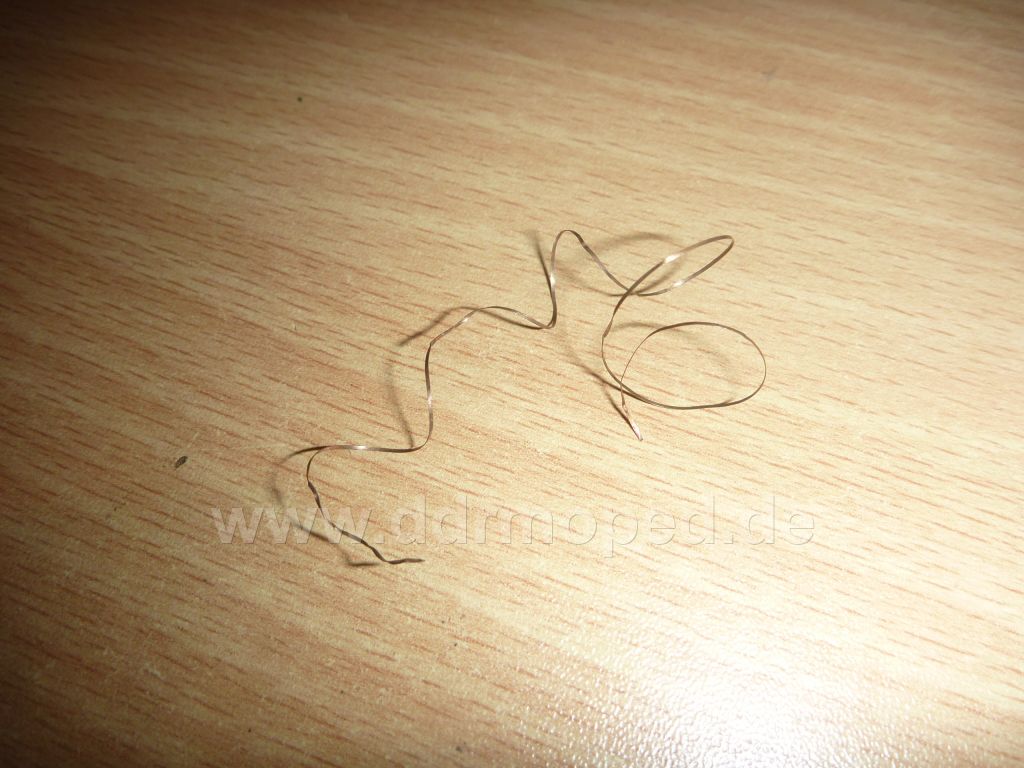

Leider ist das alles, was von der Dämpfungsfeder übrig ist. Kennt jemand irgendwelche Daten zu dieser Feder? Dm, Windungsanzahl, Federkonstante. Ich denke mit diesen daten könnte ein Uhrmacher die Feder nachmachen.

Du hast mir neben der Tachoscheibe mit Anschlag noch einen Zeiger und eine Welle geschickt, danke auch dafür. Die welle ist ganz unten im Tacho verbaut. Ein meiner Fragenin diesem Beitrag ist: Wie kriege ich diese Welle ausgebaut? Wie kann ich die beiden Nieten auf dem ersten Bild entfernen, um den km-Zähler auszubauen? Da du es ja offensichtlich schon geschafft hast, würde ich mich über einen Hinweis freuen.

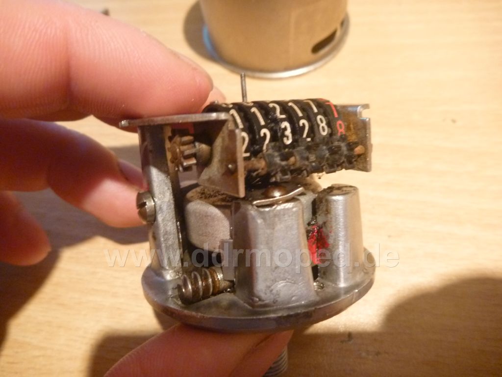

_uhm.gif Ich weiß es nicht mehr Sven, es ist schon über 3 Jahre her und ich hab mir damals auch keine Notizen gemacht.
Zeig mal deinen Tacho von der anderen Seite. Es gibt da verschiedene Varianten einmal mit geschraubter Schnecke und einmal mit durchgehender gesteckter Schnecke (Kilometerzaehler). Diese wird mittels zwei Nasen zw. dem oberen und unteren Blech gehalten.
MfG Wolfgang

Von der Seite? Alle Schrauben rundrum sind raus, es sind jetzt nur noch Nietköpfe zu sehen. (Der Schraubenkopf auf dem Foto hält normalerweise die Welle, die den km-Zähler antreibt, ich habe sie nur wieder reingedreht, damit sie nicht verloren geht.)
Mein Fuhrpark
Geschrieben am: 11.12.2014, 20:39
Wenn ich richtig liege sind das Kerbnägel. Die kann man eigentlich nur mit mittlerer Gewalt rauhebeln oder ausbohren.
