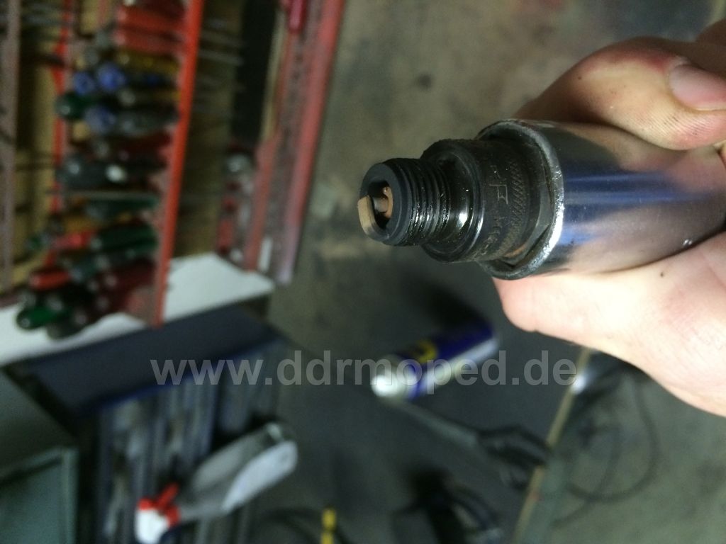

würde pauschal sagen die kerze hat das rehbraun das es haben soll aber rund herum sieht es aus als ob es mal ordentlich verrust war _uhm.gif

Die momentane Verbrennung sieht aufjedenfall gut aus

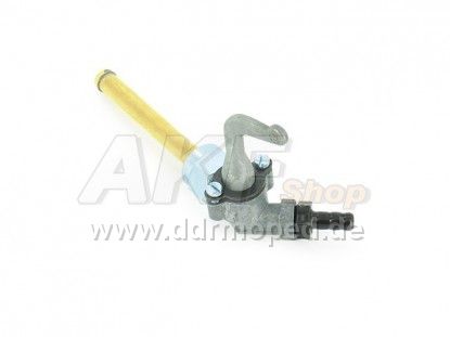

ja habe einen neuen Benzinhahn eingebaut gehabt:
AKF-Benzinhahn
der hat aber nicht wie die neuen On / Off / Reserve sondern nur auf /zu.
