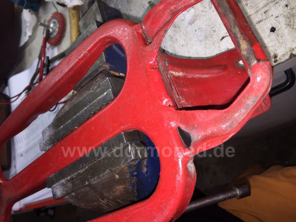

Moin,
Ich habe hier einen SR2 Gepäckträger liegen, wo der eine halter oben angeschweißt ist. War das früher Original oder hat das jemand nachgebruzelt? smile.gif
Finde leider kein Bild wo man das richtig sehen kann.

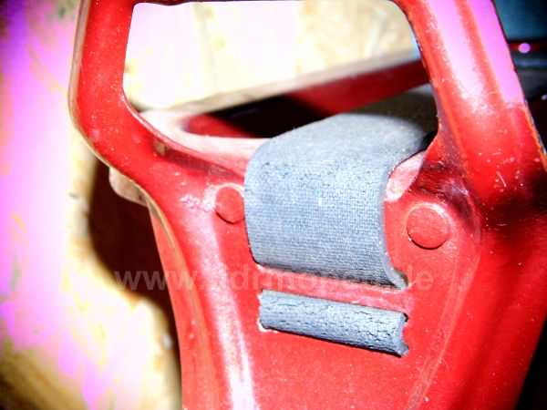

Wombat45
Geschrieben am: 07.12.2014, 16:26
Beiträge: 4821
Mitgliedsnummer.: 3758
Mitglied seit: 20.08.2010
Da hat jemand dran rumgebraten. Hab grad mal Fotos gemacht. Original ist es genietet.

Wombat45
Geschrieben am: 07.12.2014, 16:27
Beiträge: 4821
Und dein Griff zum aufbocken ist ziemlich verbogen.

Wombat45
Geschrieben am: 07.12.2014, 16:31
Beiträge: 4821
Das letzte

MrNick96
Geschrieben am: 07.12.2014, 16:47
Beiträge: 97
Mitgliedsnummer.: 7621
Mitglied seit: 28.08.2014
