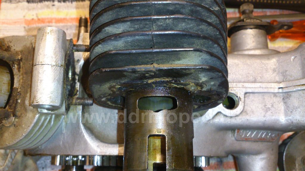

1. Beitrag Man muß ja mal anfangen, wenn man das Motörchen nicht nur von außen bewundern will. Der Motor ist mir zugeflogen  und ich werd ihn zu meinem Ersatzmotor machen. Vorweg: Großes Dankeschön an den Erzeuger der Motorenmontage- und Demontagedoku, daß ist eine große Hilfe. O.K., bin gelernter Werkzeugmacher und Maschinenbau ist mir auch nicht fremd, sonst hätte ich das kleine Werk wohl in eine Instandsetzung gegeben. Die Demontage lief wie geschmiert. Kurbelwelle ist in Ordnung, Kolben und Zylinder gehen in die Schleiferei und die Gehäusehälften zum Glasperlenstrahlen. Und dann hoffe ich, daß die Montage auch so flutscht. Ein Kugellager der Kurbelwelle und das Kupplungswellenlager sind tot, die laufen wie mit Sand. Also neue Lager, Simmerringe u.s.w. Das hatte ich schon eingeplant. Der Zylinderkopf und Zylinder scheinen vom SR2 zu sein, zumindest nach dem Zylinderfred. Zylinderkopf
Gruß der friedel

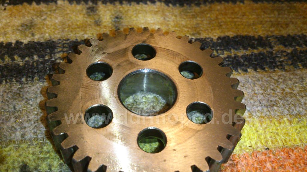

6. Beitrag Losrad 1. Gang richtig scharf sind die Löcher nicht mehr. Lohnt schleifen?

7. Beitrag Losrad 2. Gang Gleiche Frage

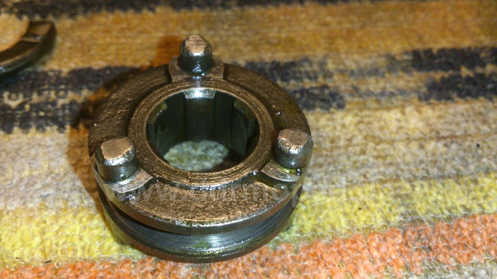

8. Beitrag Schaltklaue Sieht böse aus, oder?

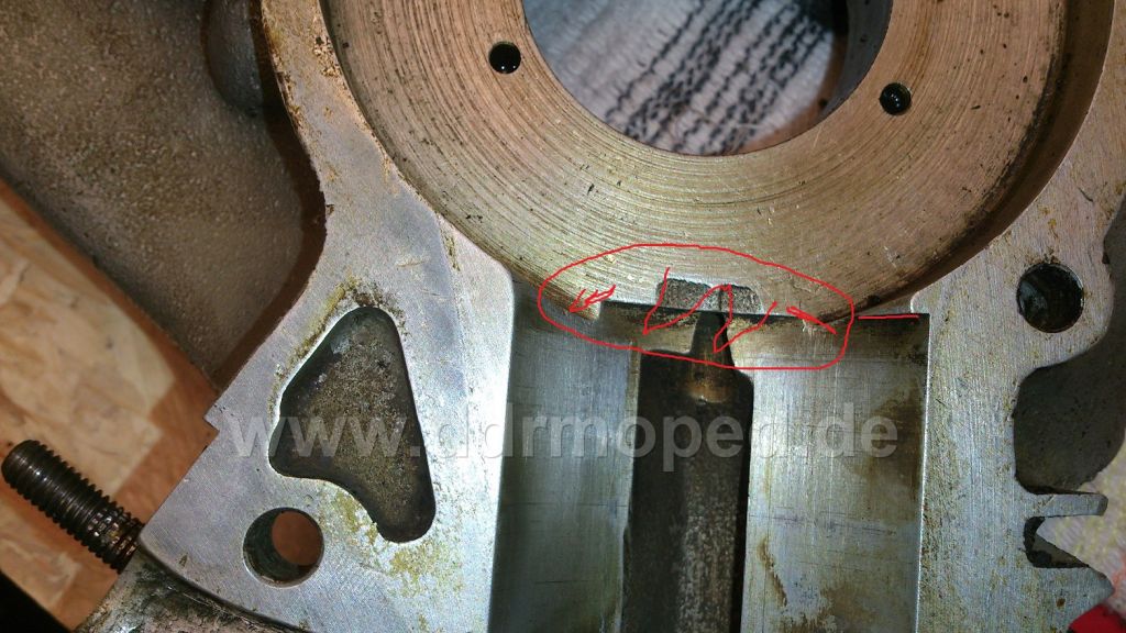

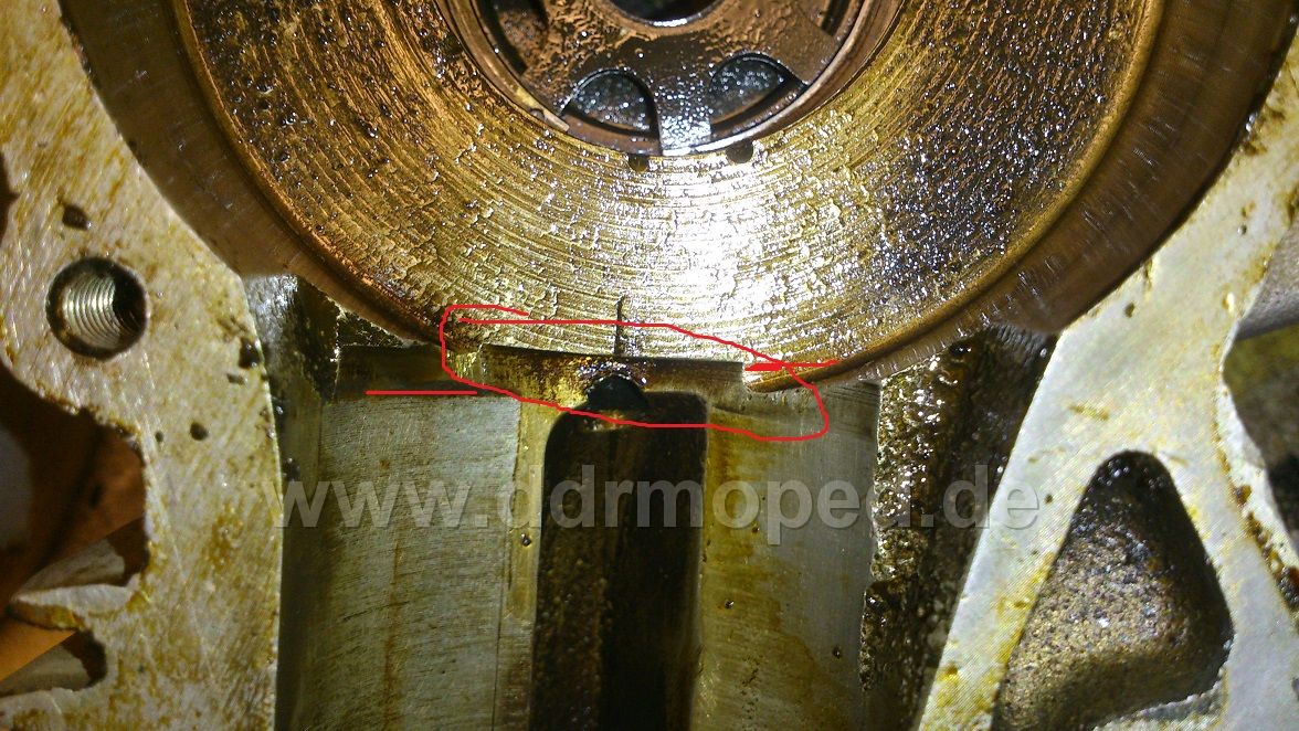

9. Beitrag Noch ein Wort zu den Gehäusehälften. In Norberts Doku ist ja klasse erklärt, wo man den Dremel ansetzten kann. Von richtig sauberer Gießarbeit kann man bei meinem Motor wohl nicht sprechen. Ich hab mal markiert, wo nach meiner Ansicht Schleifstaub wabern sollte.
Gruß der friedel
