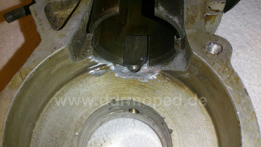

Wie die Gehäusehälften vor dem Schleifen aussahen ist ja in den obigen Bildern zu sehen.
Gehäuse nach dem Dremeln
Auf den Bildern ist nicht alles zu sehen, was ab ist. Sollen nur mal einen Eindruck vermitteln.
Wenn jemand noch Schwachstellen erkennt, immer her damit
Bild 1

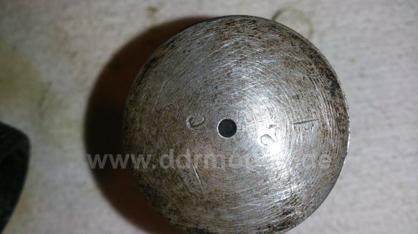

Heute habe ich mal versucht über den Kolben was herauszufinden. Das ist mir nur teilweise gelungen. C2 ist klar, 2. Ausschliff, die Markierung Richtung Auspuff kann man ansatzweise erkennen. Aber dann hörts auf. Ich stelle mal zwei Bilder rein.

2. Bild
Erkennen kann ich rechts oben eg 3, und links die drei Buchstaben AMW. Ist das der Hersteller?

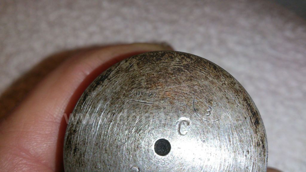

3.Bild
Markierung Kolbeninnenseite

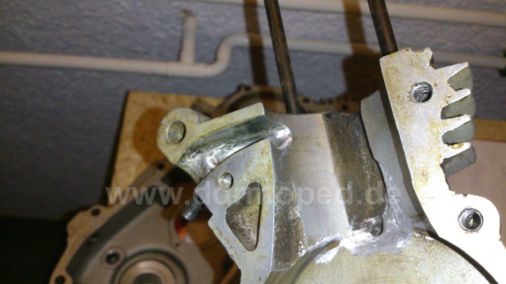

4. Bild
