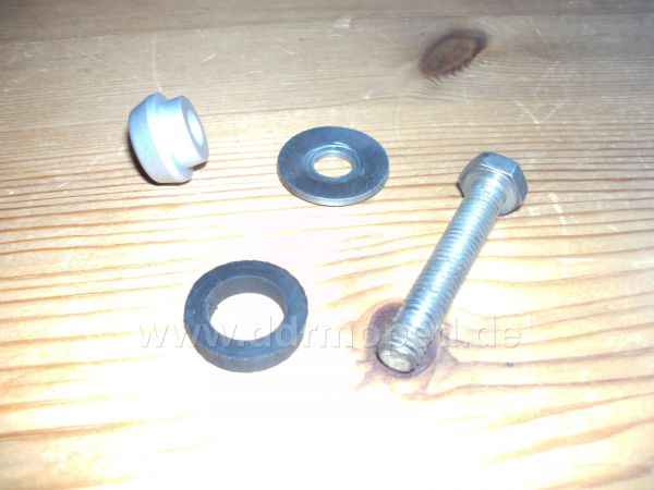

Hier nun meine nächste wahrscheinlich dumme Frage.
In welcher Reihenfolge gehören die Teile auf dem Bild (Distanzbuchse für Schwingträger Kotflügel vorn)

Reihenfolge
Geschrieben am: 11.04.2015, 05:42
QUOTE (Unhold @ 10.04.2015, 19:54)
Reihenfolge
Du hast zwischen Buchse und Gunmischeibe das Schutzblech vergessen. wink.gif
Also erst Aludistanzbuchse von Innen durch das Schutzblech, dann mit Schwingenträger und Schwinge zusammenschrauben. Danach Stoßdämpfer einbauen, dann kommen oben die restlichen Teile ran.
Gruß Jörg

Hallo Unhold hallo Jörg,
ich danke euch beiden recht herzlich für eure wie immer schnelle und professionelle Hilfe thumbsup.gif
Ich hatte in einer Teileliste mal gesehen dass die 4 Teile mit 2-3-4-5 gekennzeichnet waren und hab immer versucht die Aludistanzbuchse von außen anzubringen hmm.gif

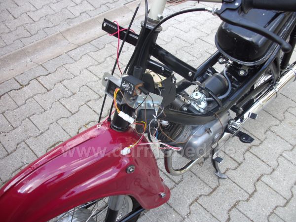

Hallo Kollegen,
Schöne Grüße aus LA.
Walter

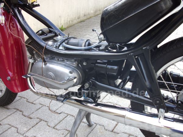

Geschrieben am: 24.04.2015, 08:01
Beiträge: 75
Mitgliedsnummer.: 3980
Mitglied seit: 12.11.2010
Bild II

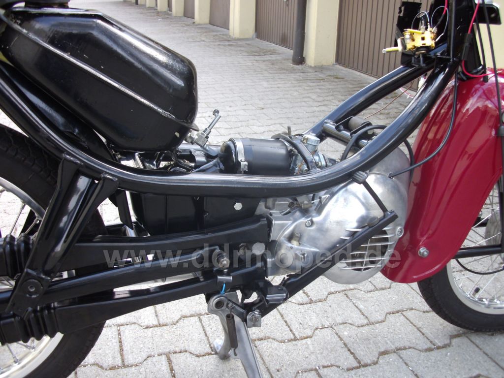

Geschrieben am: 24.04.2015, 08:02
Beiträge: 75
Bild III
