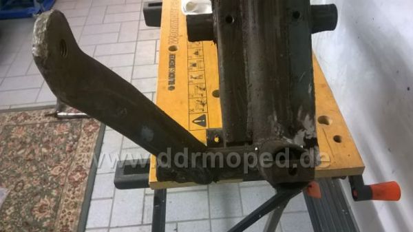

Hallo Schrauber und Emmenfahrer, ich baue eine ES 175-1 Bj.1965 wieder auf und komme gerade nicht weiter. Bei der Demontage habe ich festgestellt, das die rechte Halterung für die Soziusfußraste
gebrochen war und nicht gerade fachgerecht wieder "rangekleckst " wurde, also habe ich sie nochmal rausgeschnitten und möchte sie neu einschweißen. Jetzt bin ich mir aber nicht sicher ob die Halter Links und rechts im gleichen Winkel stehen. Bis jetzt waren sie unterschiedlich. Vielleicht hat von euch jemand einen Rahmen liegen und kann da mal nachschauen.

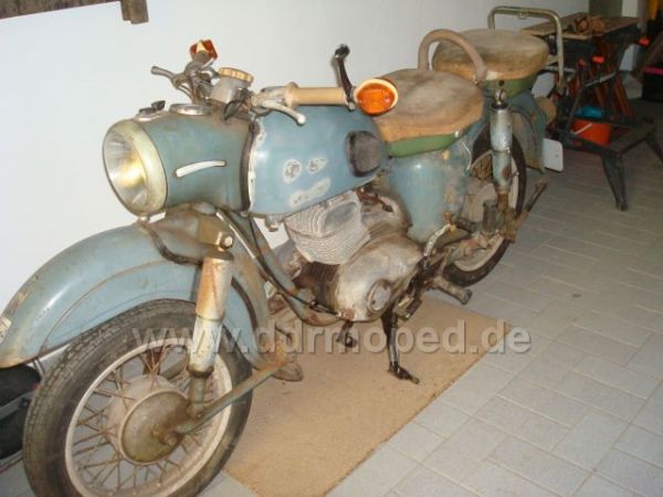

so sah die Gute vorm Zerlegen aus...
