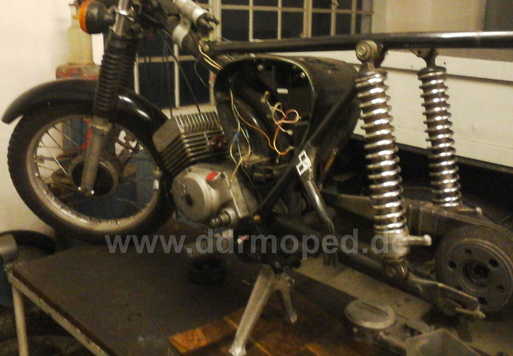

Das ist der momentane Stand, Morgen gehts dann denk ich weiter.
Kurzer Edit: Das Baujahr ist nicht 1982 sondern 1983, ich sollte mir mal ne Brille kaufen. blink.gif wink.gif

So, mal ein kurzes Update.
Erstmal ist alles zerlegt, im Moment bin ich dabei alle schwarzen Teile anzuschleifen. Ich habe mich für den originalen Enduro-Ersatzrahmen entschieden weil die Unterzugstreben beim alten zu tief hingen. Bilder gibts auch bald wieder. Stimmt das eigentlich das die Enduros gekürzte hintere Schutzbleche hatten? Wenn ja, um wie viel waren die kürzer? hmm.gif

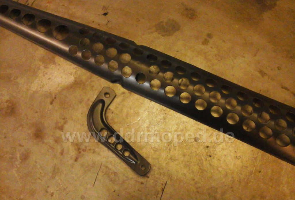

Es ging ein bisschen weiter. Fast alle schwarzen Teile bis auf den Deckel der Gabelbrücke und den Fußrastenträger sind beim pulvern. Natürlich werden sie schwarz-glänzend. Ich wollte eigentlich erst alles lackieren lassen, doch ich hab mich nochmal informiert und habe mich für das
Pulverbeschichten als besseren Weg entschieden. Heute kamen die schwarz-matt Teile vom pulvern und ich bin begeistert. thumbsup.gif

QUOTE (ddr-driver @ 06.01.2015, 18:11)
Sicher das die Teile original schwarz matt waren?
Gruß Sven
venturina
Geschrieben am: 06.01.2015, 19:49
Beiträge: 492
Mitgliedsnummer.: 763
Mitglied seit: 15.08.2007
Das Hitzeschutzblech ja, der Halter nicht.
Grüße TILO
...meinste nicht das dein original Fimmel nen bissel zu weit geht?? Ohne dich angreifen zu wollen, aber man kanns echt übertreiben...

QUOTE (venturina @ 06.01.2015, 20:49)
