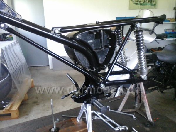

Geschrieben am: 24.05.2015, 11:45
Beiträge: 2867
Mitgliedsnummer.: 7174
Mitglied seit: 22.02.2014
So langsam nimmt er Formen an, der Bezug ist mittlerweile übrigens auch gekommen, mal schauen ob er passt. thumbsup.gif
venturina
Geschrieben am: 25.05.2015, 17:33
Beiträge: 492
Mitgliedsnummer.: 763
Mitglied seit: 15.08.2007
Grüße TILO
...meinste nicht das dein original Fimmel nen bissel zu weit geht?? Ohne dich angreifen zu wollen, aber man kanns echt übertreiben...
ddr-driver
Geschrieben am: 25.05.2015, 17:37
Beiträge: 2867
