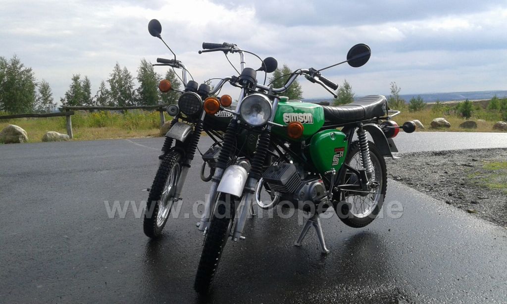

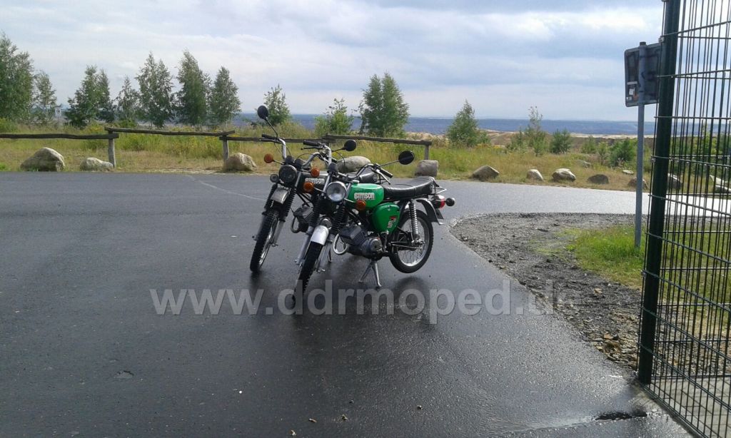

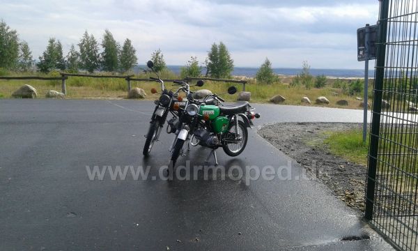

Gestern haben wir eine kleine Ausfahrt gemacht und Fotos geschossen. thumbsup.gif
ddr-driver
Geschrieben am: 15.07.2015, 17:53
Beiträge: 2867
Mitgliedsnummer.: 7174
Mitglied seit: 22.02.2014
ddr-driver
Geschrieben am: 15.07.2015, 17:54
Beiträge: 2867
Und das letzte:
