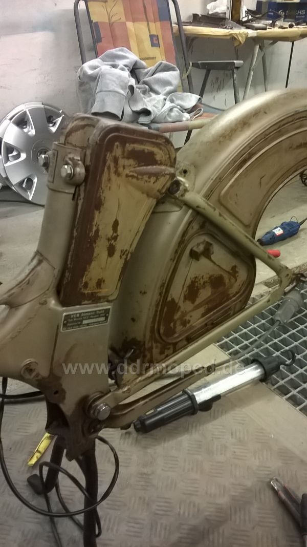

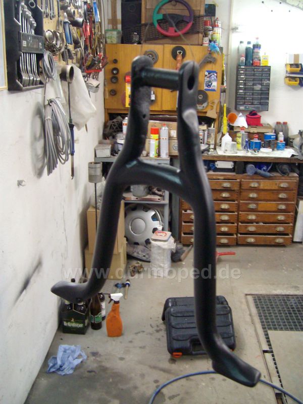

Den Ständer musste ich auch "wiederbeleben". War wie immer total krumm und unten aufgeschliffen und vergammelt.
Also bissl erwärmt und gerichtet. Zwei Edelstahl- Teile für unten gefertigt und angeschweißt sowie verschliffen...denn lackiert.

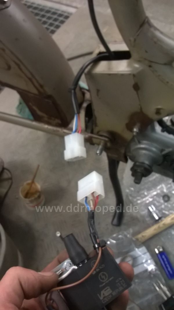

Zündspule...
"Wozu Lack, es gibt doch Rost..."

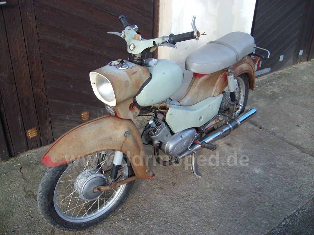

Hab mal wieder am Essi gebaut. Diesmal wurden die neuen schwarzen Bowdenzüge montiert, der Spiegel und die Griffe sowie der Spritzschutz montiert.
Die Probefahrt mit den neuen Zügen war erfolgreich, schaltet und kuppelt problemlos.
- doch wie so oft muss natürlich was schief gehen. der Kabelstrang im Kotflügel wurde vom Rad durchgeschliffen, weil sich die Spange dort verabschiedet hat dry.gif
Also Rad wieder raus, ein dünneres Kabel angebracht und das Kabel an der Stelle mit Karosseriekleber fixiert...
Und der leider nicht originale Sitz liegt nun auch bereit, der Sattel ist zum nachnähen beim Schuhmacher um die Ecke. Das Leder ist nicht mehr der frischeste...
Bis zum nächsten Mal.

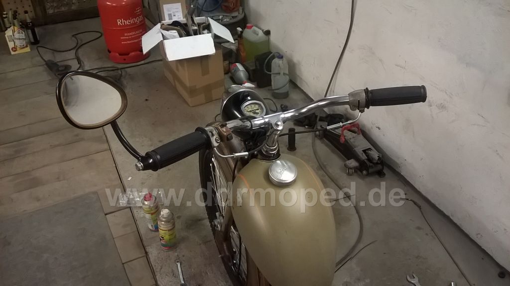

Spiegel...

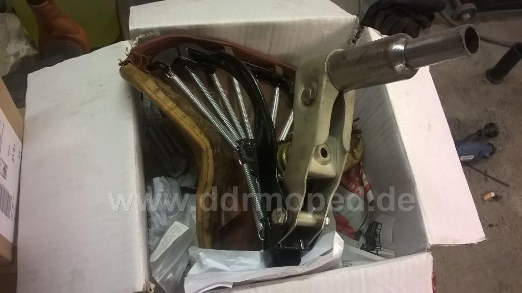

QUOTE (Roberto @ 24.01.2015, 07:39)
Sitz
Sattel, Sitz...
pneubusiness
Geschrieben am: 24.01.2015, 08:04
Beiträge: 6871
Mitgliedsnummer.: 1854
Mitglied seit: 30.01.2009
War das bei dem ganzen Gerät eigentlich ein matter Klarlack ?
MfG Tino

Roberto
Geschrieben am: 24.01.2015, 10:54
Beiträge: 653
Mitgliedsnummer.: 7692
Mitglied seit: 08.10.2014
QUOTE (pneubusiness @ 24.01.2015, 08:04)
Hallo.
Gerät? Ja mein Gerät ist mit mattem Klarlack versiegelt, ca. 2-3 Schichten...
Glänzender Klarlack kam niemals infrage.
MfG

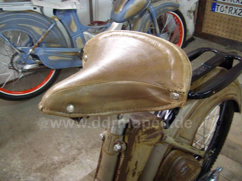

QUOTE (Roberto @ 24.01.2015, 07:43)
Sattel, Sitz...
Guten Abend allerseits...

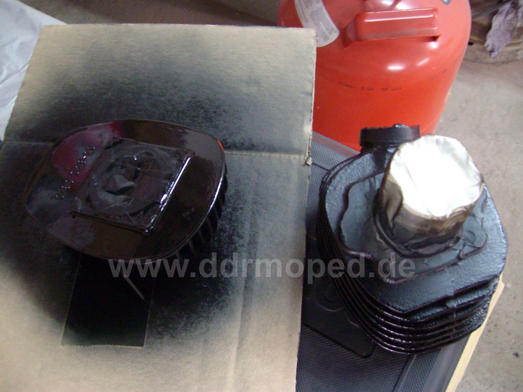

Hab mal wieder ein bisschen am Essi gebaut. Diesmal war der Sattel dran und der Zylinder.
Den Sattel hat meine Schuhmacherin wieder gut hin gekriegt. Sieht annehmbar aus und sitzt sich gut...
Den Zylinder hab ich inkl. Zylinderkopf in Matt Schwarz Hitzelack getüncht, gefällt mir so sehr gut und passt zum Restlichen.
Ach, und durch Zufall kam mir doch ein "Vogel" zu Gesicht, der sich die Garage jetzt mit den Essis teilt- die Rede ist von einem Star mit viel Patina...also genau mein Ding cool.gif
Leider ist dennoch viel dran zu machen...
Seht selbst
MfG Robert

QUOTE (Roberto @ 01.02.2015, 19:42)
Seht selbst

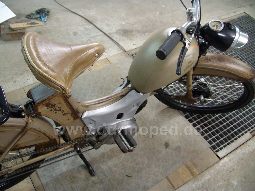

Sattel

QUOTE (Roberto @ 01.02.2015, 19:51)
Seht selbst
Zylinder- Finish...

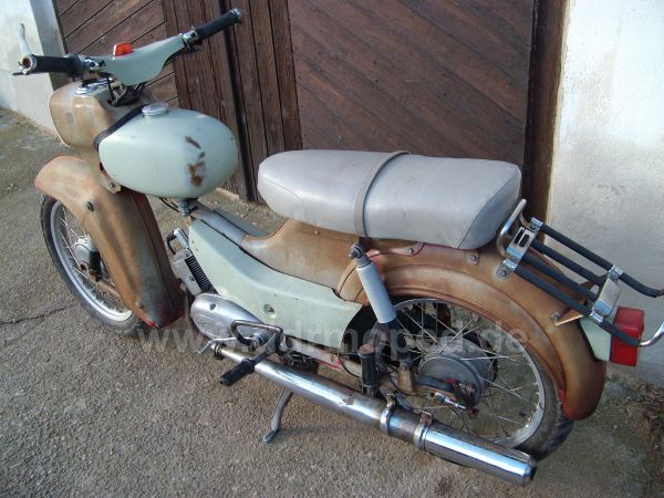

Star- Fighter...

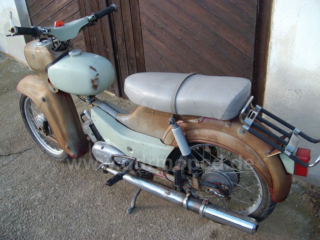

Vogel- Heck...
Onkelgartzi28
Geschrieben am: 01.02.2015, 20:37
Beiträge: 1242
Mitgliedsnummer.: 5498
Mitglied seit: 21.05.2012
Tante Edit meint allerdings: Der Sitzbankbezug ist Nachbau oder? Dann brauch ichs doch nicht. rolleyes.gif
