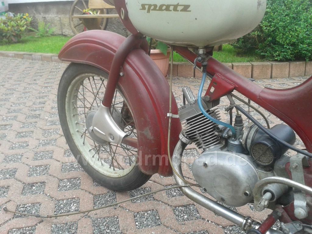

Guten morgen gemeinde,
Ich habe vor ein paar wochen den zweiten spatz aus der scheune meines opas ausgegraben.
Mir ist aufgefallen das der motor nur novh in der hinteren halterung hing und der zylinderkopf von nem sr2 stammt.
Da der pedal-spatz über 30 jahren in der scheune vor sich hin oxidierte weiss auch niemand mehr ob und was verändert wurde.
Nun zu meiner frage: gab es modelle bei denen ein sr2 kopf verbaut war _uhm.gif
Vielen dank schonmal im vorraus
Mfg danilo

Hi Danilo!

Grüße! Also wenn es ein Pedal-Spatz ist, hat er den modifizierten Esser-Motor drinne. Im Spatz allerdings nie mit Zylinderkopf vom SR2 verbaut!
Der Motor Sö4-1 hat eine Aufhängung am Zylinderkopf. Die vordere Gehäuseaufhängung ist daher ungenutzt.
