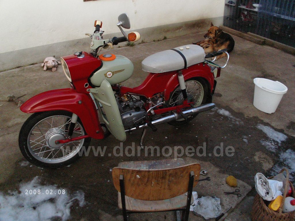

Auf dieser Tour ist auch dieses Bild hier "entstanden".
Geschrieben am: 09.02.2008, 14:41
Zu hause hab ich ihn dann gestern erstmal entdreckt.
Bei der Gelegenheit gleich noch Hauptdüse durchgepustet und grobe Technik gecheckt. wink.gif

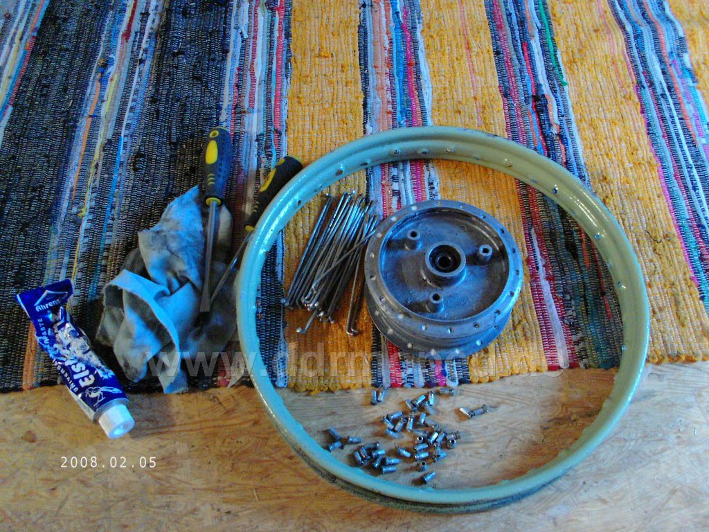

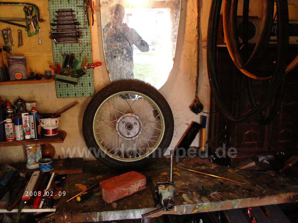

Und nun zu der Felge:
Im Rohzustand:
Geschrieben am: 09.02.2008, 14:52
und dann nach Zentriern und Reifenmontage heute. Einen kleinen Höhenschlag hatse aber noch, aber ich muss ja erstmal en paar Kilometer fahren, bis sich alle Speichen gesetzt haben... hmm.gif

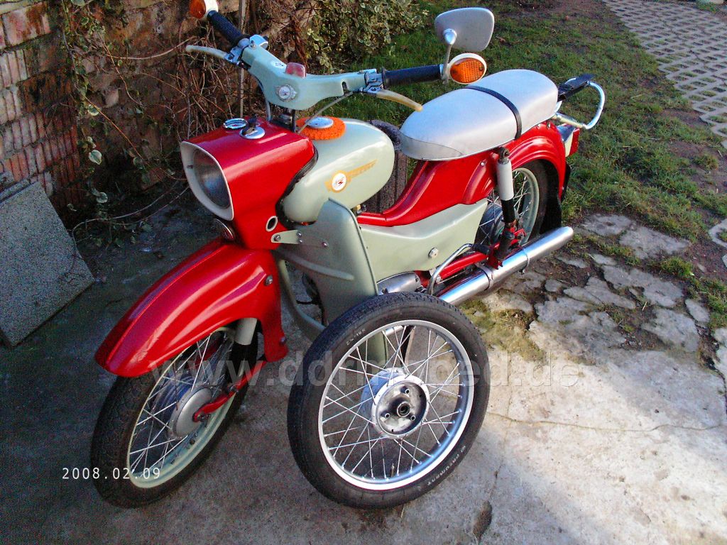

Hier nun also nochmal der fertige Star mit Ersatzrad (Alu + Pneumant K30 wie neu).

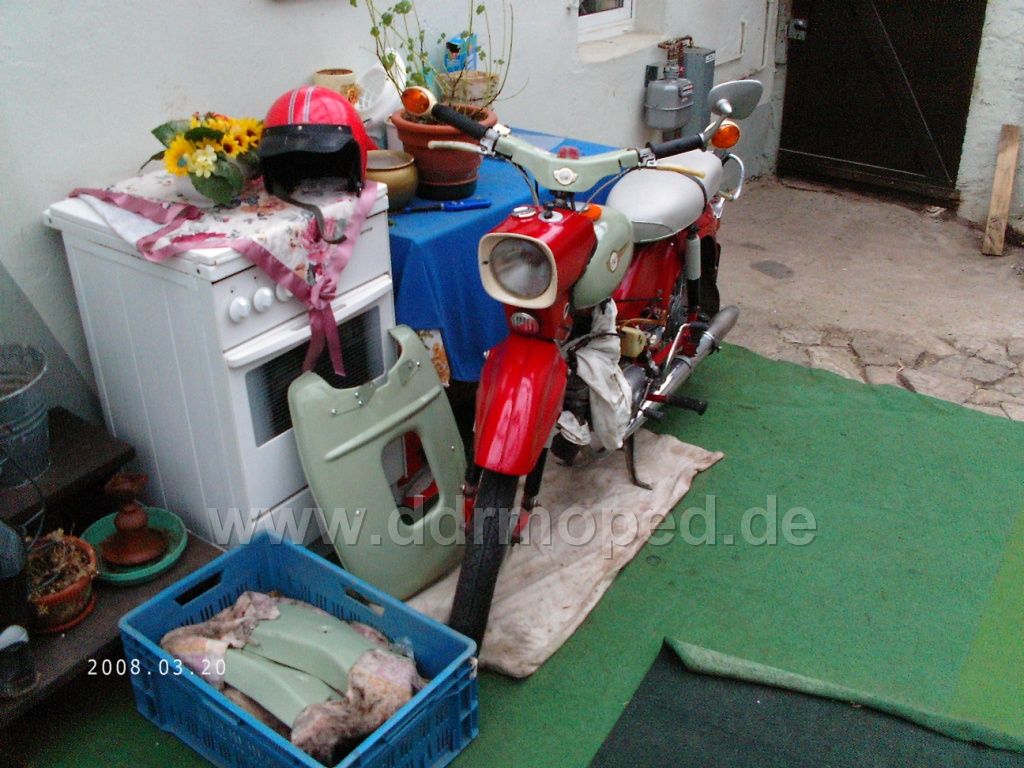

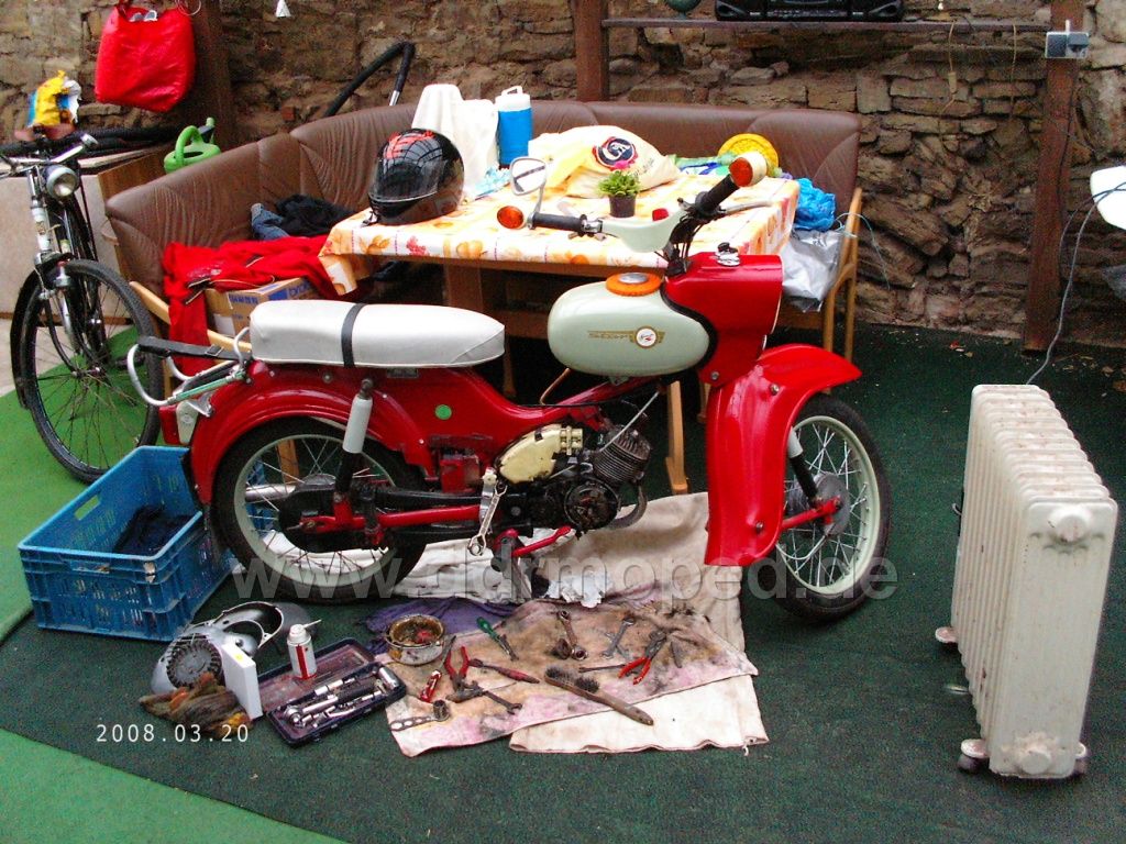

So.
Wie ihr ja in anderen Freds schon lesen konntet, hat mir mein Star schon am Wochenende bei der Ausfahrt mit den Stinkefinger gezeigt, also musste ich handeln. biggrin.gif
Im Grunde genommen vermutete ich ja von Anfang an die Zündung. Naja...irgendwie hatte ich wohl recht. Der Kondensator war defekt, d.h. das Innenleben ließ sich locker drehen, wenn man die Kontaktschraube drehen wollte. Klarer Fall also, dass der getauscht werden musste. Dann hat sich noch der Unterbrecherabstand verkleinert, was wohl auf Verschleiß zurückzuführen ist (immerhin seit der Renovierung ohne Nachstellen problemlos gefahren).
Also hab ich mir das Frühjahrs-Checkup vorgenommen, und gleich noch die Fehler an der Zündung behoben.
Davon sollen die folgenden Bilder erzählen:
Geschrieben am: 20.03.2008, 19:04
Zum Schrauben hab mich unter unser Hofdach gezogen, sehr zur Aufregung meiner Eltern und der dort wohnenden Katze biggrin.gif .
