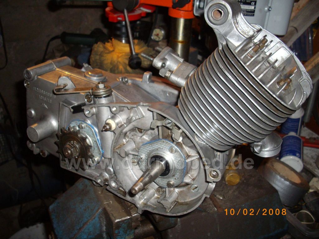

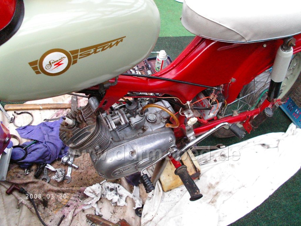

Also erstmal schön Polrad ab, alles lästige Klimbim drumherum ebenso.
Dann die Grundplatte abgeschraubt (vorher noch Markierung gemacht, damit ich hinterher nicht ewig ZZP suchen/einstellen muss.)
Dann stieß ich auf folgendes Bild:

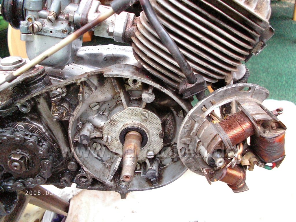

Arbeiten an der Grundplatte:
-Kondensaotr tauschen (mit den entsprechenden Irritationen biggrin.gif )
-Unterbrecher ausbauen und Kontakte mit Muttis Nagelfeile bearbeiten
-neuen Schmierfilz einsetzen
-alles schön saubermachen
-Kontakte überprüfen, alle Schräubchen festziehen und mit Wartungsspray (das gute von Ford) beträufeln (Kontakte)
Das Kupferkabel an der Hochspannungsführung war etwas weißlich angelaufen, also habe ich das gereinigt und auch wieder schön eingebaut.
Bei der Gelegenheit hab ich auch noch alles nochmal saubergemacht und auf Verschleiß geprüft. (sofern das möglich war)

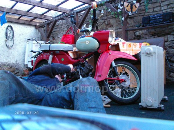

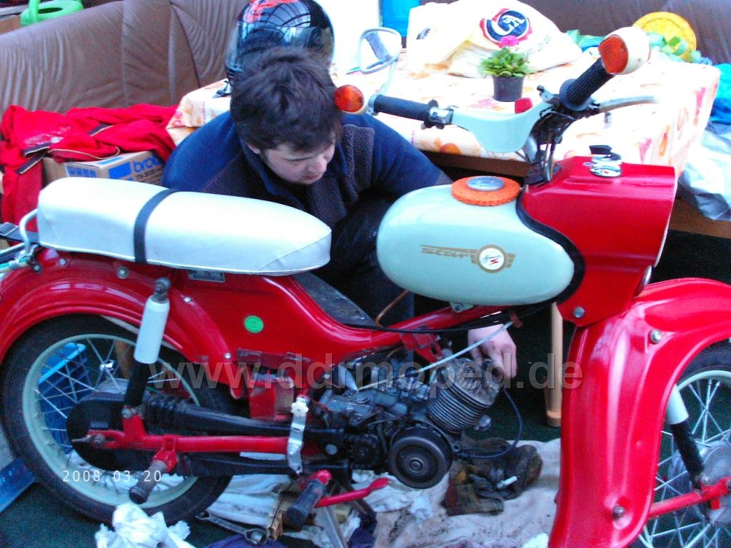

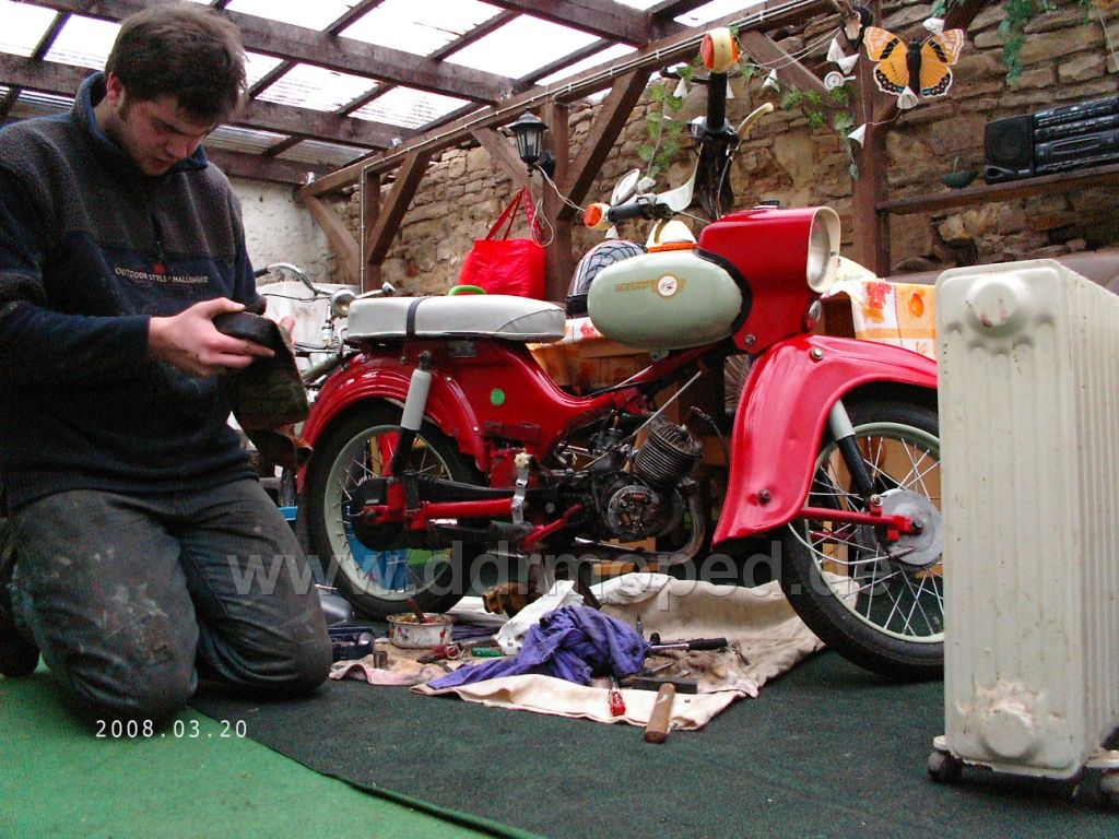

Ein bisschen mitm Selbstauslöser gespielt hab ich auch noch biggrin.gif (Jaaa, ich weiß, um Fotoserien à la Ostbiker oder Norbert hinzukriegen, fehlt das Bier in Reichweite aufm Bild, aber ich trink ja nicht rolleyes.gif ...)

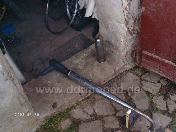

Um gleich Arbeiten für das morgige Checkup vorwegzunehmen, hab ich noch die Aluteile (hauptsächlich Seitendeckel vom Motor) eingelegt und mit Elsterglanz poliert.
Und auch den Auspuff musste ich mir vornehmen. Im Auslasskanal war etwas brüchige Ölkohle, und auch im Auspuff selber war eine schwarze schwammige Materie, die raus musste.
Da ausbrennen verboten ist ( ph34r.gif ), hab ich einfach Papas Heißluftfön ans Rüsselende gelegt und ne Viertelstunde gewartet.

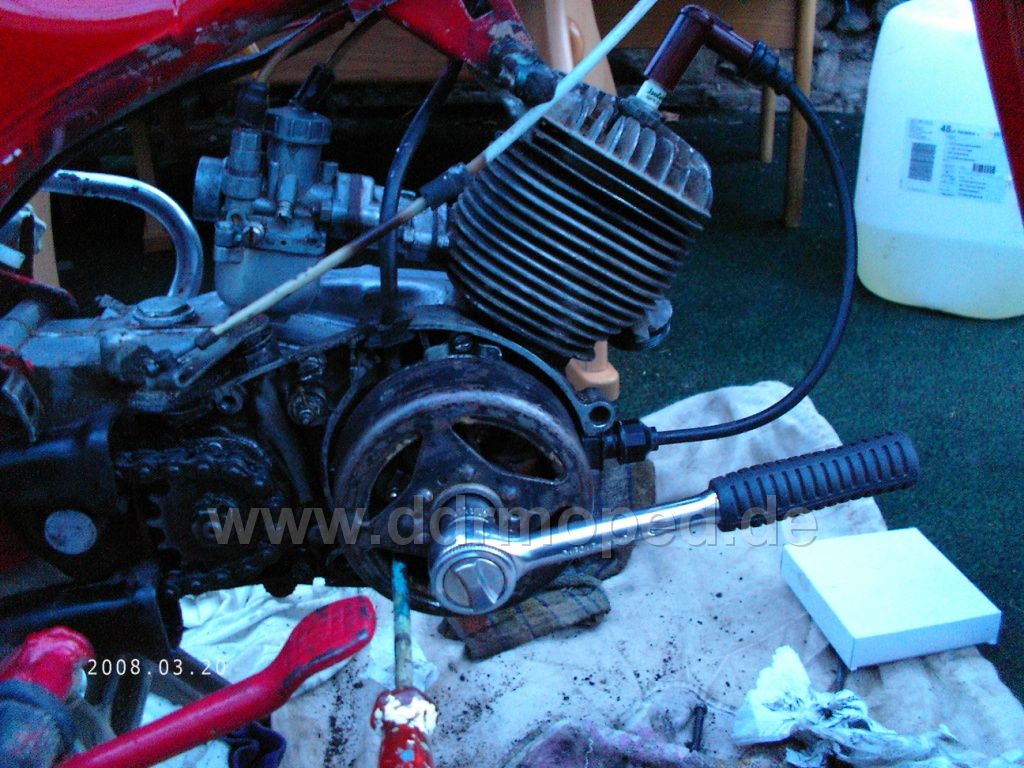

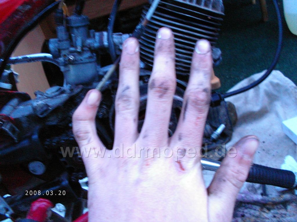

Zum Zusammenbau:
nicht jeder hat ja ein passendes Spannband zur Stelle, um das Polrad beim Festziehen zu arretieren.
So hier soll man es nicht machen:

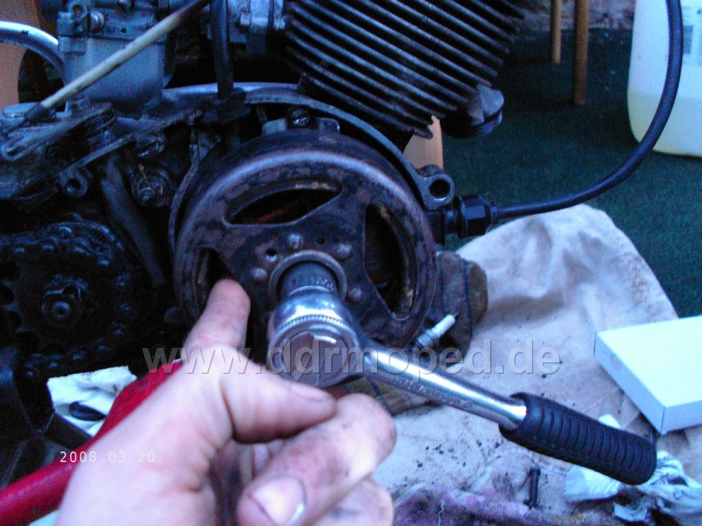

Geschrieben am: 20.03.2008, 19:25
...sondern so hier: laugh.gif

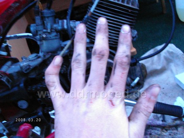

Geschrieben am: 20.03.2008, 19:27
...allerdings kann es dann unter Umständen passieren, dass einige Fehlveränderungen an den benutzten Gliedmaßen zu verzeichnen sind. huh.gif

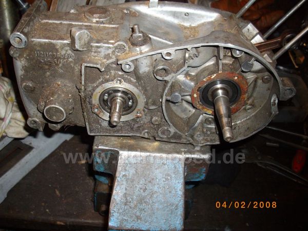

So muss es sein christoph muss bei mir auch mal ran
Ha und doch hast du ein S50 Motorengehäuse hatte ich doch recht tongue.gif (tschuldige musste einfach sein)
Ich kanns mir jedenfalls nicht vorstellen. (dann hätte er ja damals gleich ein Vierganggetriebe reinmachen können...)
mfG Christoph (es heißt übrigens Ulan Bator)

Ich erklärs dir
zum produktionsstart des S50 gab es noch keine ziehkeilgetriebe also auch keine einfach so einbaubaren 4 gang getriebe
somit wurden die alten gehäuse an der aufhängung verändert sodass sie in die s50 passten ausserdem wurde die grundplattenbefestigung verändert nämlich mit 2 krallen(daran hab ichs auch gesehn)
und es wurde parallel zur oberen kabeldurchfühung eine hintere öffnung gelassen(unterhalb des kupplungshebels)da die kabel beim s50 in den herzkasten führen
Bei S50 motoren gab es serienmässig keine 4 gang getriebe habe mal welche gesehen auf basis des sperber getriebes aber das ist nich so einfach einzubauen
Die s51 hat wiederum eine komplett andere motorenreihe M501 genannt
Da nun die s50 motoren auf basis der alten motoren basieren kann man die einfach mit nem gebläsezylinder versehen und verbauen
P.S ab den 80ern gabs ja keine gebläsemotoren mehr aber ersatz wurde noch gebraucht also haben die die s50 motoren weiter produziert weil diese ja in die ganze vogelserie passt und ins s50 es wurde lediglich um die LLlampe weiter nutzen zu können dann die schalter noch eingebaut
Ein normaler S50 motor hat diesen schalter nicht

das wäre so ein motor wie du ihn hast also S50

reinrassiger s50 motor ohne schalter
