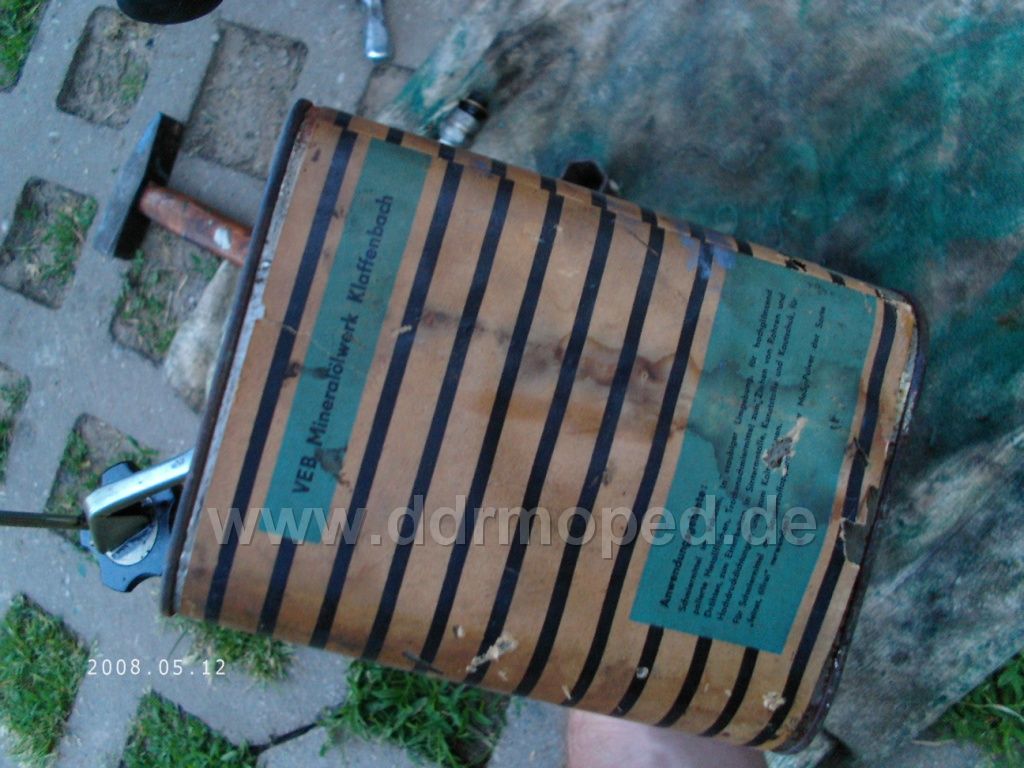

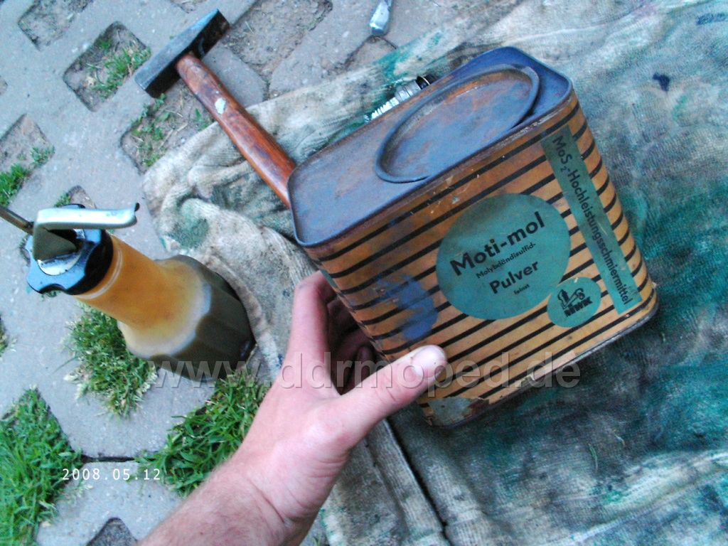

Also dann hier die Auflösung:
Es handelt sich um das DDR-Erzeugnis "Moti-mol" aus dem VEB Mineralölwerk Klaffenbach. Das ist so ne Art ganz ganz feines Graphit-Pulver. Das schmiert wie Hanne! Das gab es eigentlich zum Rohreziehen, aber man hat es auch als "Hausmittel" für Motorzylinder genommen. Einfach mit etwas Zweitaktöl mischen und in den Zylinder gießen. Das Zeug hält ewig und schmiert den Zylinder besser. Ich kenne einige Leute, die schon seit über 40 Jahren Motorrad fahren, die schwören auf das Zeug. Es erhöht die Kompression und macht die Laufbuchse langlebiger und schont die Kolbenringe. (obs stimmt --> ich lass mich überraschen hmm.gif )
Geschrieben am: 12.05.2008, 20:23
Dieses "Hochleistungsschmiermittel" soll echt Wunder wirken (ich lass mich mal überraschen).
Tatsache ist: Nachdem ich das Zeug reingekippt habe, und etwas durchgetreten habe (damit es sich verteilt), lief der Motor viel ruhiger und irgendwie "geschmeidiger"......

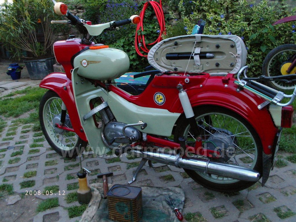

Un dat fetich Moppet:
