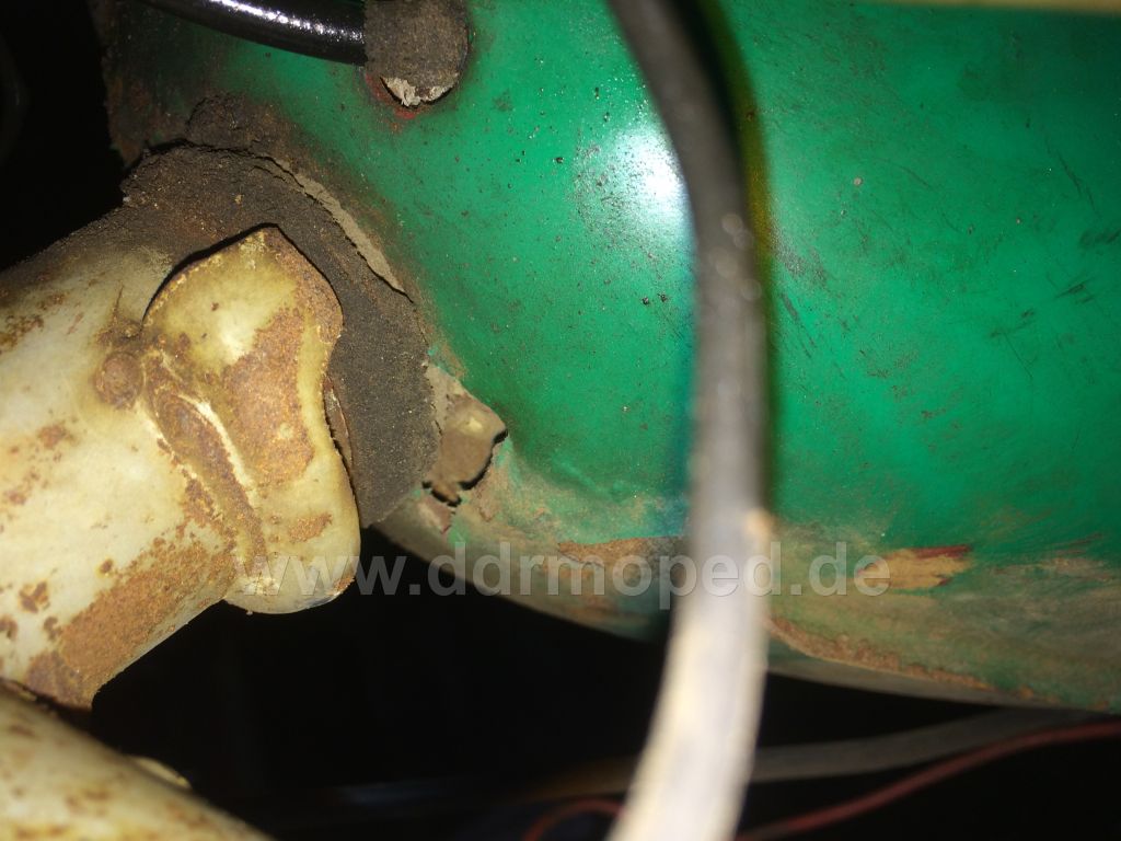

Vorn fehlen gleich mal die Muttern, bzw hängen funktionslos drin
Gruß, Sven

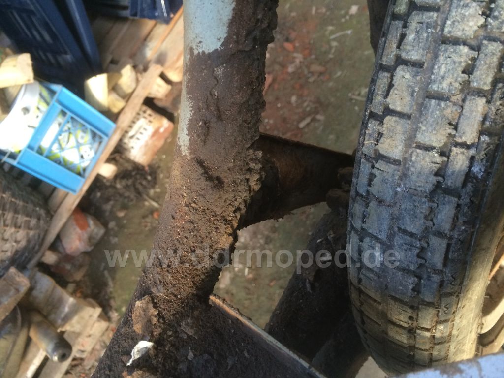

Der miese Zustand ist dann doch ernüchternd. Die innere Gebläseschale am Motor ist gebrochen, das Leitblech links fehlt ganz. cry.gif weep.gif
Gammel zentimeterdick überall.
Gruß, Sven
Dort gehören keine Muttern rein, da muss im Schwingenträger ein M8 Gewinde sein.
Mfg Andi
Onkelgartzi28
Geschrieben am: 20.12.2015, 19:14
Beiträge: 1242
Mitgliedsnummer.: 5498
Mitglied seit: 21.05.2012
QUOTE (Andi0105 @ 20.12.2015, 16:57)
QUOTE (kradschütze @ 20.12.2015, 15:13)
Mfg Andi
Das kommt aufs Baujahr an, aber ich gehe mal davon aus, dass bei dieser schon Gewinde drin waren.
Gruß Benny

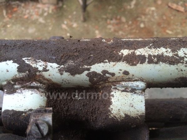

Muss das krumm wie eine Banane sein oder ist das verbogen?
Gruß, Sven
Onkelgartzi28
Geschrieben am: 20.12.2015, 19:43
Beiträge: 1242
Die Beule da drin ist normal, wegen dem Krümmer. Abgesehen von dieser muss das Teil gerade sein. Lässt sich ohne Bild doof erklären. laugh.gif

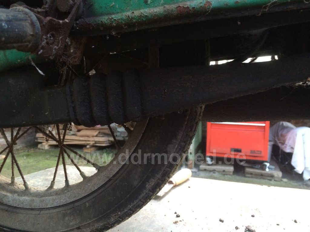

Kettenschläuche sind die mir 4 Rippen.
Gruß, Sven

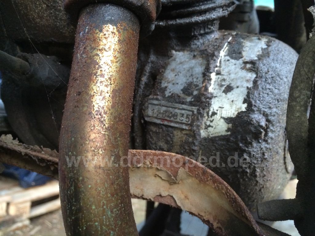

Gruß, Sven

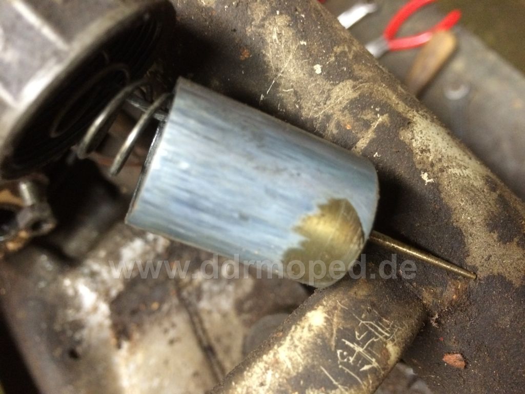

Die schlechten Nachrichten gehen weiter. Der Vergaserschieber ist extrem eingelaufen, hat Rillen wie als wenn Kieselsteine drin wären und aufgelötet ist er auch schon.
Gruß, Sven

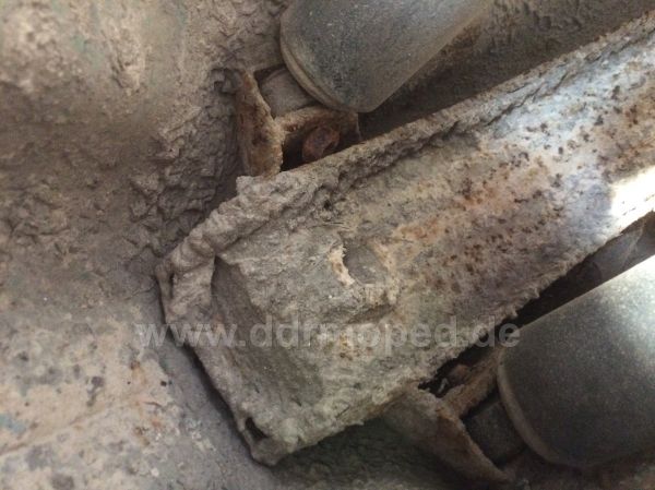

Gruß, Sven

Die Kettenritzel haben Sägezähne, die Kettenschläuche sind durchgewetzt, die Trittblechaufnahme ist verzogen u.s.w.
