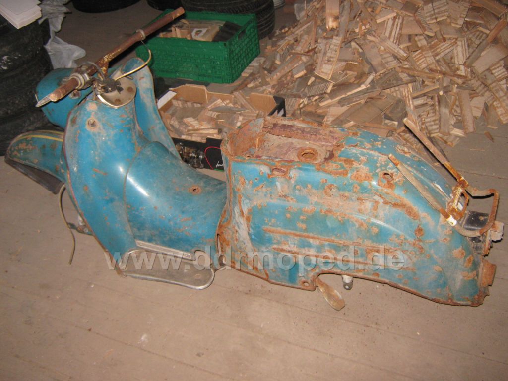

War grad auf dem Heuboden, anbei ein Bild einer schlechteren Ausgangsbasis als Motivation rolleyes.gif
Mfg Andi
Die Karosse wäre ideal für eine Schwalbenratte cool.gif . Also bitte nicht lackieren. rolleyes.gif
MfG Rico
Geschrieben am: 27.12.2015, 18:44
QUOTE (Rush @ 27.12.2015, 19:22)
Der hintere Panzer ist knusperweich.
War mal eine 66er, soll nur mal als Spender dienen.
Mfg Andi
